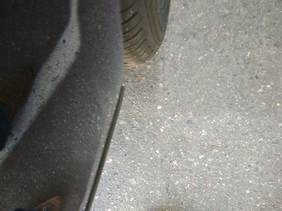

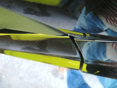

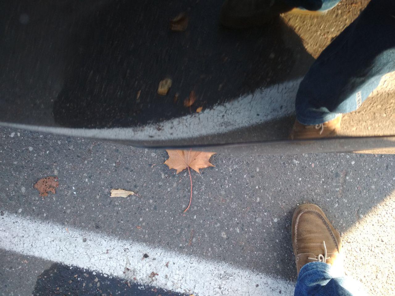

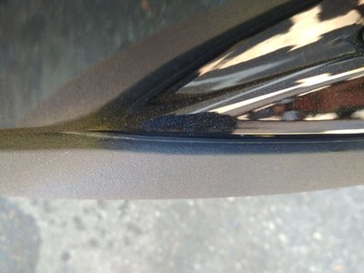

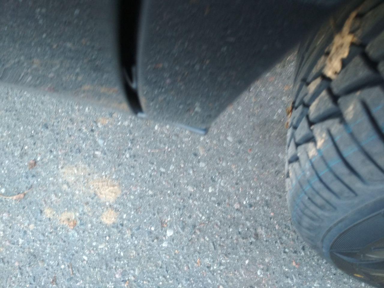

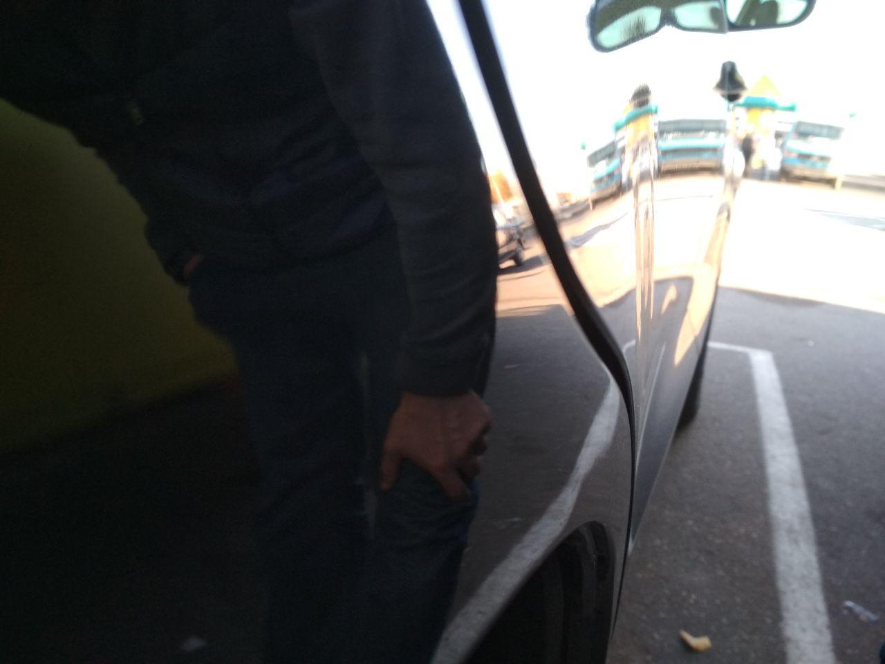

12.10.18 мы с Алексеем едем в 17.30 к дилеру забирать долгожаднный автомобиль. Менеджер по продажам (условно Наталья, имя изменено) отошла не надолго, а я принялся осматривать внешнюю составляющую автомобиля.
Внешний осмотр показал, что правые двери не отрегулированы, задняя торчит относительно крыла, передняя относительно задней торчит по кромке двери. Передняя правая утоплена относительно переднего крыла автомобиля.
Ко мне сразу подходит начальник отдела продаж по имени (условно Светлана, имя изменено) и спрашивает, мол чем я не доволен. Я начинаю показывать ей кузовные элементы, которые у меня вызывают вопросы. Показываю на двери, она отвечает, что так и должно быть. Показываю на матовую часть бампера справа, которая выскочила из пазов глянцевой части, она говорит, что это норма. Идем к левой стороне, показываю на двери, которые стояли ровно
Она сразу говорит, что мол мы хотим от китайского автомобиля. И что данные косяки ни на что не влияют...
веду ее к левой стороне авто и показываю, что автомобиль д.б симметричным, а не быть растопыренным в разные стороны. Показываю слева ей отошедший бампер-глянцевая часть от крыла, а справа матовую часть от глянца. На что она предлагает расторгнуть договор и быть свободными. Алексей не согласен с такой постановкой вопроса.

Перечислю дефекты при приемке.
1. Бампер справа задний матовая часть выскочивши из глянцевой.
2. Матовая часть под задней ПТФ тоже выскочившая из своего места
3. Двери по правой стороне требуют регулировки
4.Задний бампер слева-глянцевая часть выпирает относительно крыла
По салону без замечаний. В подкапотке не вытерли техжидкости
Вывод из все-предпродажную подготовку не делают, ссылаются на хреновое китайское качество.
