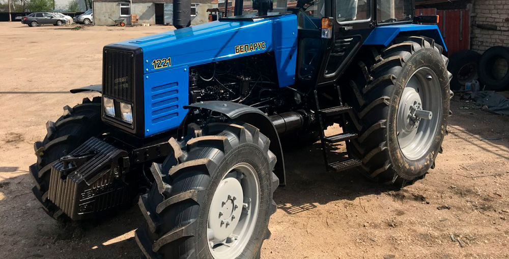

Простой пример. Помните трактор Беларус?
Направленный рисунок протектора призван вгрызаться в грунт и выталкивать/отводить грязь и воду в сторону, а не подгребать под себя, тем самым увеличить пятно контакта с твердым покрытием и улучшить сцепление.
Посмотрите на картинку и все поймете.
По ходу движения вперед при вращении колесо сперва касается грунта острием "стрелки". Запомните!
Также и в других легковых и грузовых авто.
Трактор Беларус с направленным рисунком шин

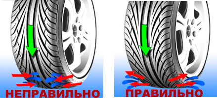

Независимо, кто будет производить монтаж шин (летних или зимних), лучше посмотреть на итог работ.
Ошибку может совершить и мастер в шиномонтаже.
Как вариант, могут неверно установлены не все шины, а - 1, 2 или 3.
В таком случае, курсовая устойчивость и управляемость - под угрозой! На большой скорости влетев в лужу на трассе попадаешь на эффект "аквапланирование". С неправильно установленными шинами этот ЭФФЕКТ УСИЛИВАЕТСЯ.
Неправильная установка направленных симметричных шин
Если покрышка установлена правильно, вода, оказавшаяся в пятне контакта, не выталкивается вперед по ходу движения, а попадает в канавки и выдавливается через них наружу. Если же шина установлена неправильно, то движение воды происходит в обратную сторону: вода собирается от краев протектора к его середине. Это способствует развитию такого опасного явления, как аквапланирование, даже на невысоких скоростях. Для «дождевых» шин особенное значение имеет значение остаточная глубина протектора (его водоотводящих канавок).
