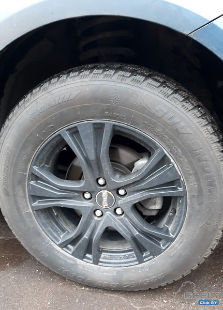

Сейчас зимняя резина. Закачено 2.3. Показывают верно, хоть и температура воздуха менялась. На 2.1 молчат.
