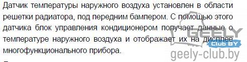

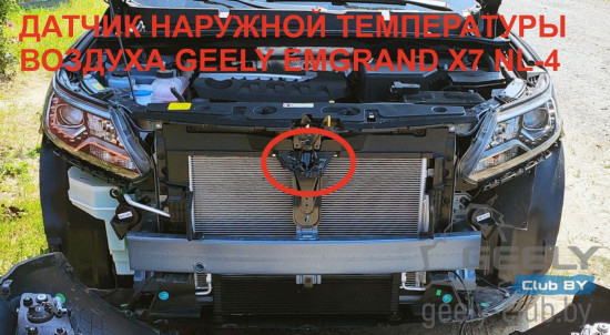

Кто-нибудь знает, где находиться датчик внешней температуры воздуха, есть желание перенести его подальше от источников тепла.
Стоишь в пробке тем. зашкаливает до 50, едешь опускается до более реальной 32
Vladimir25
Сообщения: 25
Авто: Geely Emgrand X7 NL-4
Город: Борисов
Климат-контроль на Джили Эмгранд Х7 NL-4
veled писал(а): 02 июл 2021, 15:49 Кто-нибудь знает, где находиться датчик внешней температуры воздуха, есть желание перенести его подальше от источников тепла.
Вроде как в водительском зеркале в старом Эмгранде стоял
Alexis53
Сообщения: 132
Авто: LIVAN X6PRO Premium
Город: Великий Новгород
:P
Вырезка из книги по ремонту. Надеюсь понятно.
Климат-контроль на Джили Эмгранд Х7 NL-4. Датчик температуры наружного воздуха
Наглядное расположение датчика внешней температуры воздуха Джили Эмгранд Х7 NL-4 на автомобиле со снятым передним бампером
