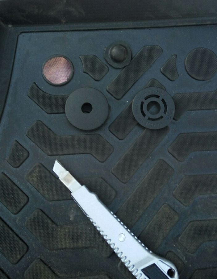

Мой вариант:
1. Я купил клипсы от фольксвагена (спасибо немцы).
их нужно по 4 штуки каждого артикула.

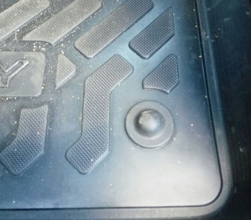

2. Нам понадобится ножик, что бы срезать соски с ковров.
3. Защелкиваем крепления....идут туго, но защелкиваются.
4. Ну и соответственно, устанавливаем ковры в авто.
5. Радуемся. (для хейтеров, заявляю, ничего не протекает, ноги зимой нужно обивать от снега)

Чтобы не протекало, планирую перед защелкиванием залить внутренности горячим клеем из клеевого пистолета.
Тоже уже куплены клипсы.

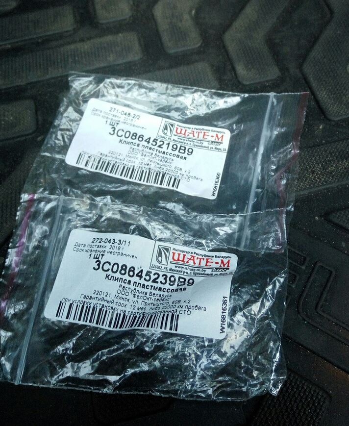

клипсы где покупали?
Re: Устраняем ползающие ковры
Бер писал(а): 05 окт 2018, 09:36 клипсы где покупали?
Судя по фоткам - на Шате-М
Autosup.by

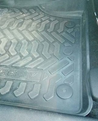

На выходных приколхозил клипсы на коврики - Леха, респект за идею!

Сделал, отличная идея!
