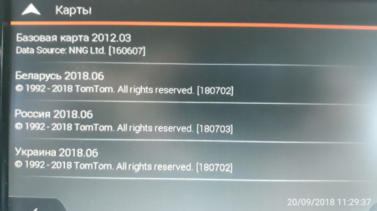

Очень свежие карты. По Минску почти все улицы и переулки есть. Уже прогресс! Вот-бы ещё карты Европы забить в систему...
06.2018
06.2018

sasham66 писал(а): 20 сен 2018, 12:15 Очень свежие карты. По Минску почти все улицы и переулки есть. Уже прогресс! Вот-бы ещё карты Европы забить в систему...
ну платите денюжку (покупаете карты) и думаю через эту же совтину все можно реализовать
:?: Хм, странно у меня карты от 2018.03. И больше пишет нет обновлений...
