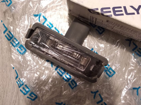

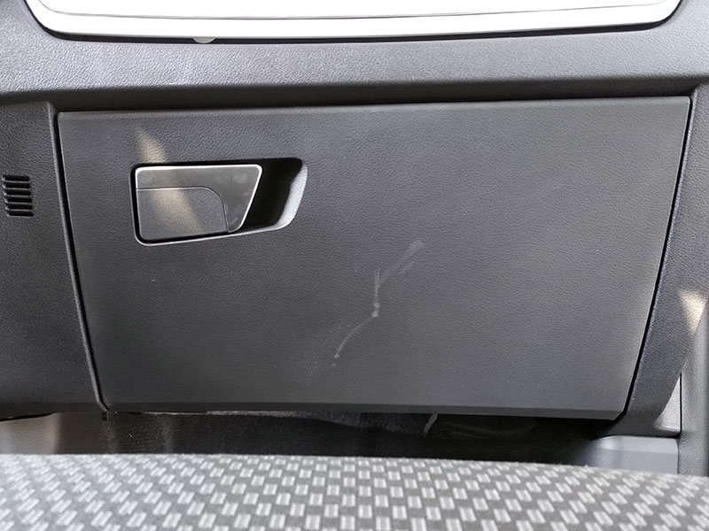

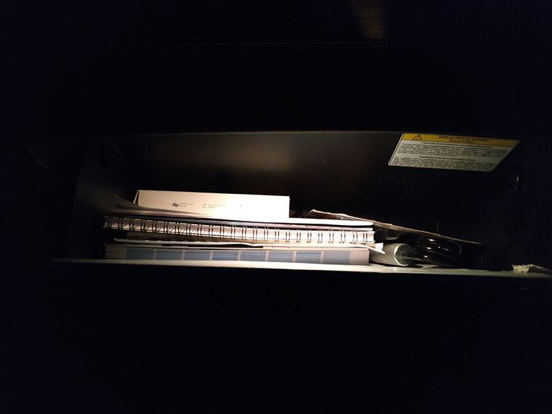

Производитель лишил Geely Emgrand X7 NL-4 2018->, как и его предшественника Geely Emgrand X7 NL-1 2011->, предустановленной подсветки перчаточного ящика GLOVE BOX (в народе – бардачка).
Чтоб реализовать освещение в перчаточный ящик Geely Emgrand X7 NL-4 нужны простые вещи - лампа (плафон) и выключатель (концевик, контакт скользящий).
Причина и мотив "нереализации" заводом изначально этой простой опции - не ясны.

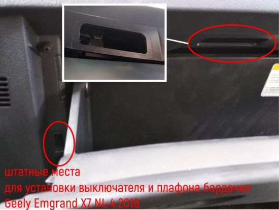

Тем не менее, в зоне бардачка Geely Emgrand X7 2018 есть штатные прорези в пластике для того самого плафона и концевика. Ничего пилить, резать, сверлить в пластике – не придется.
Забыли про питание и проводку? Нет.

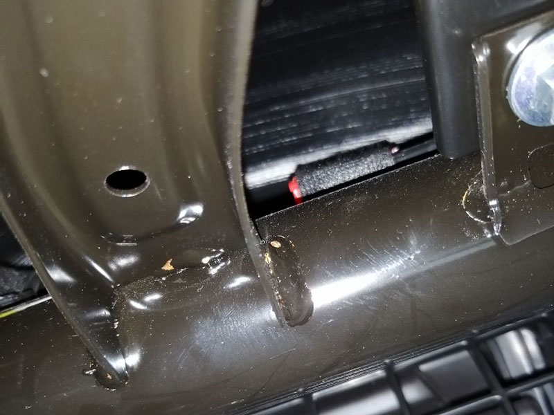

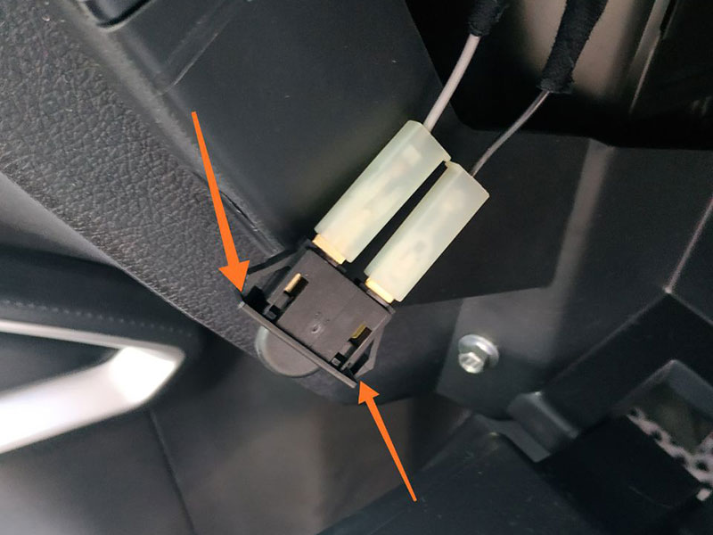

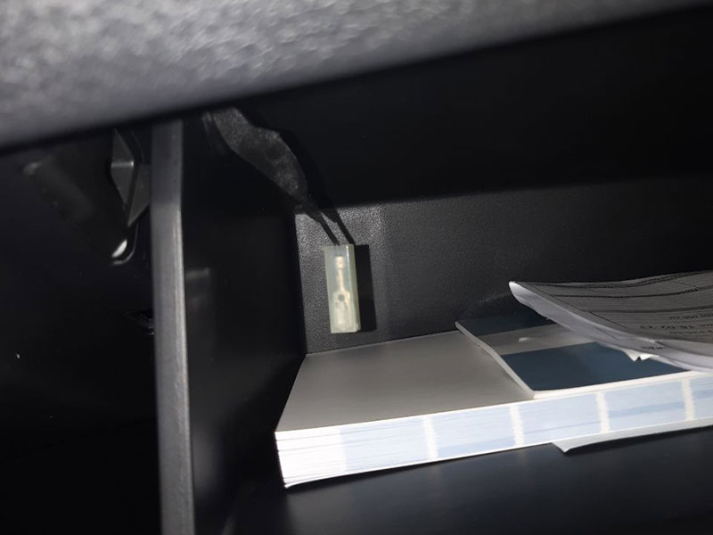

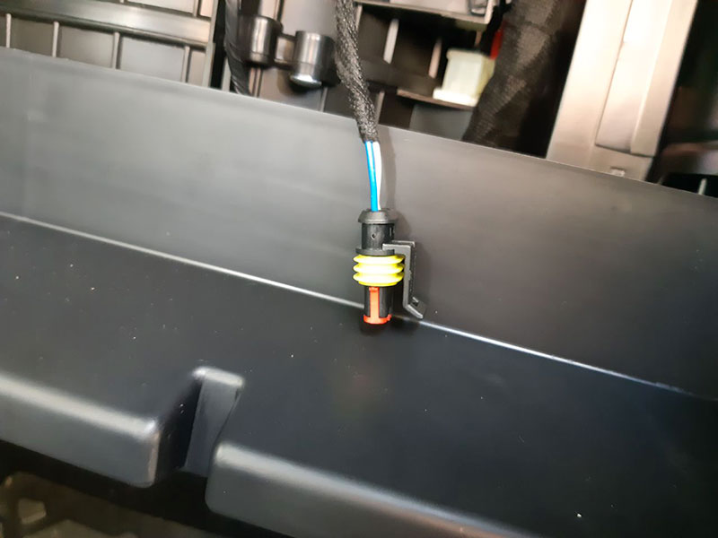

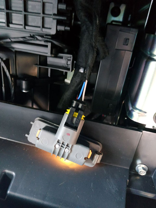

Об этом позаботился Geely Motors. Удивительно, но проводка для выключателя и плафона освещения перчаточного ящика – есть. Причем, сразу с патроном для лампы и двумя проводами с изолированными клеммами для пары контактов выключателя. Проводку сразу не увидеть, но она есть глубоко в нише за перчаточным ящиком. Ящик легко снимается. Оба провода там - за ним. Один – с патроном на лампу, второй – для выключателя.

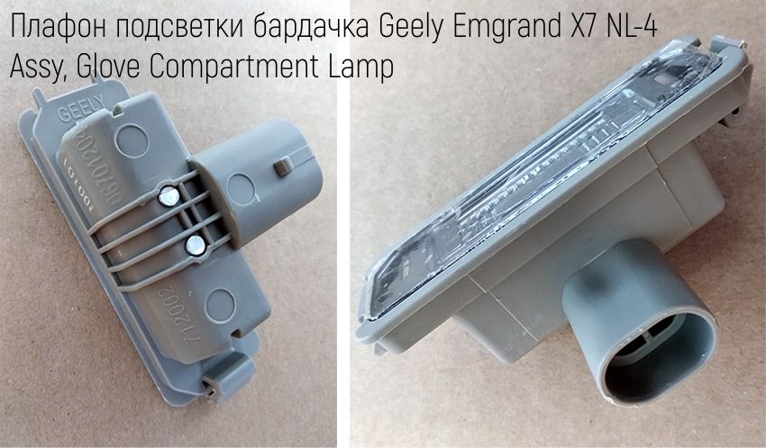

Фонарь подсветки вещевого ящика Geely укомплектован спиральной лампой типа C5W 12V 5W 31 мм.

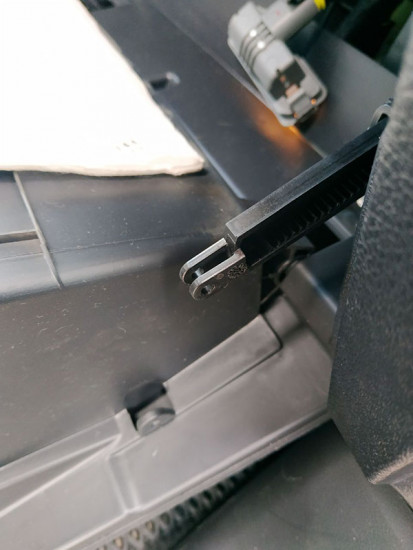

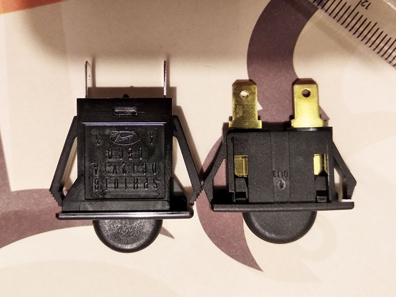

Концевик простой, универсальный.

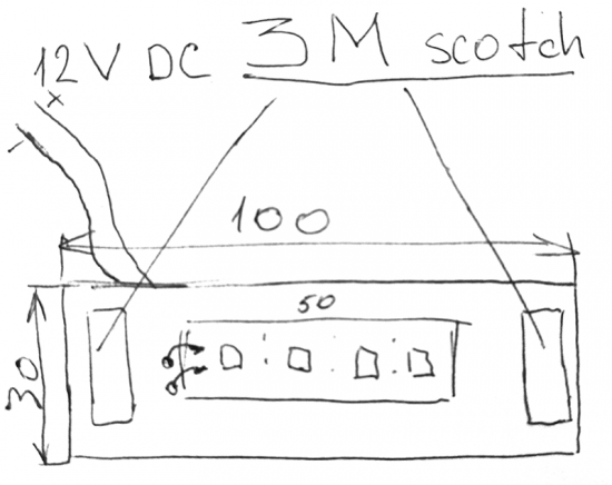

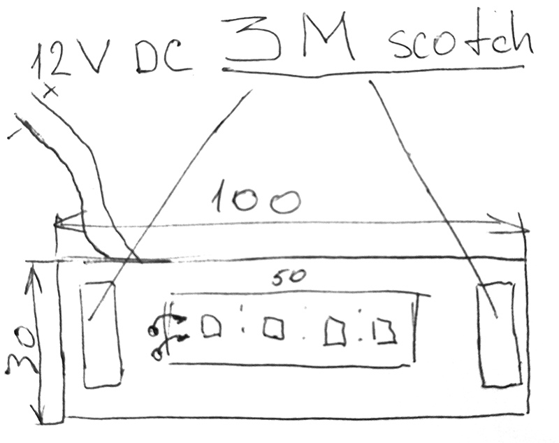

С лампой тоже не все сложно - если ее не найдете, и при условии "прямоты рук", можно "заколхозить" светодиодной лентой. Ну, а 10-й уровень мастера поможет вам спрятать кусочек ленты заподлицо отверстия для плафона. Размеры ниши известны. Понадобится кучек пластика, отрезок 50 мм светодиодной ленты 12V ! на самоклеющейся основе, 2 кусочка 2-стороннего скотча (желательно не канцелярского), провод, стандартный набор для пайки. Размеры этого варианта смотрите на схеме ниже.
Полярность при подключении будет иметь значение, если имеете дело со светодиодом.
Можете проявить и свои навыки инжиниринга и фантазию. Главное, что есть нужная штатная проводка.
Успехов!

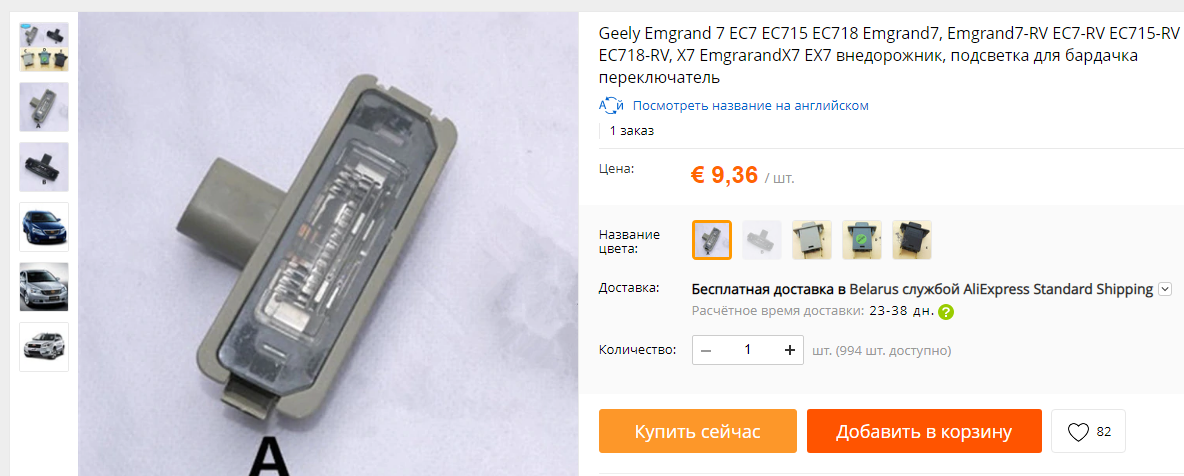

С выключателями и их наличием проблем нет.
А по плафонам - увы, есть, т.к. мало по ним появляется предложений. Практика показала, 4-5 шт. в месяц

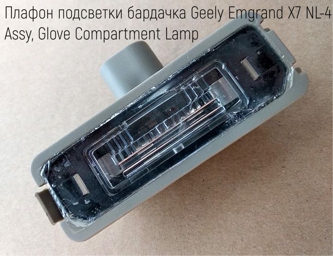

Одна из вариаций плафонов подсветки бардачка Emgrand X7 NL-4 - от седана Geely FE-1, FE-2.
Цвет серый (но это не проблема)

Плафоны, как и другие полезные штуки для Emgrand X7 NL4 периодически появляются. Подробнее по ссылке

подскажите, что за блочек и к нему подключены провода:
1) за бардачком;
2) под подлокотником.

Всем здрасти. Купил лампу и концевик. Разобрал бардачек (комплектация флагшип) и не смог нигде найти ни одного провода. Машина вышла с конвейера 23 августа 2019 года. Может больше провода для плафона не оставляют?

Такая же беда. На новом флагшипе проводов для подсветки бардачка видимо уже нет. Тоже не нашёл...

У меня на флагшипе для плафона есть, а вот для концевика пока не нашёл - надо спрашивать у дилера, что за оно.

Я один так и не нашел проводку - все облазил, ощупал - все к чему-то прикреплено и ничего не шевелится или болтается. Машина свежая - вчера купил))))

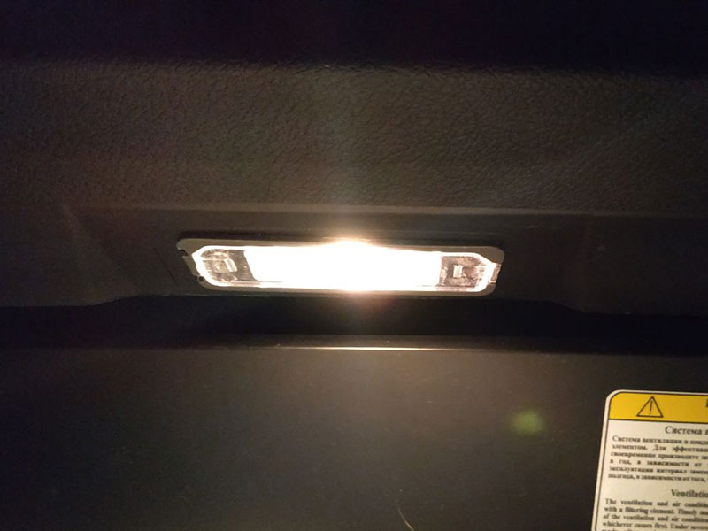

Всем добра! У меня эмгранд х7 январь 2019. Штатной проводки для подсветки бардачка нет. Протянул от прикуривателя. Все работает. Плафончик оригинал. Кнопка реношная. Все четко подошло.
