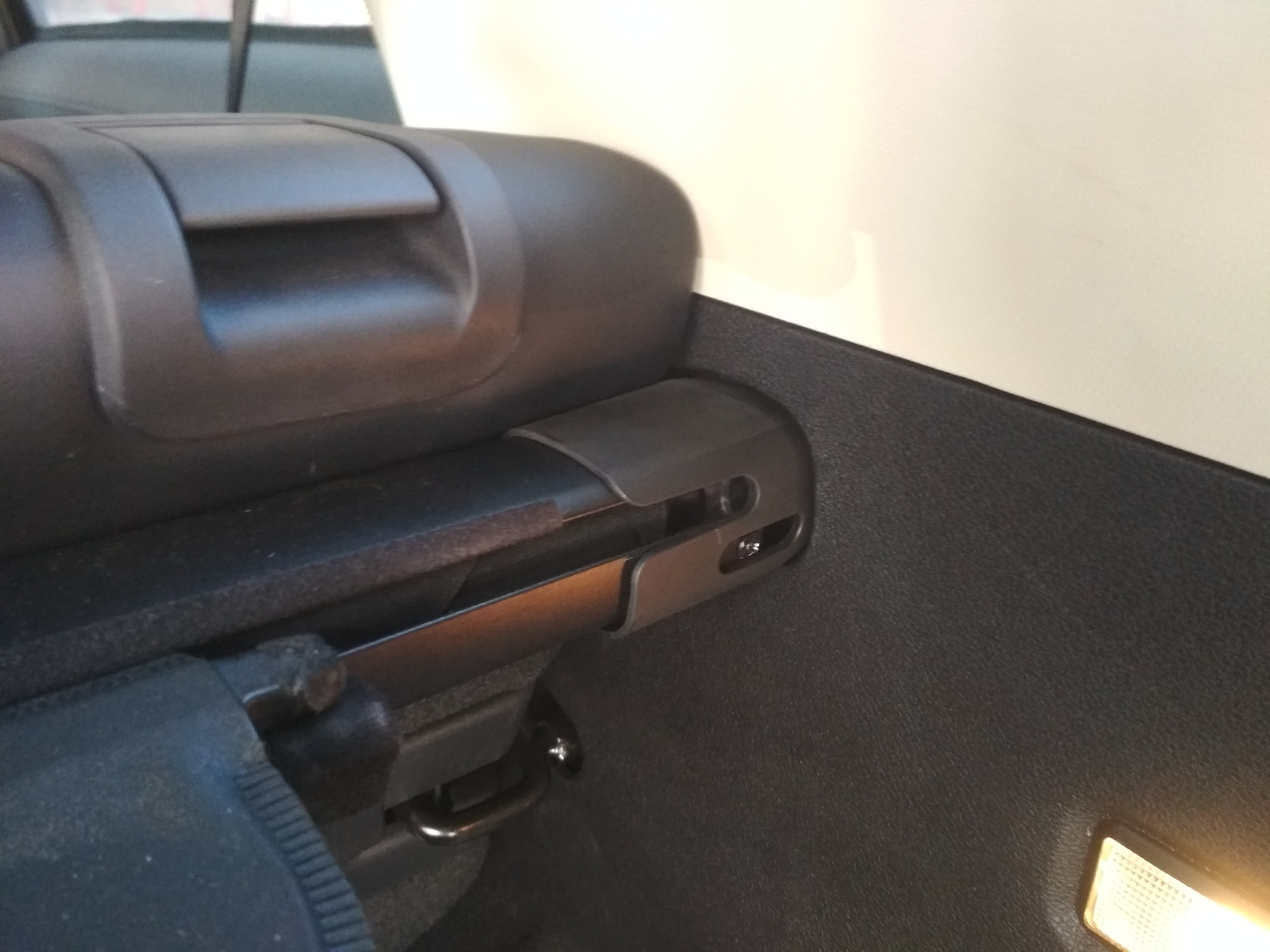

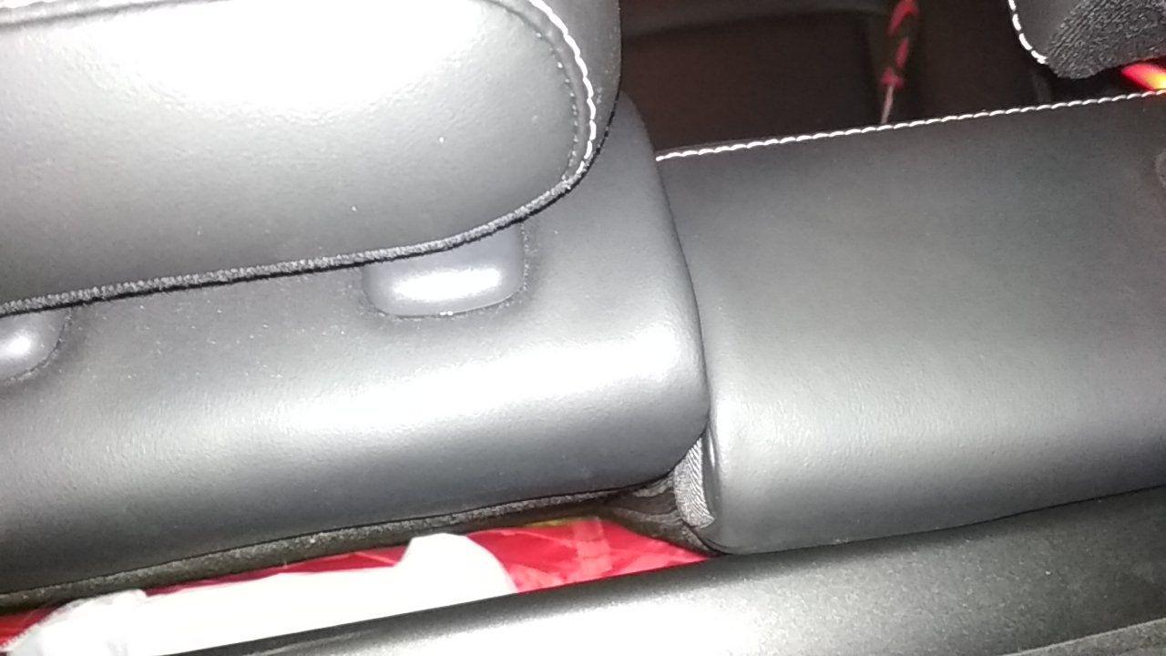

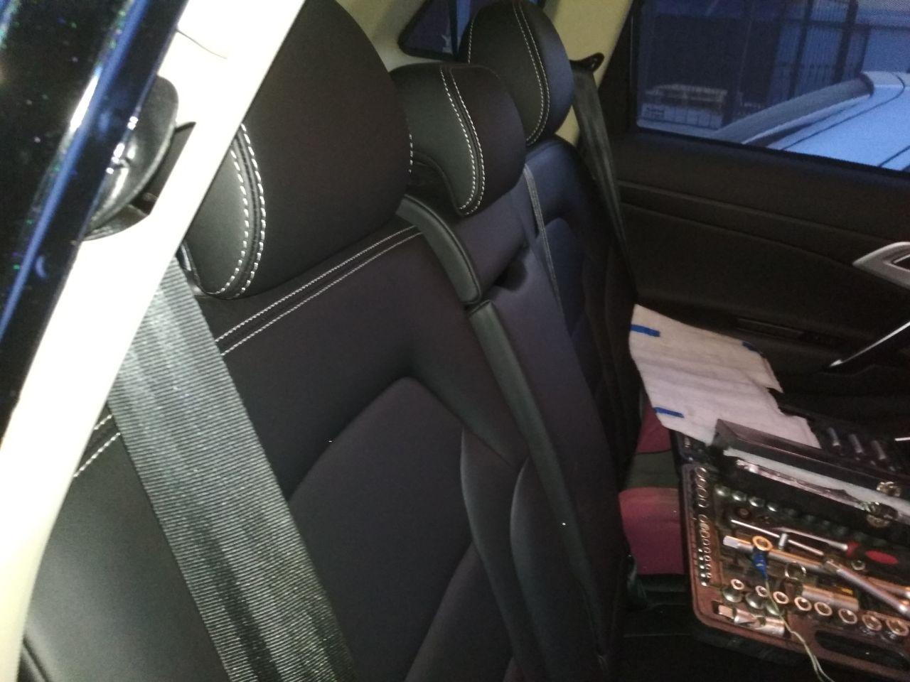

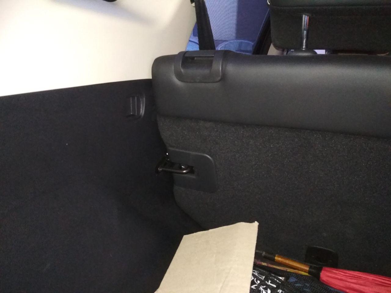

Кому как, а кому-то и не нравился угол наклона заднего сидения. Уж больно они вертикальные были. Ну, да ладно.
Снял резинку в дверном проеме и заглянул за пластик. Увидал, что скоба замка сидения прокручена болтами. Решено лезть и смотреть, можно ли перевернуть скобу.
1. Снимаем резинку в дверном проеме, освобождая пластик.

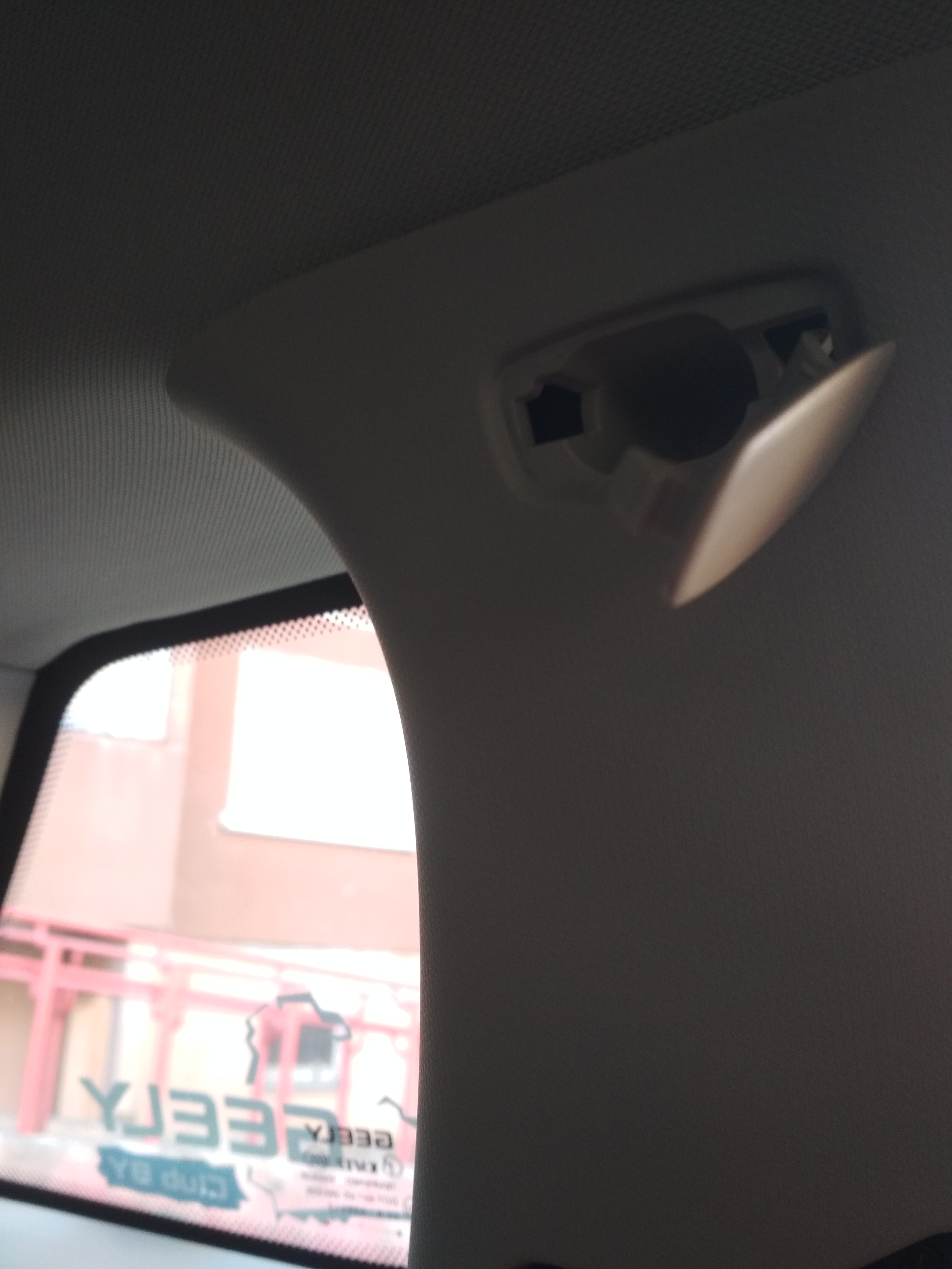

2. Откручиваем вверху винтик по заглушкой подушки безопасности.

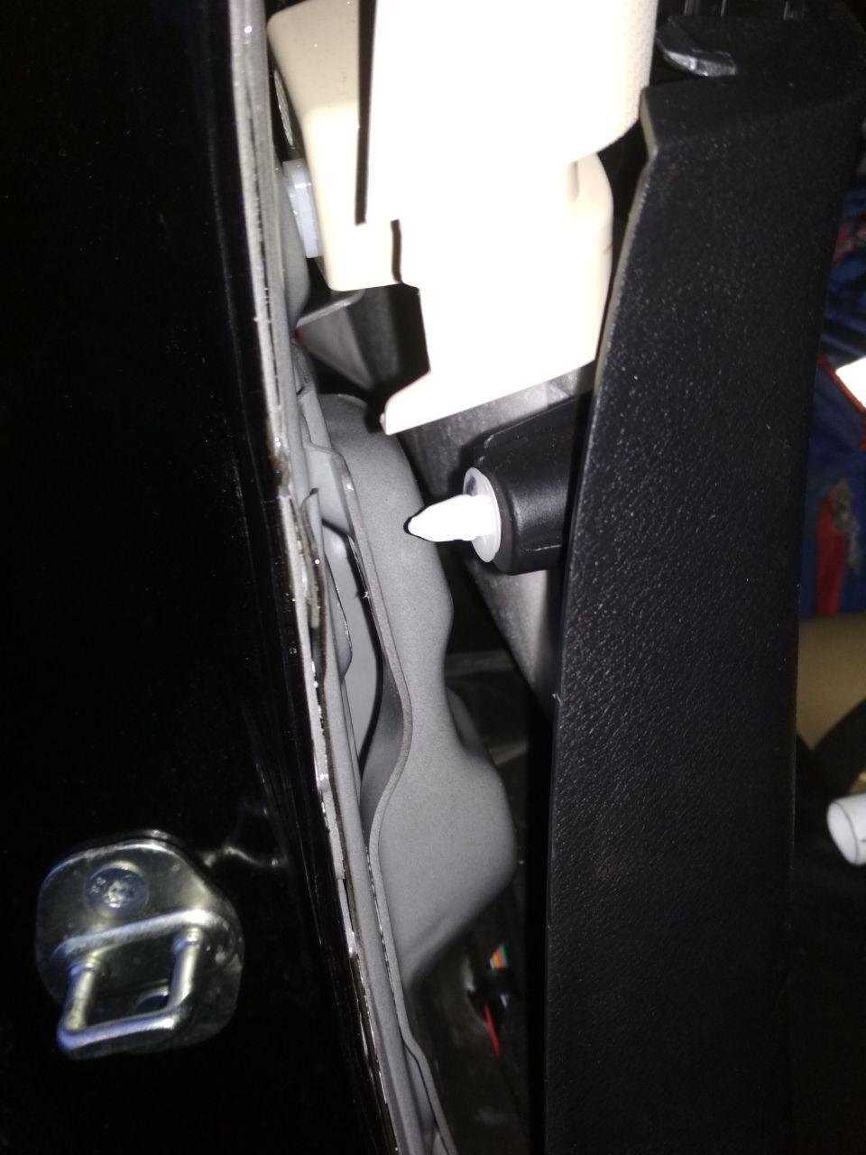

3. Ослабляем пистон удерживающий черный пластик к кузову.
4. Отгибаем верхний белый пластик, разъединяя его от черного.
5. Освобождаем место только для того, чтобы можно было подлезть ключом на 10.

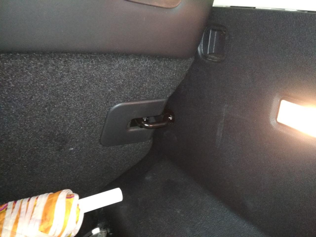

6. Выкручиваем скобу и переворачиваем (или меняем местами с противоположной).
7. Собираем на место.

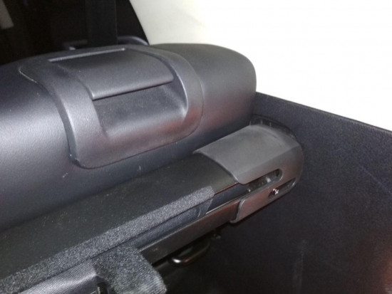

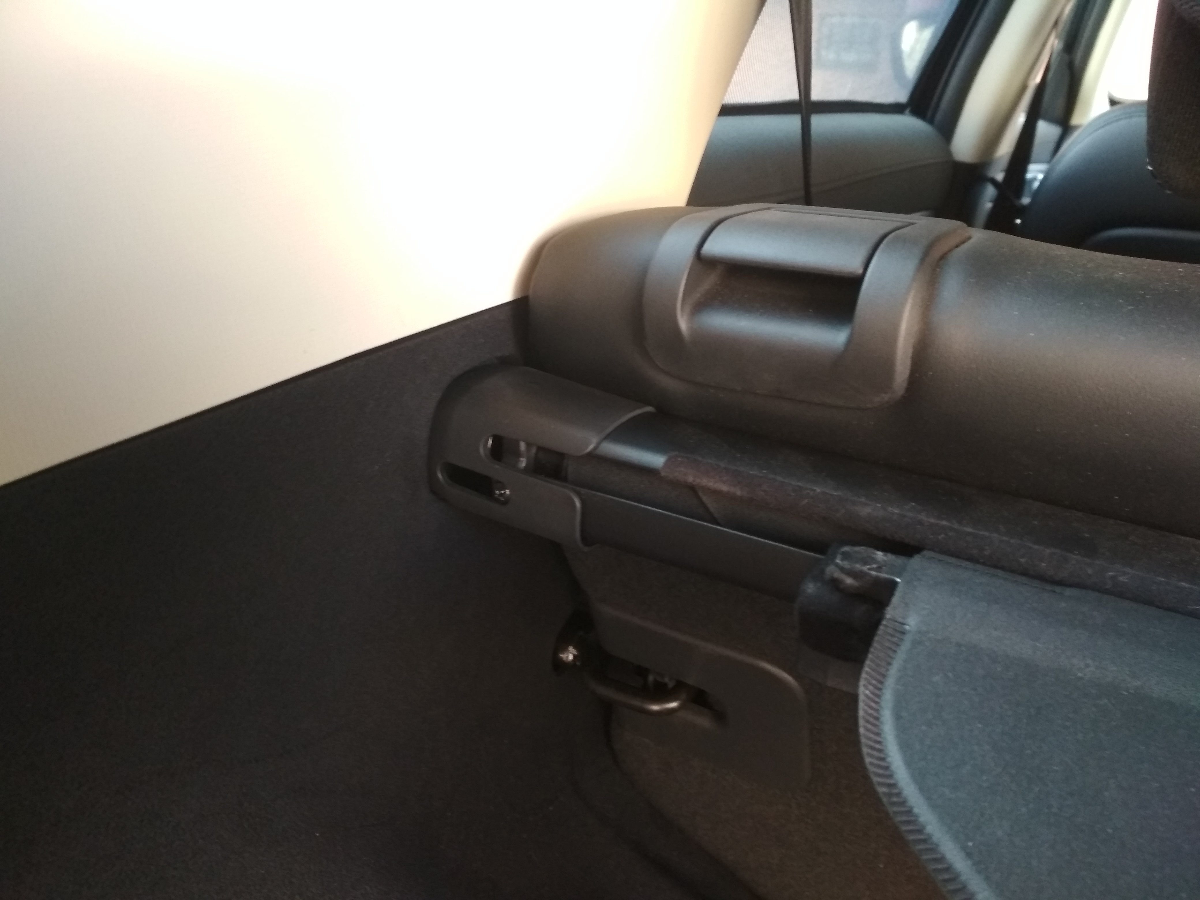

Плюсы. Угол наклона спинки дивана изменился. Примерил себя - сидеть стало удобнее - я такой наклон делаю за рулем.
Минусы. Чтобы установить полку, нужно сначала захлопнуть спинку сиденья, затем поставить крепление полки, ставится плотно.
