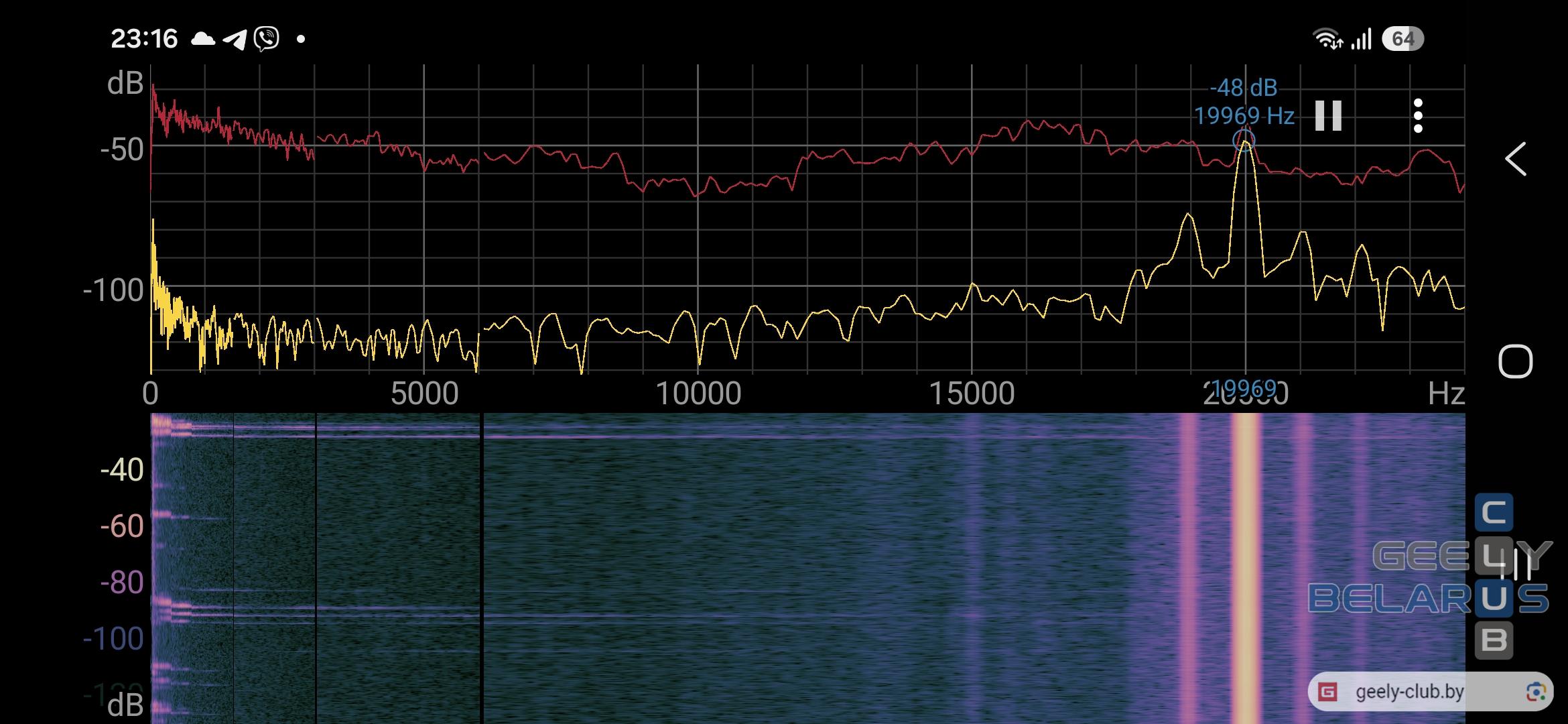

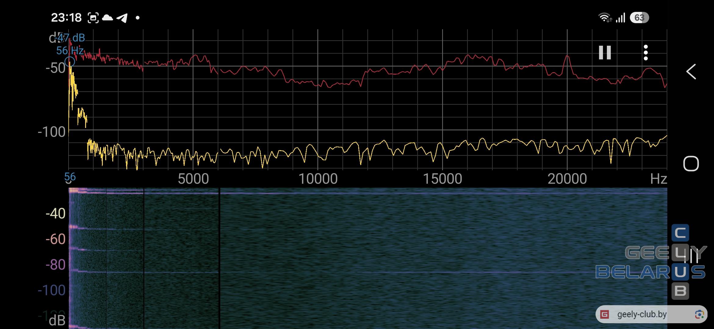

Брал машину в мае 2026-го года. В салоне Geely EX2 при работе экрана панели приборов за рулем, при любом состоянии авто (не запущена или запущена, заряжается или едет, паркинг, драйв или реверс, днем и ночью), присутствует ультразвук 20кГц и его гармоники, мало кто их явно слышет, но длительное воздействие вызывает легкую боль в ушах, головокружение и даже тошноту :mrgreen: . Конкретно у меня боль в ушах и легкий свист, что очень утомляет в дороге. Измерял и в PRO и в MAX, белорусской сборки, все одно и тоже.
Попался на зарядке китайский близнец Geely geome (в максимальной комплектации), у него полнейшая тишина.
Источник ультразвука в районе работающего экрана панели приборов за рулем. Ни о каких инверторах речи идти не может, они сзади, как и мотор. Измерить величину и частоту этого неприятного фона можно обычным телефоном и любой доступной программой.
Прилагаю скрины с вкл. и выкл. экраном панели приборов. Есть желание написать письмо дилеру. Отпишитесь пожалуйста у кого так же, желательно с приложенным скрином. Думаю это повод обратить внимание дилеров на данную проблему.
Экран вкл. Ультразвук 20 кГц
Экран выкл.
Экран выкл.
