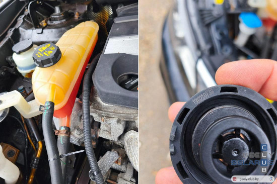

Друзья, потерял пробку расширительного бачка охлаждающей жидкости EMGRAND X7 NL-4 двигатель 2.0
С чего подходит или какой номер пробки

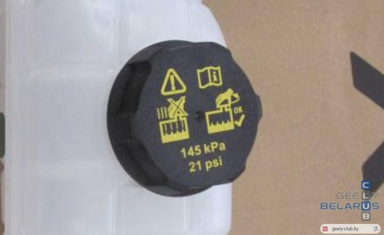

В оригинале и для aftermarket GEELY крышка предлагается, как отдельно, так и варианте с расширительным бачком (в сборе).
Первый вариант на белорусском рынке недоступен. А бачок в сборе с пробкой где-то в эквиваленте под 25 usd.
Думаю, вам это не нужно. Есть альтернативное рабочее решение исключительно по пробке.
По крышке GEELY параметры клапаны 145 kPa 21 psi
Попробуйте крышку расширительного бачка Vernet RC0150
