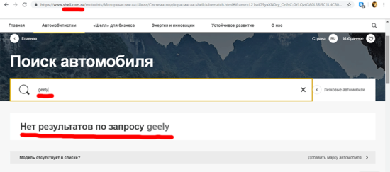

В силу того, что для автоконцерна GEELY Motors официальным маслом выступает Shell, на англоязычной версии китайского сайта Shell* для Geely NL-3** можно также посмотреть тип применяемого масла. Как это сделать можно посмотреть тут. Российский же сайт Shell не позволяет определить масло для марки Geely - марка Geely как таковая осутствует в списке. Странно, но тем не менее.
*для российского рынка сервис подбора масла по марке авто не знает Gelly;
** Atlas - он же Boyue для китайского автомобильного рынка.
Подбор масел по марке автомобиля на сайте https://shell.com.ru

Попытка подборa масла на Shell(China) для NL3 Boyue - аналога Atlas для китайского сегмента авторынка - увенчалась успехом. Доступны все моторы

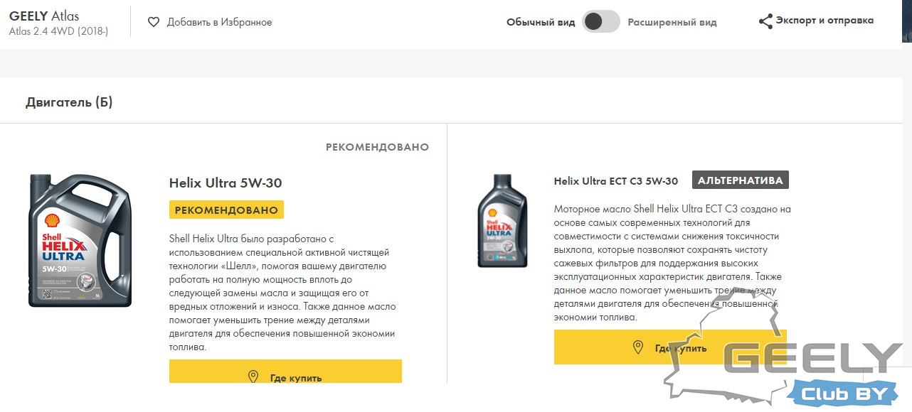

Возможные двигатели Атласа и подходящие масла по версии Shell:
BoYue 2.0L 104kW (BoYue) (2016-)
Engine (P) (JLD-4G20)
1) Premium Helix Ultra 5W-30 3.8 - 4.5 litres
2) Alternative Helix HX7 SN 5W-30 3.8 - 4.5 litres
более премиальное масло и альтернатива

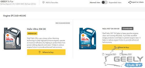

BoYue (Export) 2.4L 112kW AWD (BoYue) (2016-)
Engine (P) (JLD-4G24)

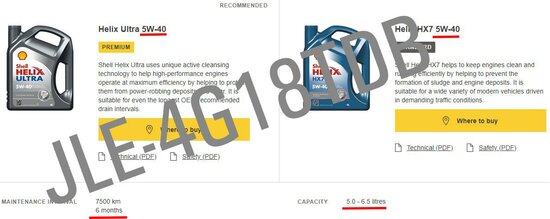

BoYue 1.8T 135kW AWD (BoYue) (2016-) (двигатель JLE-4G18TDB с версией 135kW 184 л.с. поставляется на завод БелДжи для сборки турбированного варианта Атласа. Для китайского рынка была менее мощная альтернатива - 120kW 1.8T)
Engine (PT) (JLE-4G18TDB)
1) Helix Ultra 5W-40 (Premium) 5.0 - 6.5 litres
2) Helix HX7 5W-40 (Alternative) 5.0 - 6.5 litres
В) Что скрывается за скучными сухими цифрами и обозначениями?
Внимательный читатель заметит, что для двигателя JLE-4G18TDB турбо-Атласа Шелл предлагает лить более вязкое масло с индексом вязкости "40" - 5W-40. Является ли это свидетельством (в прямом смысле) более ГОРЯЧЕГО мотора 1.8T JLE-4G18TD?
И объемы масла под замену тоже выше, чем у атмосферных двигателей. Согласно руководству сервисного обслуживания NL-3 c JLE-4G18TDB - около 5 литров, согласно информации на сайте концерна Shell - 5.0-6.5 литров. Вероятнее всего это скажется на увеличении стоимости ТО. И дело не только в объеме масла, но и применяемом масляном фильтре. Для турбо-Атласа он имеет артикул Geely 1056004100, сервис дилерского центра оценивает такой фильтр около 54 руб, что в 4,5 раза выше стоимости масляного фильтра для пары атмосферных двигателей.

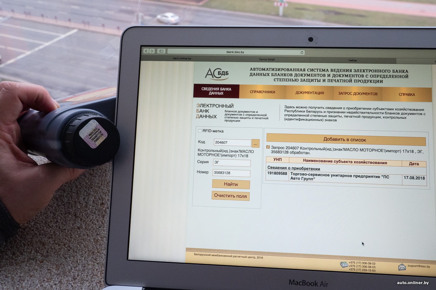

Моторное масло — подакцизный товар. На наклейке, которую обычно размещают на крышке канистры, указаны сведения о поставщике или реализаторе. Чтобы расшифровать буквенно-цифровой код, нужно обратиться к электронному банку данных бланков документов (http://blank.bisc.by/). А затем сопоставить информацию со списком официальных дистрибьюторов на сайте производителя масла.
Код для моторных масел единый — 204607. Серия — ЭГ. А дальше — идентификационный номер. В данном случае удалось узнать, что товар поставлен «ПС Авто Групп» (является официальным поставщиком Total в Беларусь)

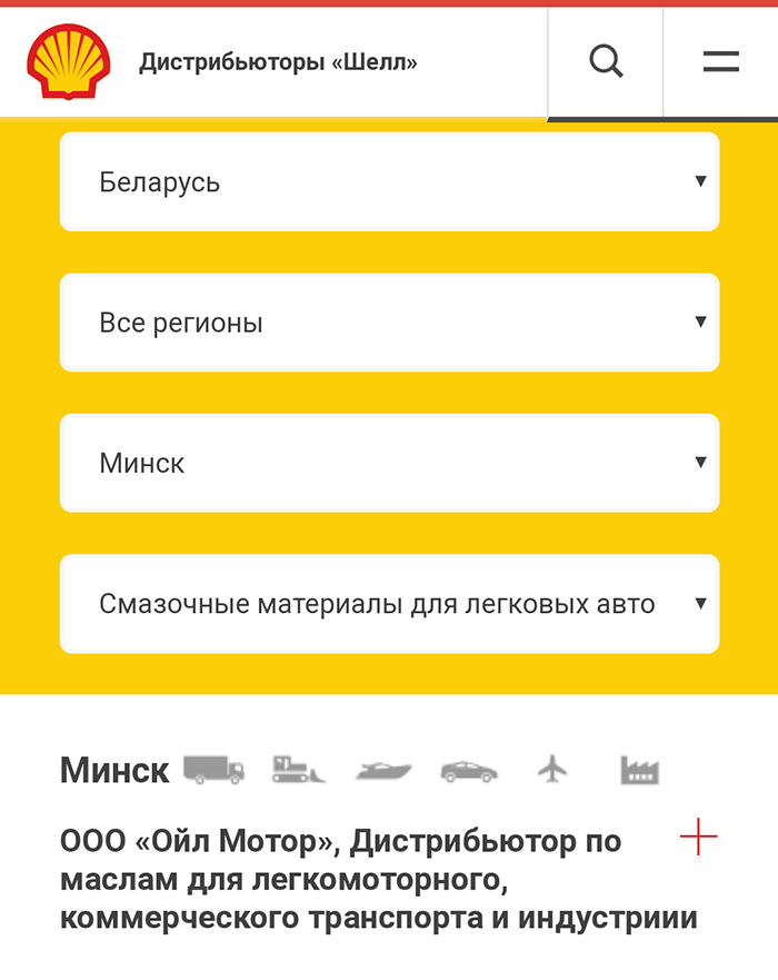

2. Воспользоваться онлайн-сервисом проверки масел Shell на их подлинность
Каждый производитель масел заботится о свей репутации и борется с контрафактной продукцией под своим именем, пытаясь постоянно придумывать все новые способы защиты продукции от подделки.
Проверка масел Shell
Проверка масел Shell на их подлинность необходима для того, чтобы удостоверится в том, что данное моторное, либо трансмиссионное масло является оригинальным. Продукцию знаменитых брендов часто подделывают и это касается не только масел для автомобилей. Чтобы не попасть в “неприятную” ситуацию и не залить плохое масло нужно обезопасить себя. Каждый производитель защищает свою продукцию разными способами, достаточно просто ознакомится с некоторыми из них.
Как отличить оригинальную продукцию от поддельной?
Шаг 1
На крышке оригинальной канистры масла shell helix должна быть наклеена голограмма с 16-значным кодом
(только для канистр с датой производства с 03.10.16)
Шаг 2
Проверьте подлинность канистры или бочки на сайте www.ac.shell.com, выполнив следующие действия:
ВВЕДИТЕ 16-ЗНАЧНЫЙ КОД НА САЙТЕ WWW.AC.SHELL.COM
Продукт является подлинным только в том случае, если после проверки QR-кода или 16-значного кода на сайте ac.shell.com вы получаете конкретный ответ. В случае, если после сканирования QR-кода или 16-значного кода, система отправляет вас на сайт shell.com – продукция не является подлинной.

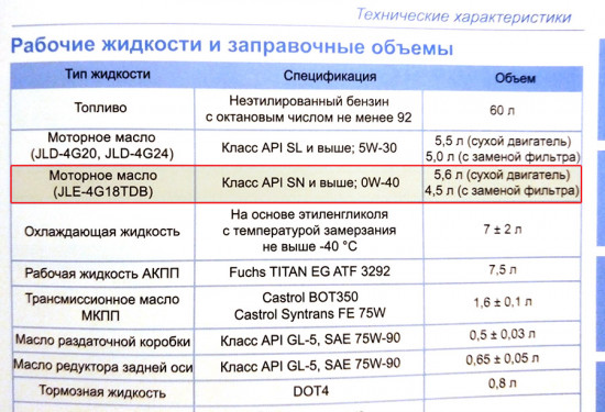

Непрочитанное сообщение Andrey. K »
4.5 литра с фильтром
Из руководства по эксплуатации Geely Atlas

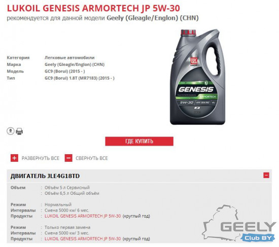

Eneos предлагает 5W-40 для 1.8 турбо. И межсервисный интервал 7500 км или 6 месяцев.
Lukoil предлагает 5W-30 для 1.8 турбо. Межсервисный интервал 5000 км или 6 месяцев. Российский производитель видать совсем в себе не уверен или АЗС.
