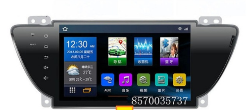

в целом да, но хочется навигацию (нормальную), wifi раздавать, ютюбчик и тд )
нашел на алике за 400 баксов голову, которая это все умеет, теперь вот сижу и думаю, стоит ли брать..
Segmentation fault
Core dumped
Re: Мультимедиа
ring писал(а):
xRDI писал(а):Мне вприципе хватает и этой мультимедийной башки. :D
Эта?
ring
Сообщения: 40
Re: Мультимедиа
xRDI писал(а):Эта?
Да, она
