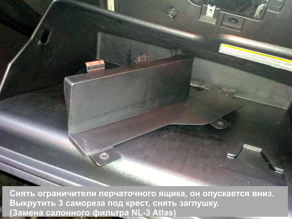

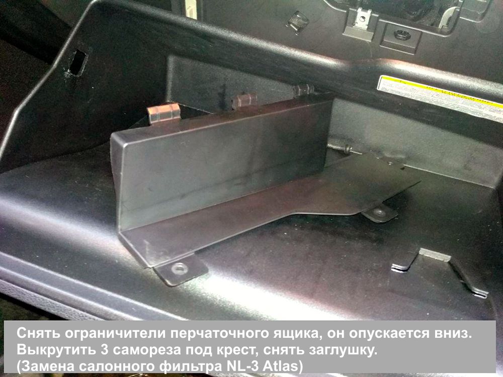

1) Снимаем ограничители перчаточного ящика, он опускается вниз. Выкручиваем 3 самореза под крест (PH), снимаем заглушку.
Снятие ограничителя перчаточного ящика Geely Atlas (замена салонного фильтра NL-3 Atlas)

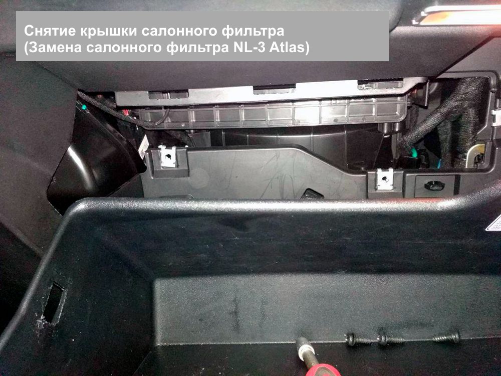

2) Отводим заглушку от задней стенки вниз на себя, чуть прижав перчаточный ящик. Далее снимаем крышку салонного фильтра.
Снятие крышки салонного фильтра Geely Atlas (замена салонного фильтра NL-3 Atlas)
3) Отжать справа фиксатор. Слева нужно тонкой и длинной плоской отверткой на фиксатор надавить, крышка отойдет. Вытаскиваем фильтра кондиционера Geely и меняем на новый фильтр.

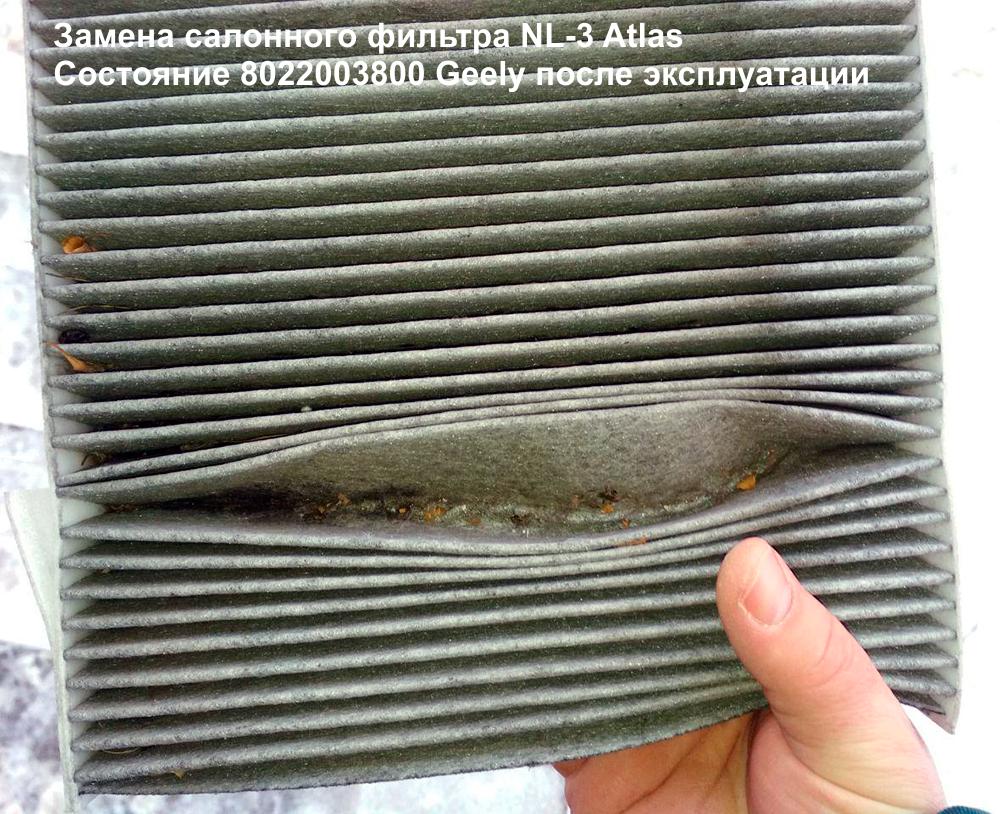

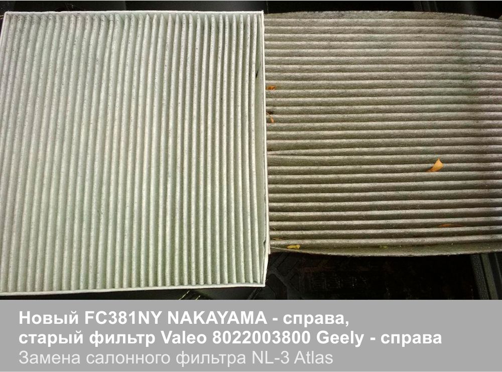

Старый салонный фильтр не имеет боковый стенок, придающих жесткость форме, из-за этого он не плотно стоит в своем месте и образуется справа и слева щель.
В сырое время года(и особенно осень-зима) это может быть причиной свиста и постороннего звука, т.к. фильтр из-за сырости может может деформироваться и потерять форму.
Состояние фильтра кондиционера 8022003800 Geely (замена салонного фильтра NL-3 Atlas)

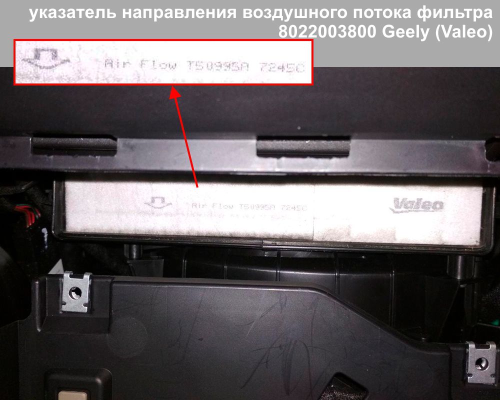

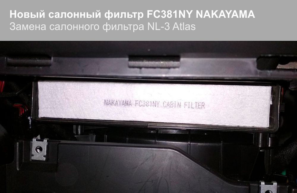

На новом фильтре нет отметок по установке по направлению потока воздуха. Ставим, чтобы читался текст )
Cалонный фильтр FC381NY NAKAYAMA не имеет стрелки указывающей направление воздушного потока Air Flow (замена салонного фильтра NL-3 Atlas)
Сравнение старого фильтра 8022003800 Geely Valeo(справа) и нового салонного фильтра FC381NY NAKAYAMA(слева)
Салонные фильтры FC381NY NAKAYAMA - слева, 8022003800 Geely - справа (замена салонного фильтра NL-3 Atlas)

Оригинал 022003800 Geely - Valeo
На фильтре 022003800 Geely есть стрелка указывающая направление воздушного потока Air Flow (замена салонного фильтра NL-3 Atlas)
