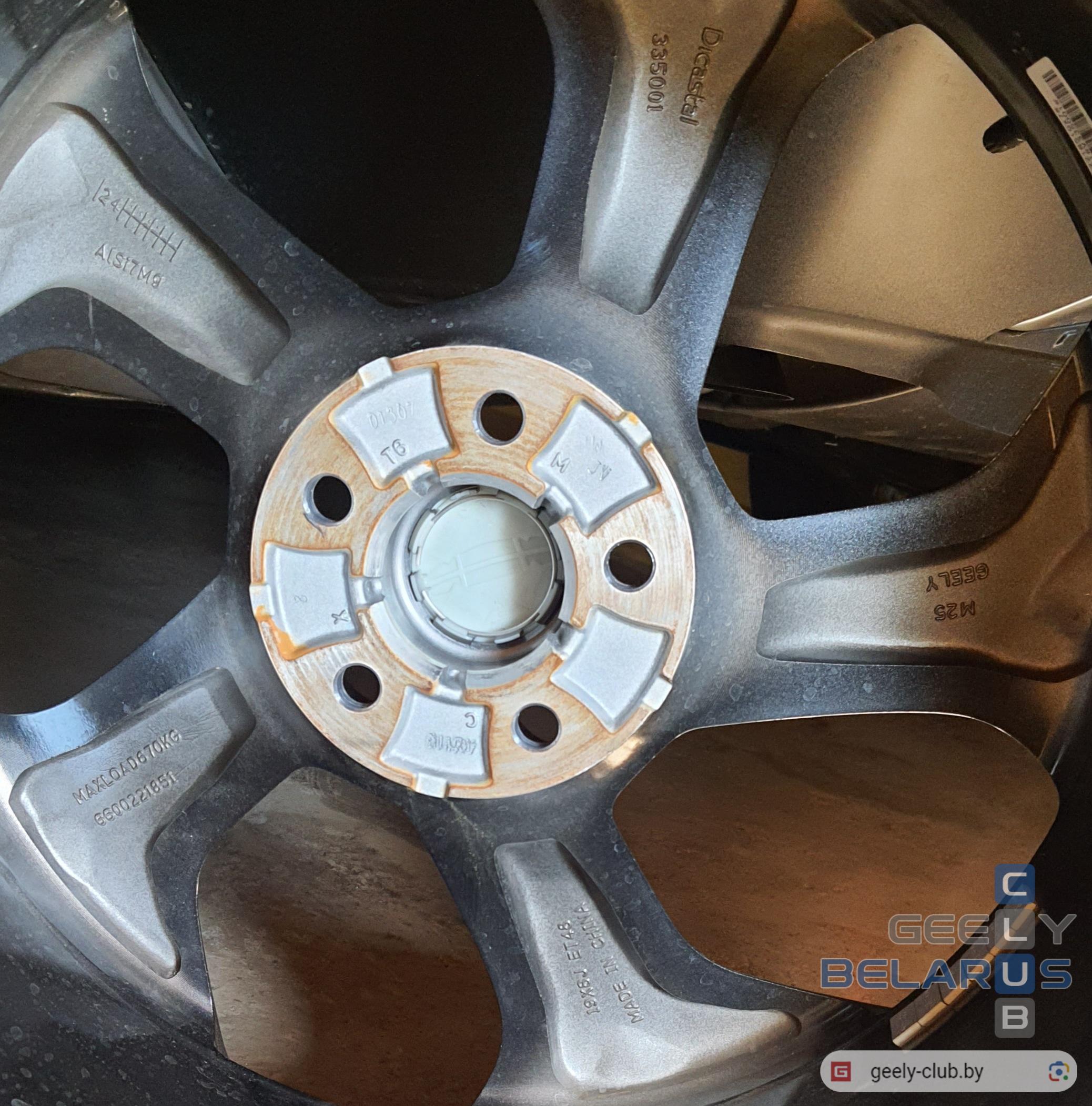

В интернете не всегда достоверная информация об установленных шинах и дисках на GEELY ATLAS New (FX-11).

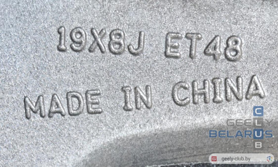

Для проверки снял колесо и зафиксировал инфо по шинам и дискам на авто выпуска 2024 года (VIN ...233), установлены с завода:
шины 235/50R19 GOODYEAR EfficientGrip performance SUV (производство КНР);
диски 19Х8J ET48 центральное отверстие DIA 63.4 (маркировка GEELY / Dicastal / CHINA), PCD 5x108, болт M14x1.5 (ключ S19).

Непрочитанное сообщение Bylimv »
Вы не верно написали . Надо 8j×19
