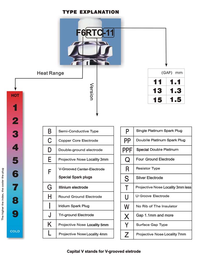

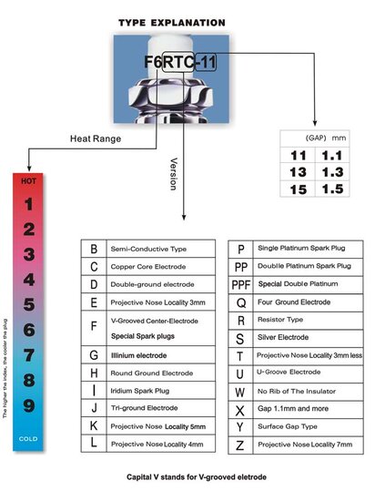

Расшифровка аббревиатуры свечей Torch

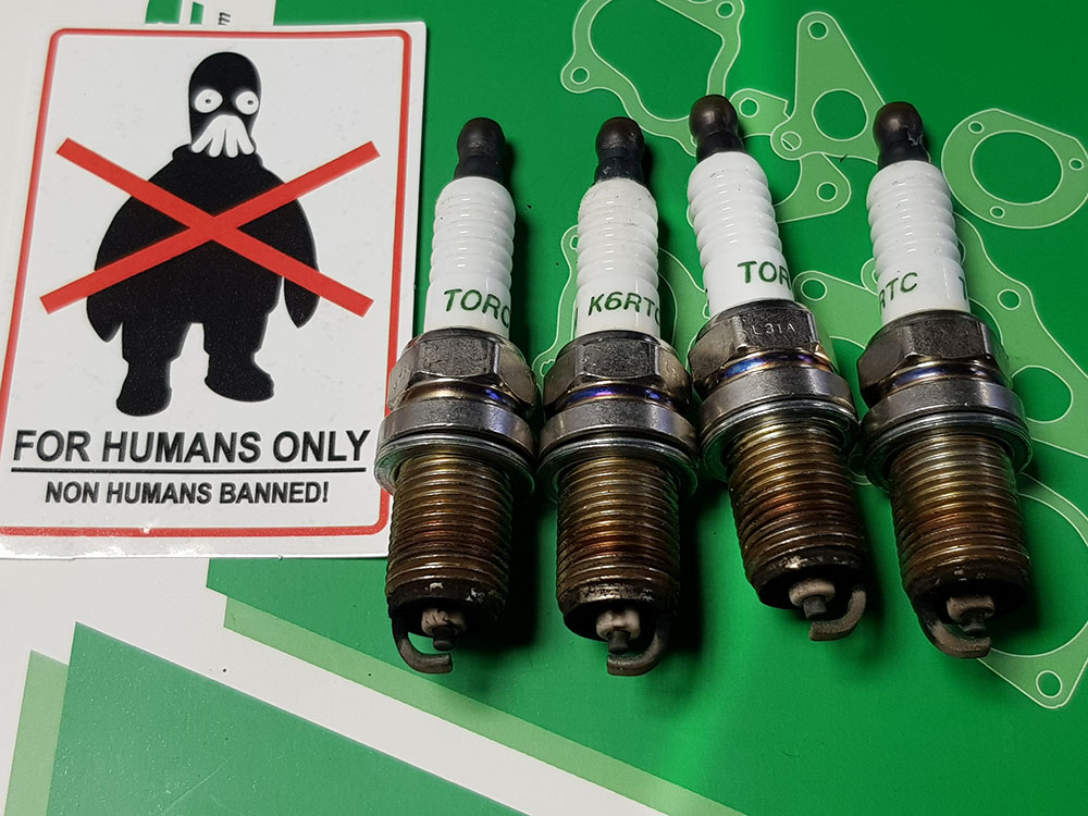

Состояние свечей зажигания после пробега 20000 км (Джили Атлас):
Состояние свечей зажигания TORCH K6RTC, Geely Atlas NL-3, пробег 20000 км (9 мес. эксплуатации)

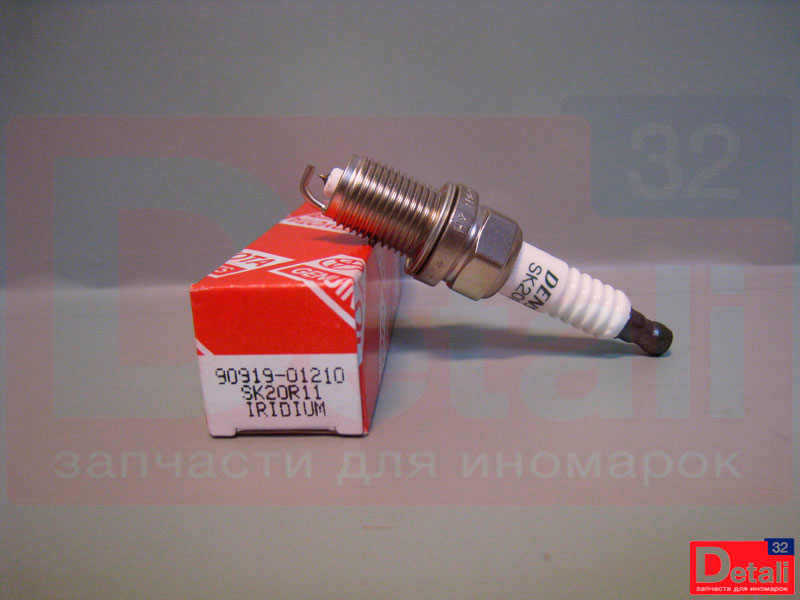

Любопытно, но для двигателя Toyota 2AZ-FE (в варианте RAV4) по оригинальному каталогу устанавливались ИРИДИЕВЫЕ СВЕЧИ С УВЕЛИЧЕННЫМ ИНТЕРВАЛОМ ЗАМЕНЫ до 100.000 км - Toyota 9091901237 (SK20R11, 90919-01237).
ОНИ ЖЕ DENSO SK20R11 IRIDIUM (иридиевые).
Дилер же ставит самые обычные никелевые свечи зажигания TORCH K6RTC, меняя их каждые 20.000 км пробега.

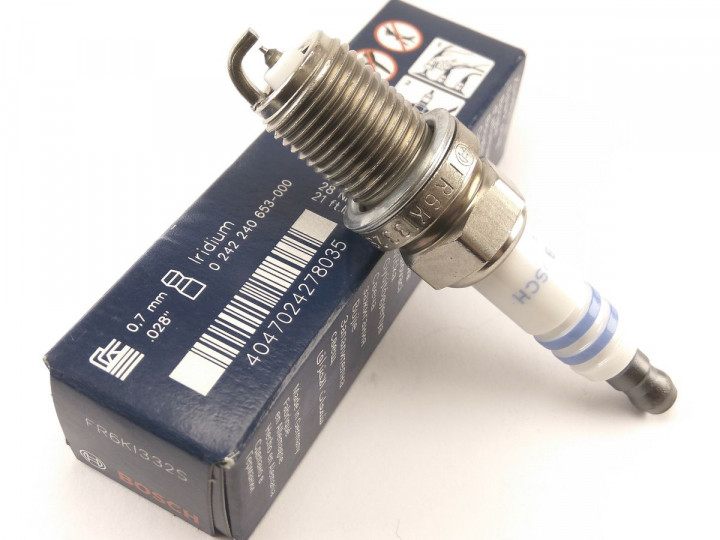

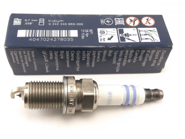

Для Geely Atlas с мотором 1.8T JLE-4G18TD устанавливаются свечи зажигания:
Артикул 2036001800 GEELY SPARK PLUG Свеча зажигания ОРИГИНАЛ, 4 шт.
В коробочке будет лежать Свеча зажигания Bosch FR6KI332S серия Platinum Iridium (Платинум Иридиум).
Артикул 0242240653 BOSCH
Производитель: Bosch
Зазор между электродами: 0,7 мм
Момент затяжки: 28 Нм
Угол затяжки: 90°
Внешняя резьба: 14 мм
Шаг резьбы: 1,25 мм
Длина резьбы: 19 мм
Ширина зева гаечного ключа: 16 мм
Максимальное расстояние между электродами: 4 мм
Количество полюсов: 1
Свеча зажигания Bosch Platinum Iridium FR6KI332S (Артикул 0242240653 BOSCH)<br /><br />для GEELY ATLAS 1.8T (Артикул 2036001800 GEELY)
Свеча зажигания Bosch Platinum Iridium FR6KI332S<br />Артикул 0242240653 BOSCH

Для Toyota RAV4 с мотором 2AZ-FE по каталогу идут ИРИДИЕВЫЕ СВЕЧИ С УВЕЛИЧЕННЫМ ИНТЕРВАЛОМ ЗАМЕНЫ до 100.000 км - Toyota 9091901237 артикул (SK20R11, 90919-01237).
В коробочке Тойота лежат - артикул DENSO SK20R11 IRIDIUM (иридиевые). Обратите на это внимание. Переплачивать за упаковку Toyota не стОит.
Это правило действует и на другие производители авто - сами они свечи не изготавливают и своих заводов по выпуску свечей не имеют.
Mitsubishi, Kia/Hyundai, Subaru, Geely, VAG и др. размещают заказы у флагманов- и нефлагманов-производителей свечей зажигания и накаливания. Основные игроки этого рынка (лучше или хуже):
- NGK
- DENSO
- BOSCH
- CHAMPION
- BRISK
- BERU
- TOURCH
В коробочке Тойота лежат - артикул SK20R11 DENSO IRIDIUM (иридиевые). Обратите на это внимание. Переплачивать за упаковку Toyota не стОит.
