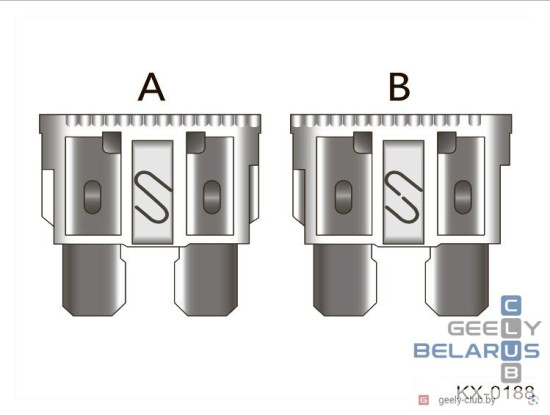

Предохранители защищают цепи электроприборов от перегрузки, что позволяет предотвратить повреждение автомобильного электрооборудования. Перегорание предохранителя указывает на то, что защищаемая этим предохранителем цепь неисправна и не работает должным образом. Если предполагается, что предохранитель перегорел, следует извлечь его из блока предохранителей и проверить, не перегорела ли металлическая проволока внутри предохранителя.
А — исправный предохранитель
В — перегоревший предохранитель

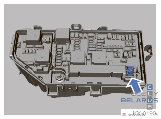

Предохранители установлены в блоке предохранителей с левой стороны моторного отсека и во внутреннем блоке предохранителей под водительским сиденьем. Есть два типа предохранителей:
1. Пластинчатый предохранитель — тонкий, вставного типа, диапазон номинального тока 5-25 А.
2. Квадратный плавкий предохранитель вставного типа, диапазон номинального тока 20-60 А.

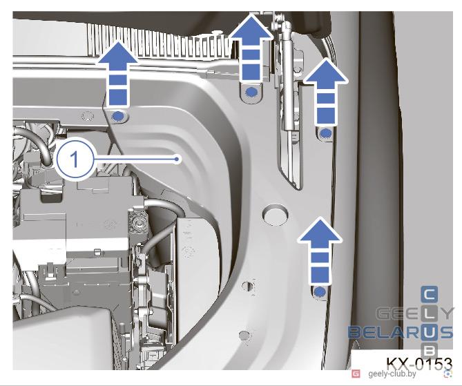

1. Откройте капот моторного отсека.
2. Извлеките фиксаторы в направлении вверх и снимите верхнюю облицовочную панель (1) блока предохранителей в моторном отсеке.

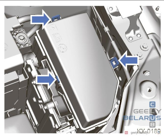

3. Чтобы получить доступ к предохранителям, разблокируйте защелки крышки блока предохранителей и снимите крышку.
Попадание жидкости на электрические компоненты автомобиля может привести к их повреждению. Убедитесь, что вы закрыли крышки на электрических компонентах.

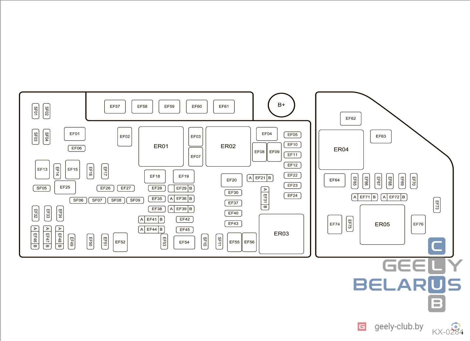

Обозначение предохранителя Наименование Номинальный ток (ампер) Описание
EF04 Предохранитель электродвигателя переднего стеклоочистителя 30 А -
EF07 Главный предохранитель двигателя (управление динамикой автомобиля) 40 А -
EF08 Главный предохранитель двигателя (управление динамикой автомобиля) 60 А -
EF16 Предохранитель правой бпок-фары 20 А -
EF17 Предохранитель левой блок-фары 20 А -
EF27 Предохранитель переднего радара 5А При наличии
EF28 Предохранитель левой блок-фары 20 А -
EF29 Предохранитель выключателя стоп-сигналов 5А -
EF35 Предохранитель правой бпок-фары 20 А -
EF41A Предохранитель шасси 5А -
EF41B Предохранитель питания вывода управления системой контроля расстояния при парковке 5А При наличии
EF42 Предохранитель модуля системы пассивной безопасности (SRS) 5А -
EF44A Предохранитель датчика управления корректором фар 5А -
EF44B Предохранитель датчика положения педали акселератора 5А -
EF51 Предохранитель питания звукового сигнала 20 А -
EF52 Предохранитель электродвигателя стеклоомывателя 25 А -
EF55 Предохранитель обогрева ветрового стекла 40 А При наличии
EF56 Предохранитель обогрева ветрового стекла 40 А При наличии
EF60 Предохранитель насоса охлаждающей жидкости двигателя 60 А -
EF61 Предохранитель вентилятора системы охлаждения двигателя 60 А Тип 1
EF61 Предохранитель вентилятора системы охлаждения двигателя 80 А Тип 2
EF63 Предохранитель электродвигателя стартера 30 А -
EF65 Предохранитель датчиков ЕСМ 10А -
EF66 Предохранитель питания блока ЕСМ 20 А -
EF67 Предохранитель электромагнитного клапана двигателя 15А При наличии
EF69 Предохранитель блока управления двигателем 5А -
EF70 Предохранитель блока управления коробкой передач 15А 8-ст. АКПП
EF71A Предохранитель катушки зажигания 15А -
EF71B Предохранитель датчика кислорода 15А -
EF74 Предохранитель блока управления исполнительным устройством коробки передач 30 А -
EF76 Предохранитель блока управления исполнительным устройством коробки передач 30 А -
* Предохранители с номерами, начинающимися c SF, являются резервными предохранителями

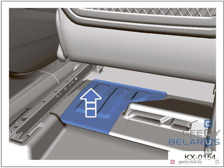

Блок предохранителей в салоне
Блок предохранителей находится в дополнительном отделении под водительским сиденьем. Для получения доступа к предохранителям снимите панель под водительским сиденьем.
