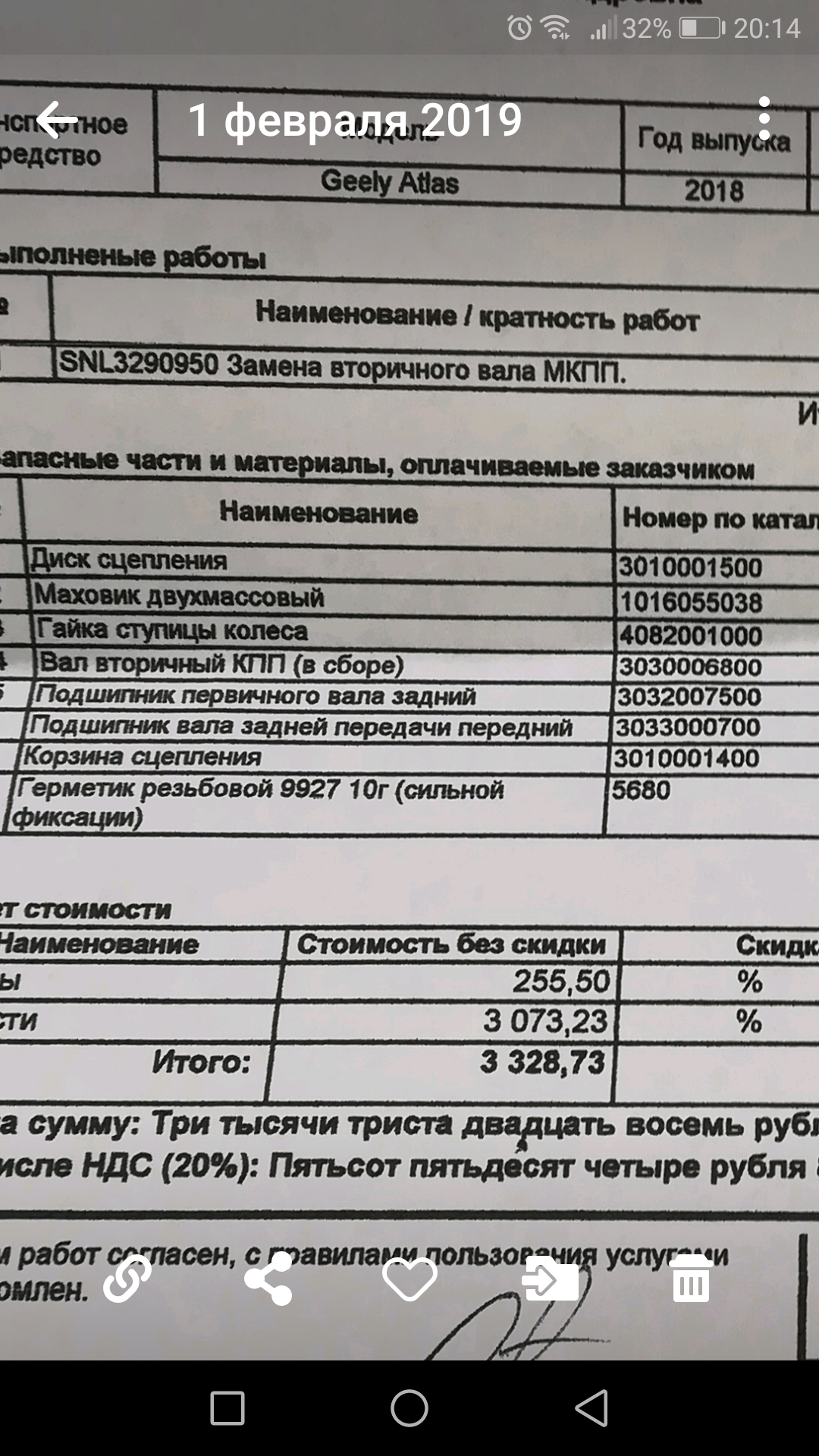

maikl68 писал(а): 15 фев 2019, 13:55 Замена двухмассового маховика, корзины, диска сцепления, вторичного вала в сборе и подшипник первичного вала задний и шум в районе сцепления 2.0 механика исчезает. Сцепление luk. Требуйте замены. Диск новый обязательно с двойными пружинами.
чет много наменяли,
скиньте фото документов с перечнем замененных запчастей

Как отправить фотки?
maikl68
Сообщения: 12
Авто: Geely Atlas 2.0 Comfort
Re: Стук в районе сцепления - МКПП на холостых. Geely Atlas 2.0 MT
Непрочитанное сообщение maikl68 »
maikl68
Сообщения: 12
Как то так

За то не стучит. Правильно сделали. Если менять то с исключением причин. Диск не хотели менять. Слесарь хороший попался. Сказал что не возьмёт ответственность на себя если опять за стучит. Поменяли.
