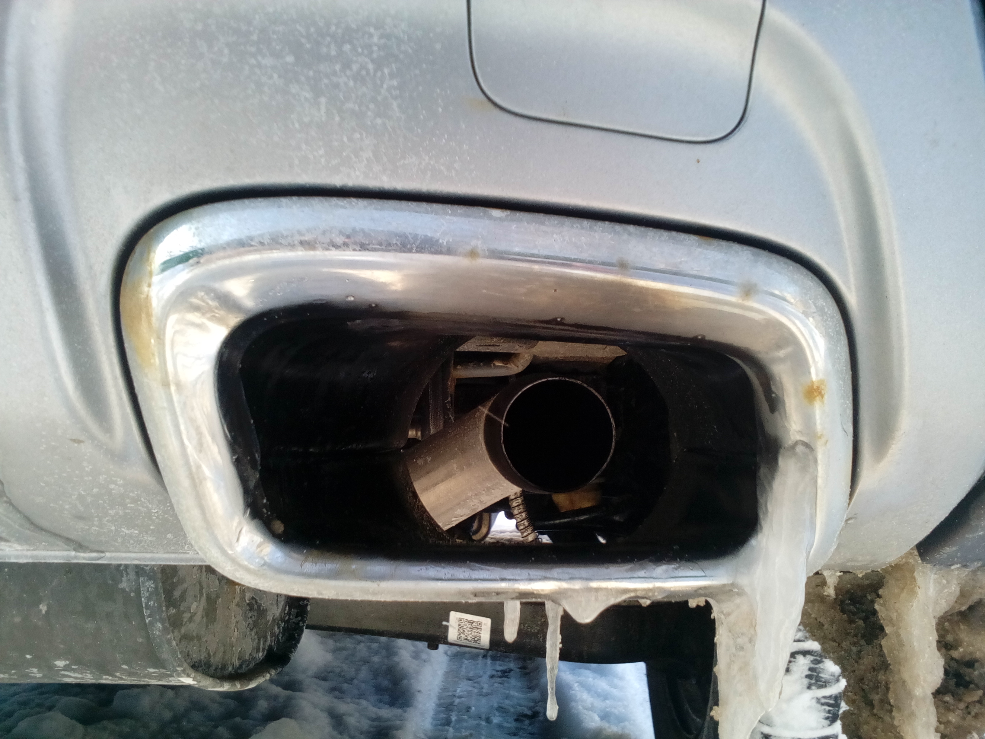

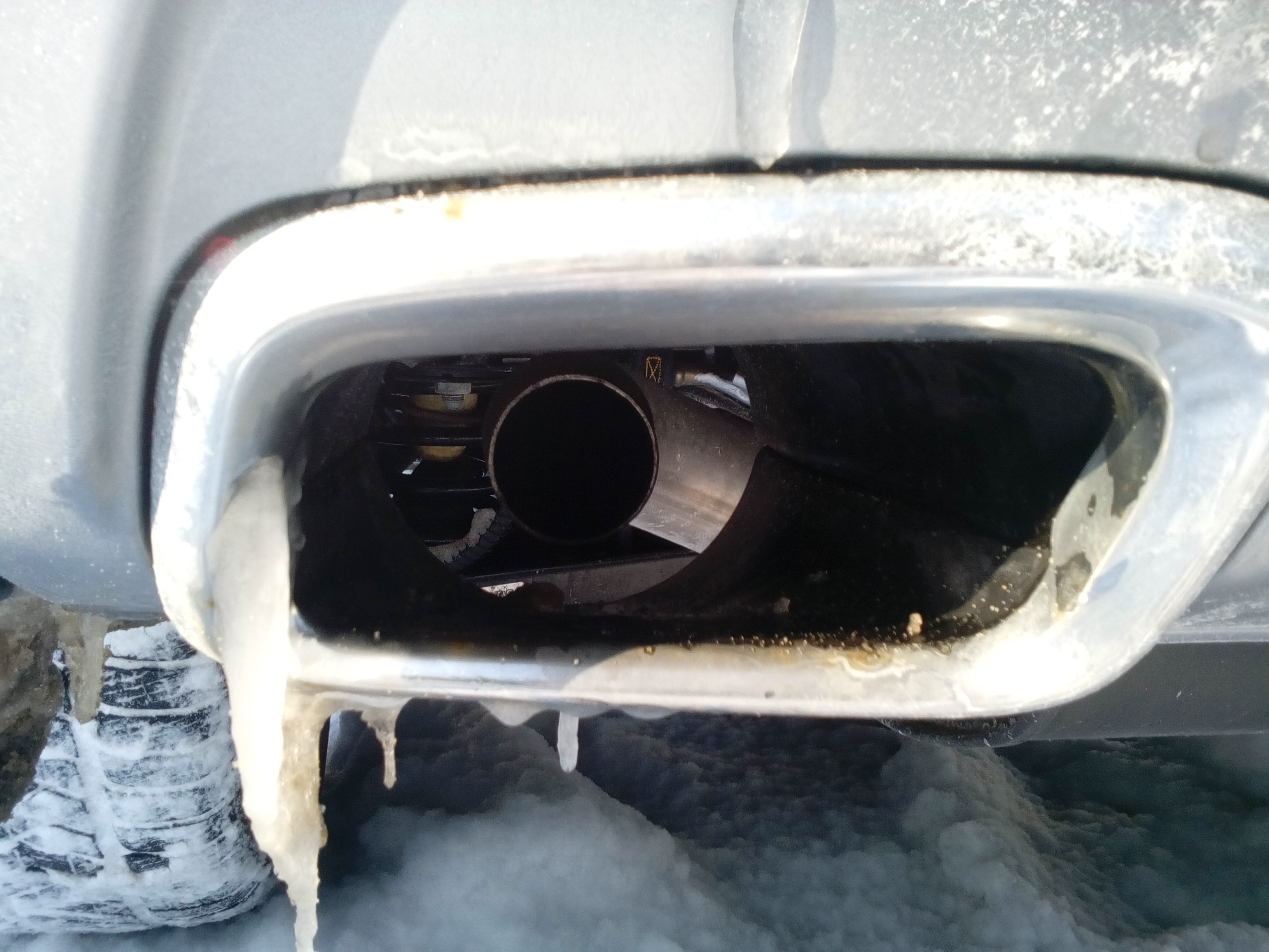

Пробег 4000 км., мойка достаточно частая насколько это возможно при этой погоде. И уже ржавчина!
Думаю, накладки эту зиму не переживут. Все видно во вложении. На ТО-0 обращу внимание дилера. Интересно, что они скажут.
А как у вас?
Ржавчина на декоративной рамке выхлопной трубы Джили Атлас (справа)
Ржавчина на декоративной рамке выхлопной трубы Джили Атлас (слева)

Такая же ерунда на двух машинах. Думал, что придётся обращаться по гарантии, но попробовал потереть пальцем по пятну и о чудо - все ржавые пятна отмылись))

На моих накладках пока такого нет, но я обратил внимание на остальные элементы кузова. Все двери и крылья сейчас покрыты мелкими рыжими ржавеющими пятнышками, зеркала, пластиковая накладка задней двери и задний бампер в том числе))). При ближайшем рассмотрении выяснил, что это металлические вкрапления, возможно, от материала тормозных колодок, которые въелись в ЛКП авто и цветут на его поверхности. По фото не совсем понятно, но возможно, та же история и у Вас.
Кстати, оттираются эти рыжики особенно с дверей очень проблематично.

Скорее всего этот элемент выполнен из пластика с нанесением хрома сверху.
Поэтому там нечему ржаветь изнутри.
Предположу, что это металлическая пыль от колодок или извне, попавшая на рамку.
Та же и история и по ЛКП кузова (если у вас не черный, на котором мало видно), желтые "рыжики" - следствие окисления попавшей металлической пыли.
Попробуйте очистить.
Тем же средством от битумных пятен - Уайт-спирит или Очиститель битумных пятен BBF 500 мл (артикул BBF4624) (у этого средства высокие рейтинги и в тесте с аналогам он показал себя прекрасно. Цена/качество - 5/5).
Для пробы используйте какой-то малозаметный участок кузова. Следуйте указаниям в инструкции!
Дилер скорее всего сделает тоже самое или полиролью пройдется.

Если это пластик, то магнит брать не будет. Проверите магнитиком. С нерж. вряд ли будут ставить.
Re: Ржавчина на декоративной рамке выхлопной трубы Atlas
Это не насадка на выхлопную трубу, это элемент бампера. Металла там быть не может.

Это не ржавчина, протрите тряпкой, на крайний случай еще и плюнте на тряпку, все уйдет.

Боюсь расстроить ребята. Но это ржавчина самого хрома. И сразу рыжие пылинки были. А потом и сам хром начинает слазить. Атлас 2.5 месяца 7000 пробега. И хром уже начал слазить(((((

А я до этого думал, что на пластике хром окисляется как-то так (без характерного рыжего цвета):
На фото - пример окисления хрома некой Skoda из интернета
