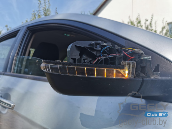

Чтобы добраться до повторителя - нужно разобрать зеркало. Я делал так...
- Поднял зеркало в самый верх и при помощи плоского скребка для снега отщелкнул стекло...
(Здесь стекло либо лопнет, либо нет. У меня лопнуло, потому что в первый раз я пытался его содрать сбоку и голыми руками. Со второго раза получилось)

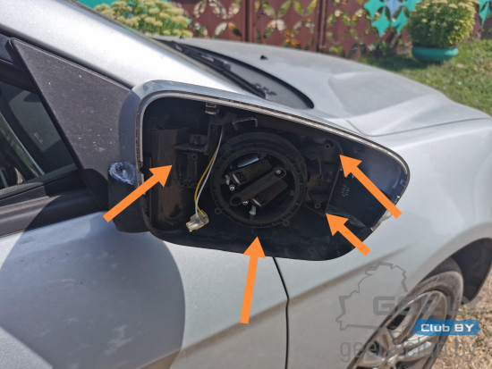

- Чтобы снять черную пластиковую накладку, я открутил 4 самореза. К сожалению фото "ДО" не сделал, но есть фото после с отметками, что нужно открутить...
► Показать
- После снятия накладки нужно открутить еще один саморез...
► Показать

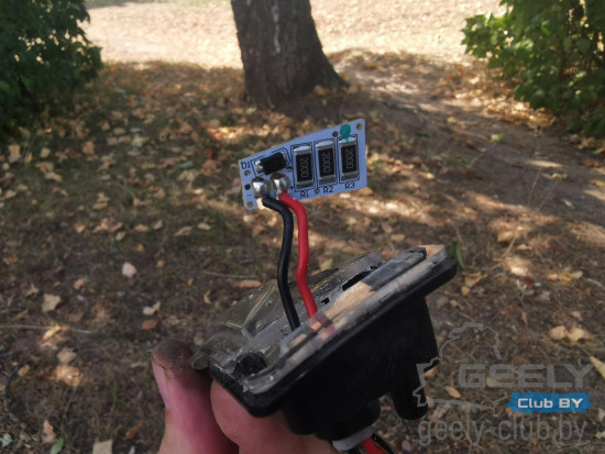

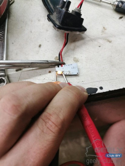

- После извлечения повторителя выяснилось, что за его работу отвечает небольшая плата, а сам он наглухо запаян. Что бы добраться до платы решил резать стекло локально, что бы проще было клеить, а еще место вскрытия будет скрыто серой пластиковой накладкой...
► Показать

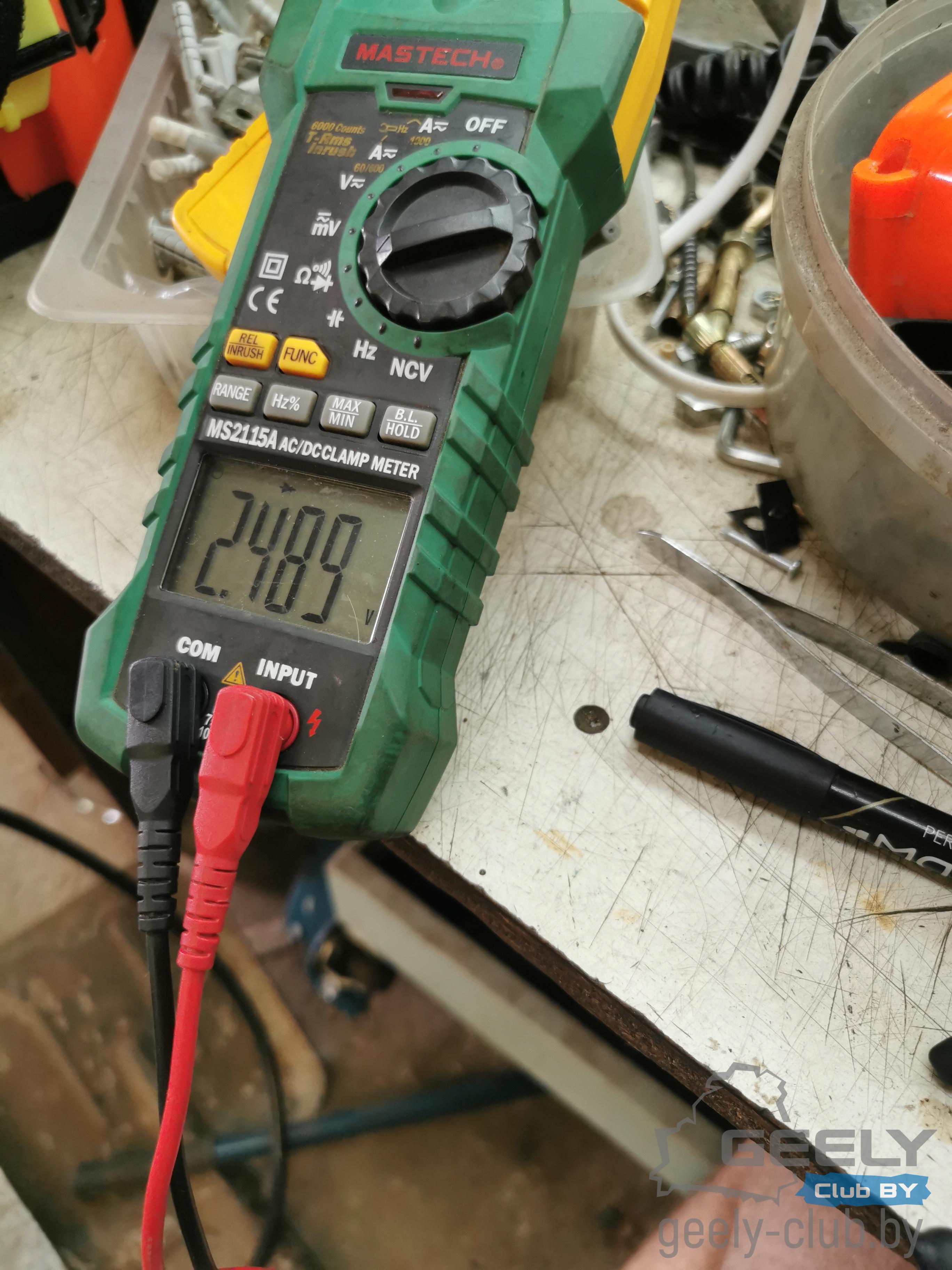

- На плате 3 резистора, 1 диод и 2 светодиода. После диагностики выяснилось, что все компоненты рабочие. А причиной оказалось разрушение пайки одного из светодиодов. Когда его прижимал, повторитель начинал работать. Попробовал пропаять, но ничего не вышло. Сжёг... Измерил размеры рабочего светодиода и падение напряжения на нем, чтобы можно было подобрать аналог.
► Показать

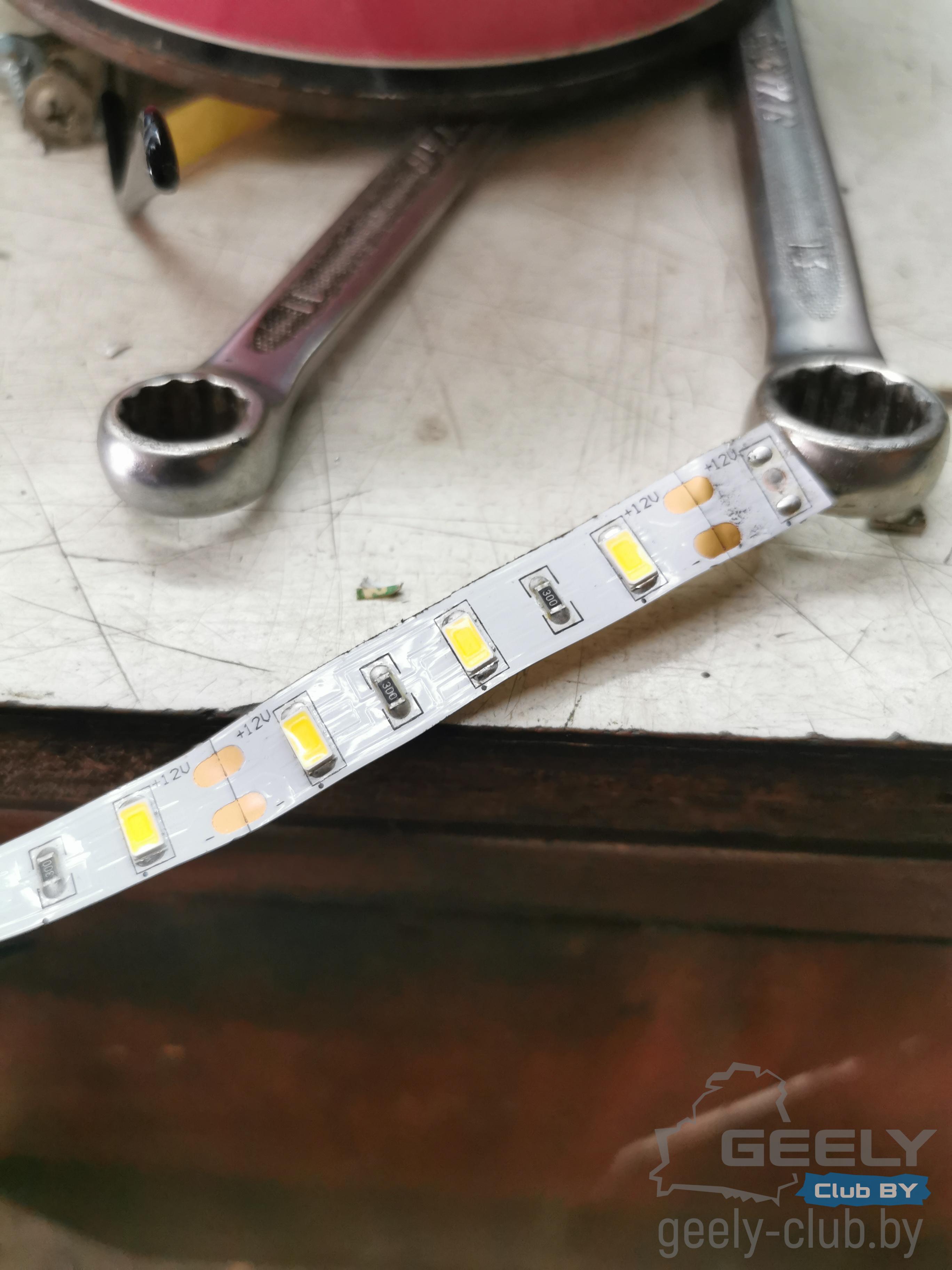

- После n-ого количества времени выяснилось? что мне нужен светодиод 0,5 Вт, 3000К, примерно 5Х3мм. Подходил по параметрам светодиод SMD 5630. Разобрал несколько лампочек, в поисках подходящего. Но подходящий оказался на куске светодиодной ленты. После нескольких измерений решил перепаять в повторитель, хоть и по температуре свечения немного не подходил, т.к. лента была нейтрального белого цвета, а мне нужен был теплый.

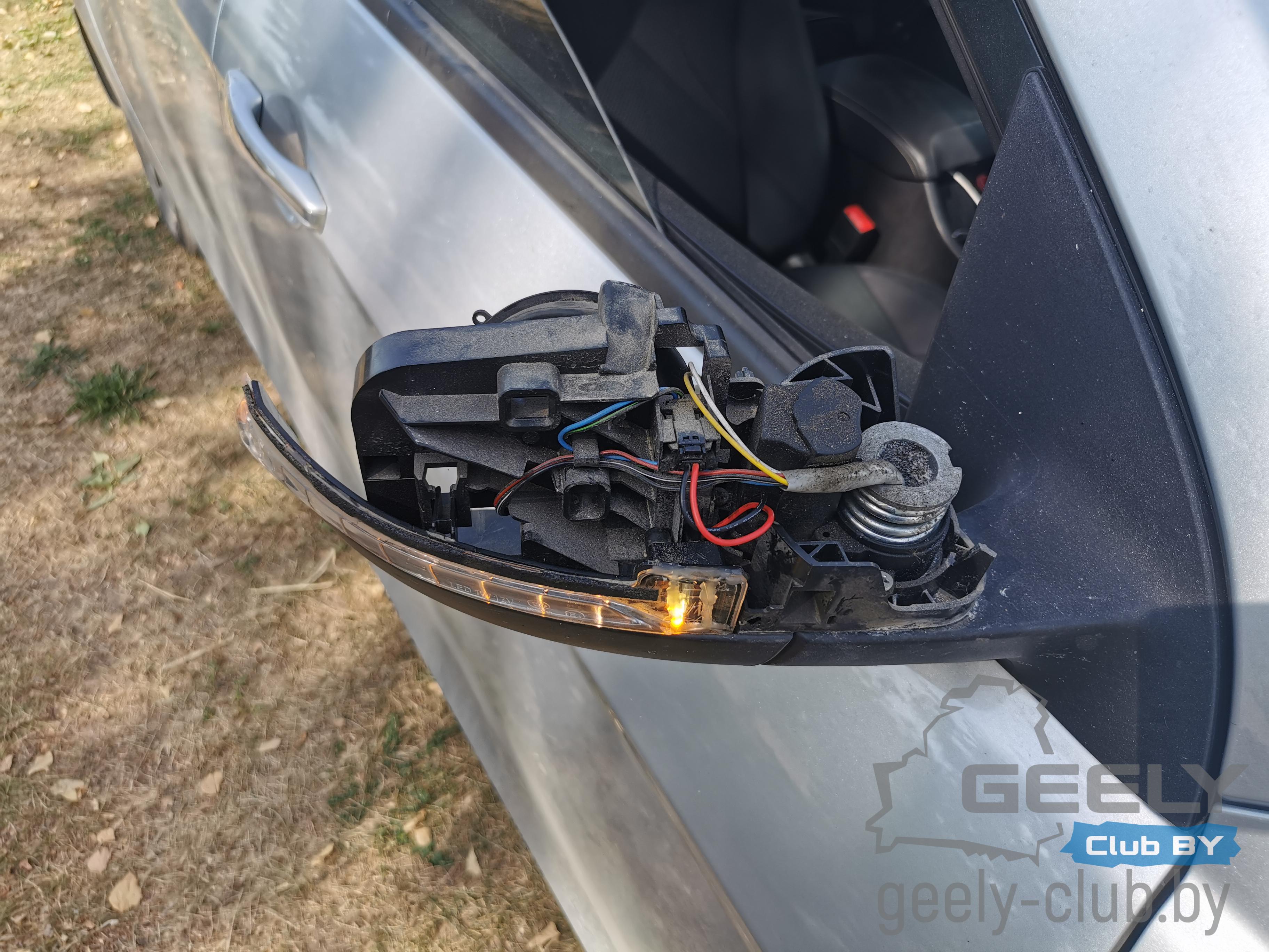

- Подключил повторитель в разъем и .... всё заработало. Цвет получился немного белее, чем необходимо. Но и так сойдет. Место вскрытия залил прозрачным термоклеем. Лишнее подрезал, чтобы не мешало при сборке..

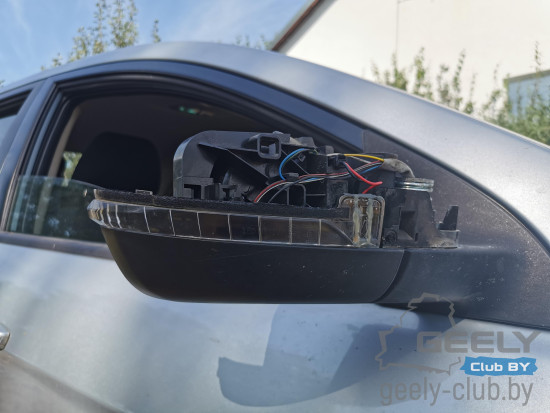

Собрал всё в обратной последовательности. Если не в курсе, понять что зеркало чинилось не получится, хоть один из светодиодов светит белее. Для сравнения прикрепил фото левого и правого повторителя. Как видно, разницы практически нету.
