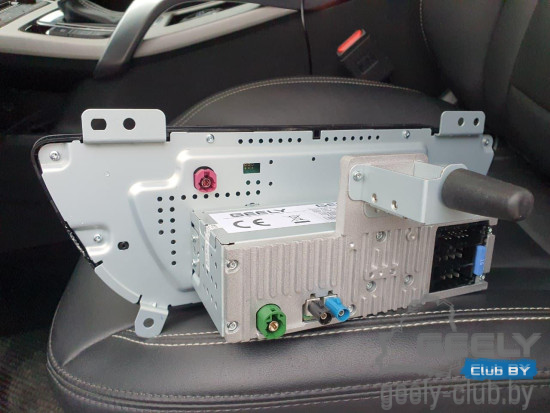

Вообще описание подходит мультимедийное ГУ, в котором предустановлена система Яндекс.Авто (сенсорное ГУ Ecarx 1127A).
Уже подключали вместо Pateo -> Ecarx 1127H;
А вместо Ecarx 1127H -> Ecarx 1127A
Поэтому первая и последняя системы совместимы.
На фото ниже разъёмы Ecarx 1127A
Разъёмы Ecarx 1127A
Разъёмы Ecarx 1127A

Добрый день. Не полностью совместимы. Нет подсветки на кнопках гу... Не совсем соответствует питание, видимо

Всем привет. Магнитолу установил. подключил.
Не работает USB и камера заднего хода((((
Остальное всё очень радует. ГУ прошитая GMcustom
Замена ГУ PATEO на сенсорное Яндекс.Авто. Как перекинуть устаревшую мультимедиа Geely Atlas
Добавлено: 28 июл 2022, 14:46
911RT
как быть с разъёмами которых не хватает?))))) :shock:
