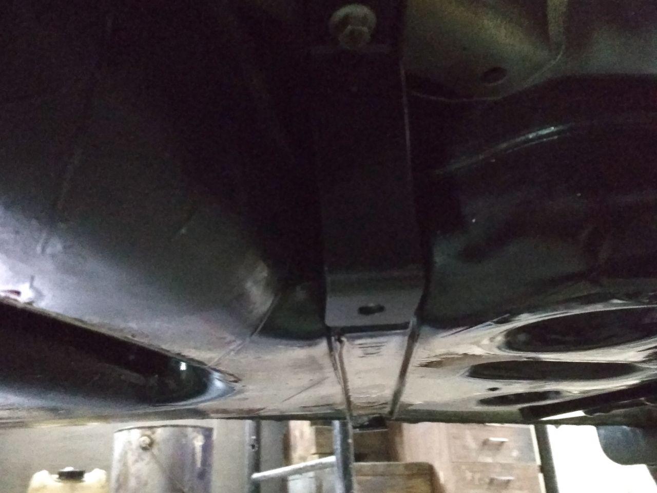

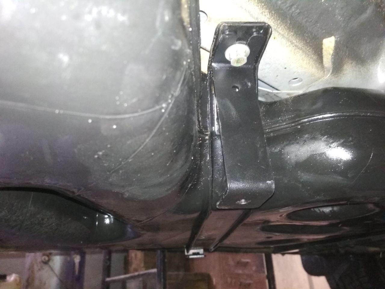

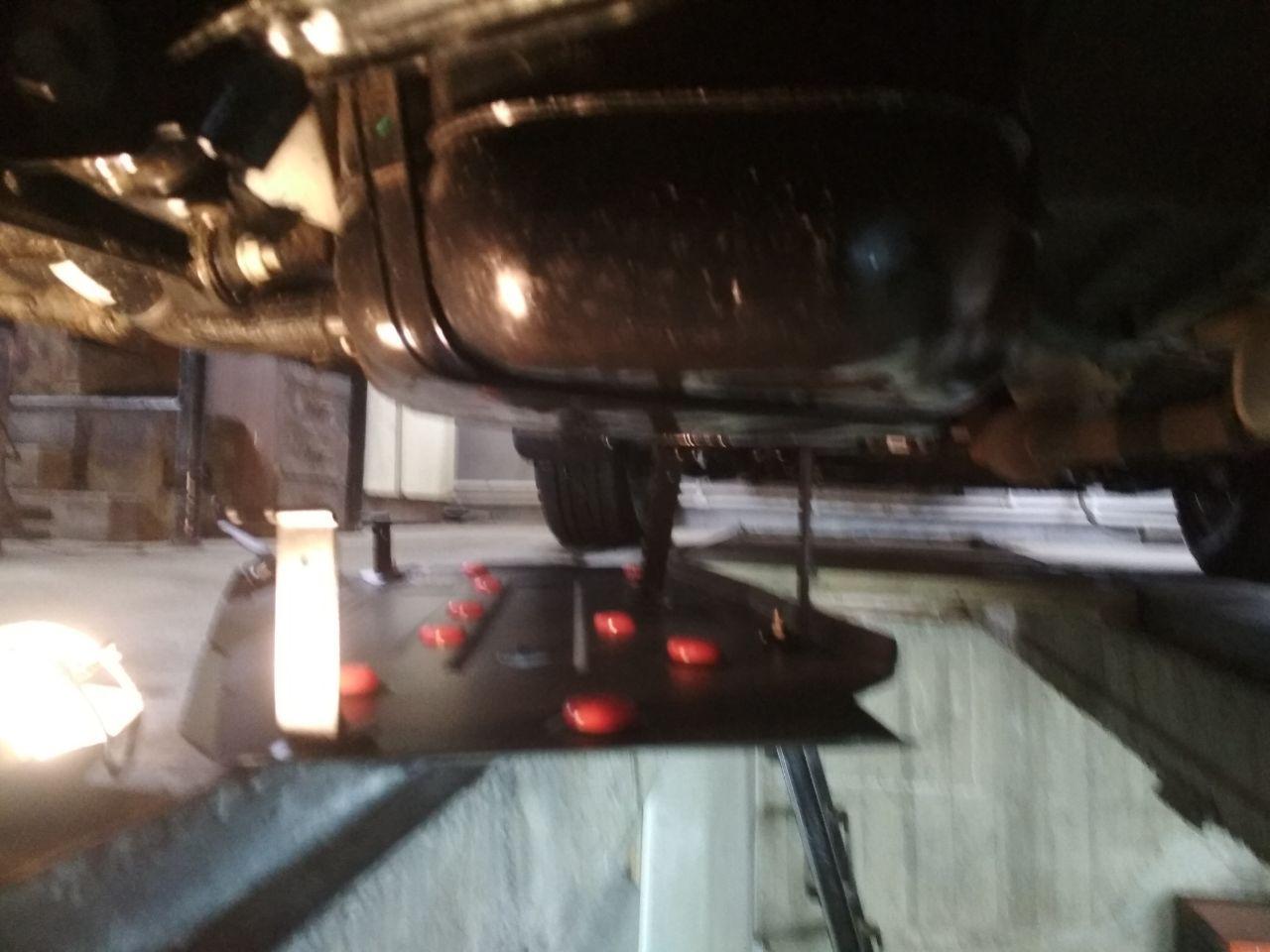

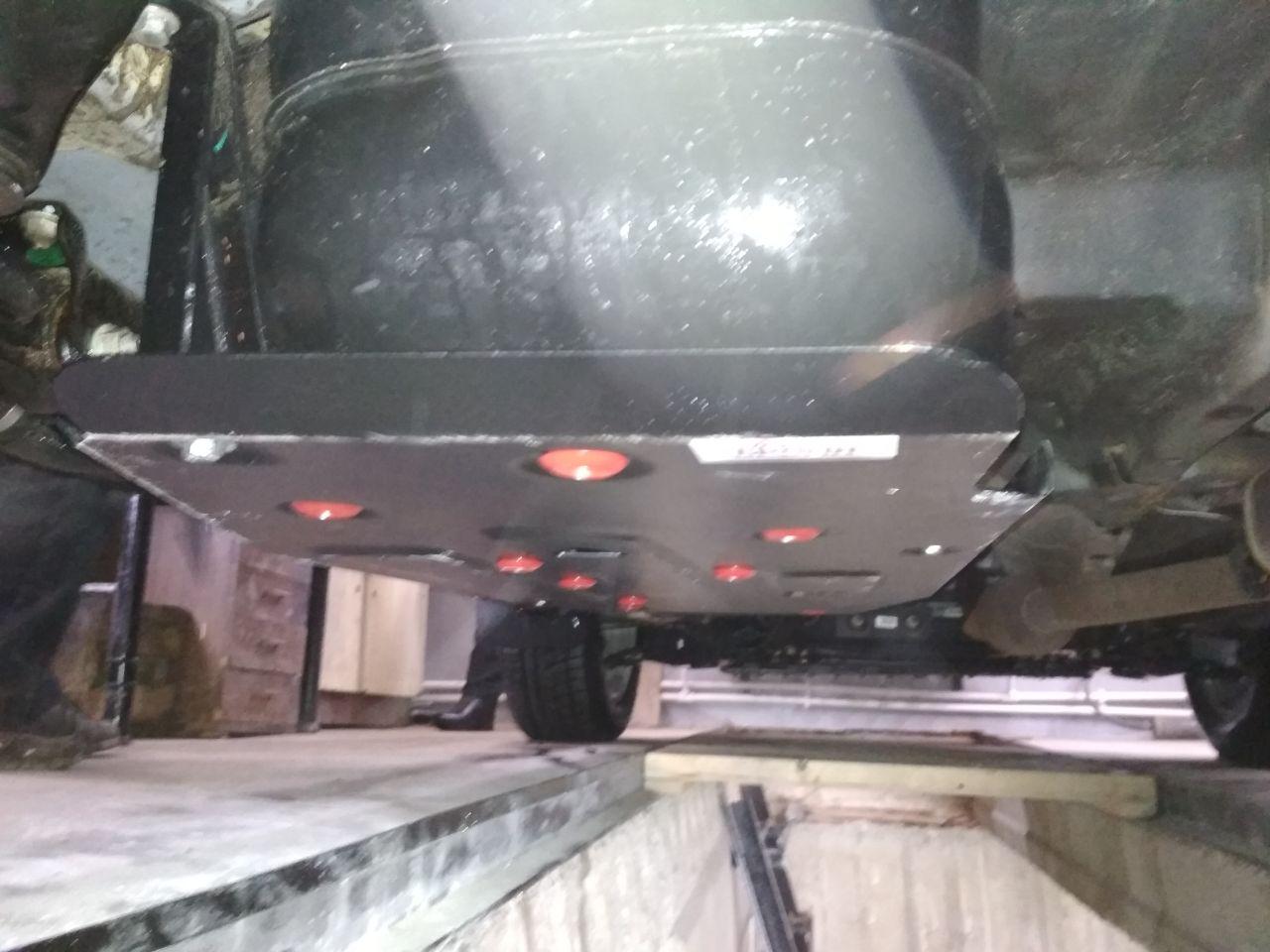

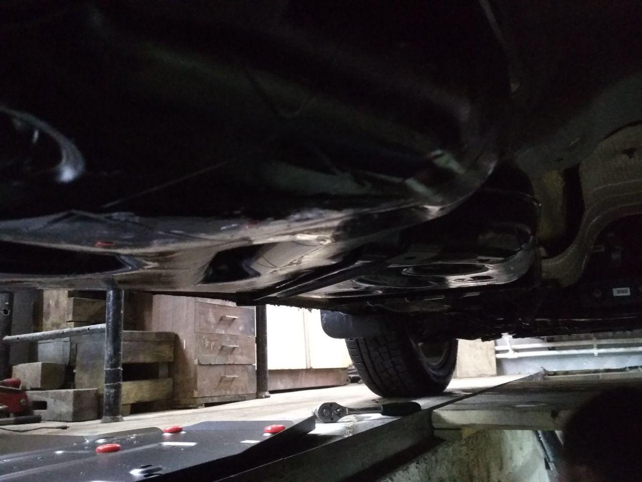

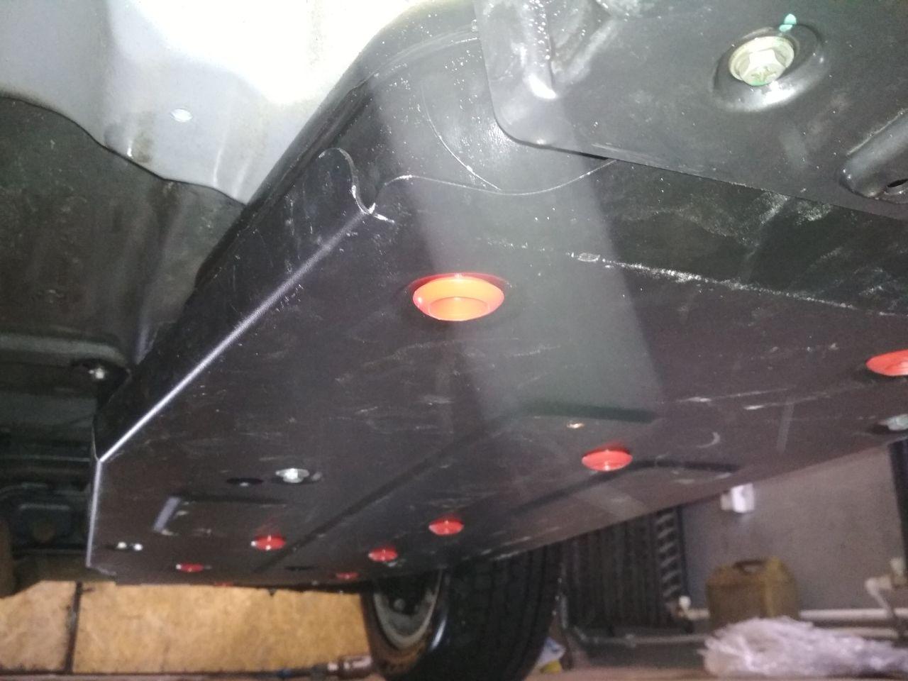

Добрался до гаража, поставил защиту топливного бака. Сталь 2 мм.

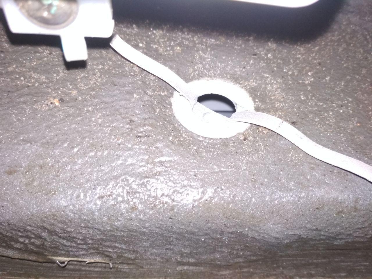

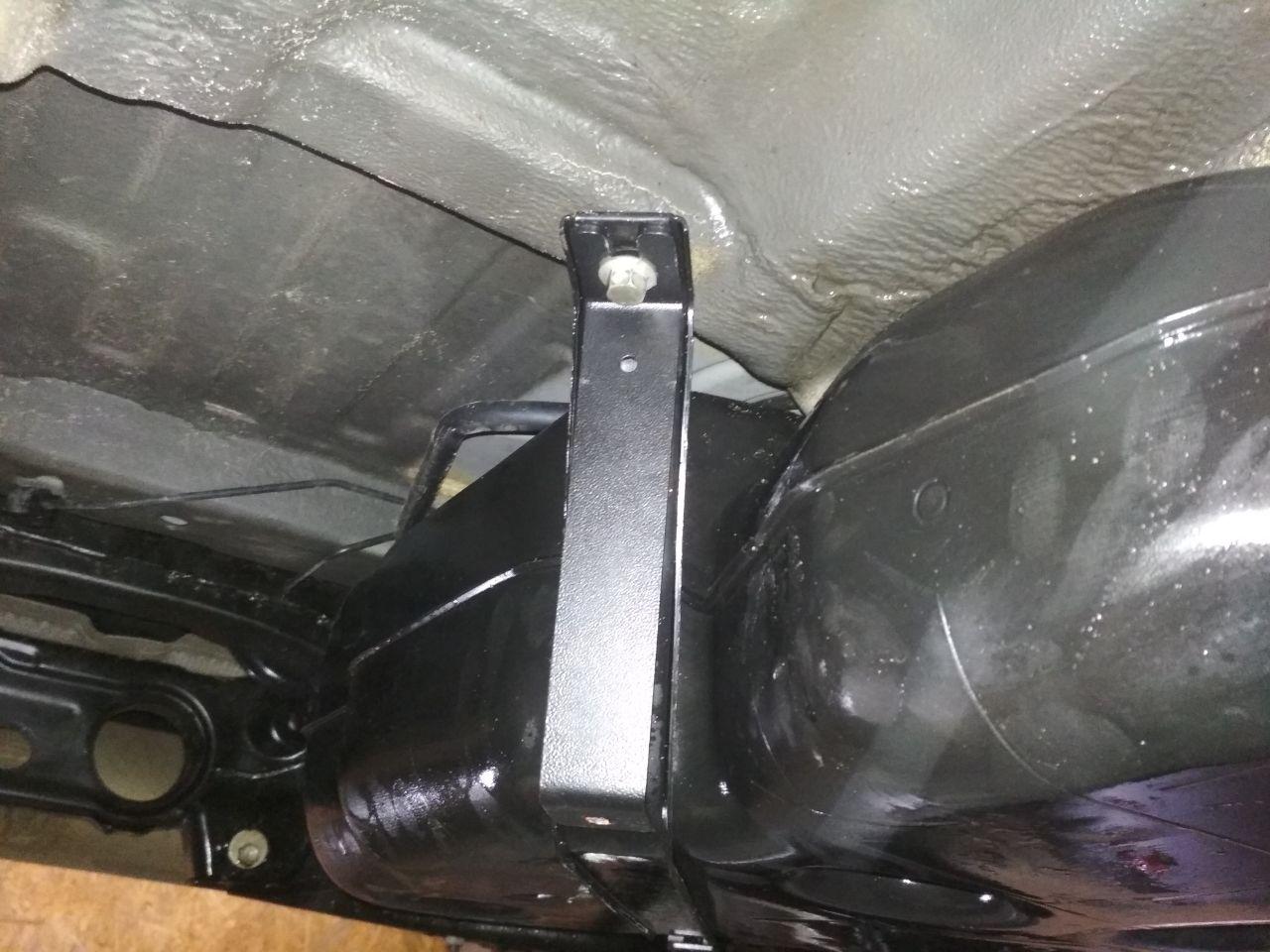

Один нюанс, нужно снимать внутреннюю заглушку порога и вставлять туда закладную гайки. Крепления прикрутил на штатные места под гайки крепления топливного бака, потом прикрутил защиту.
Защита топливного бака Geely Atlas. Установка (ФОТО)

У вас какой мотор????
Я когда ставил защиту бака, то пришлось немного поколхозить..
У меня Атласа 1.8Т бак висит на 3 лентах... и кронштейн крепления защиты, тот который нужно было ставить в место, где сходились две крепежные ленты бака, прошлось подрезать болгаркой.. а то упирался и не поворачивался в нужную сторону..
А закладную в порог не вставлял, просто подрезал немного ухо которое крепится на 2 болта к защите, подогнул это самое ухо и прикрутил его под болт который держит ленту бака..

Мотор у меня 2.4. Стало все на штатные места. Защита тоже Ривал-Автоброня. Бак тоже на 3-х лентах
