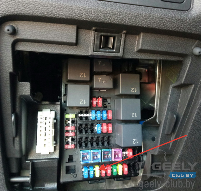

Возможно не видит закрытие какой-то из двери. Сломался концевик
Но начните с проверки предохранителя IF24

Решил проблему.
Оказалось, что залипли контакты силового реле на закрытие дверей в блоке BCM. Разборка блока и постукивание по релюшке помогло, контакты отлипли и стало все исправно работать.
Не знаю, правда - на долго ли?
Реле 12В 30А NEC EX2-2U1L
По схеме концевик состояния замка у нас стоит только в водительской двери, в остальных только состояния закрыта/не закрыта до конца дверь. Поэтому, если один из замков отличных от двери водителя не закрыт, машина об этом не знает.

bronxic писал(а): 14 май 2022, 10:29 залипли контакты силового реле на закрытие дверей в блоке BCM
Подскажите, а где находится этот блок ВСМ? Где его искать?
svvas
Стаж: 6 лет 4 месяца
Авто: Geely Atlas 1.8 4WD Lux
Перестал работать центральный замок Geely Atlas. Трудности с замками - машина не закрывается
Непрочитанное сообщение svvas »
VVraga писал(а): 25 янв 2024, 10:39 Подскажите, а где находится этот блок ВСМ? Где его искать?
Блок управления бортовой электроники Geely Atlas находится районе правой ноги пассажира, за бардачком в глубине торпеды.
