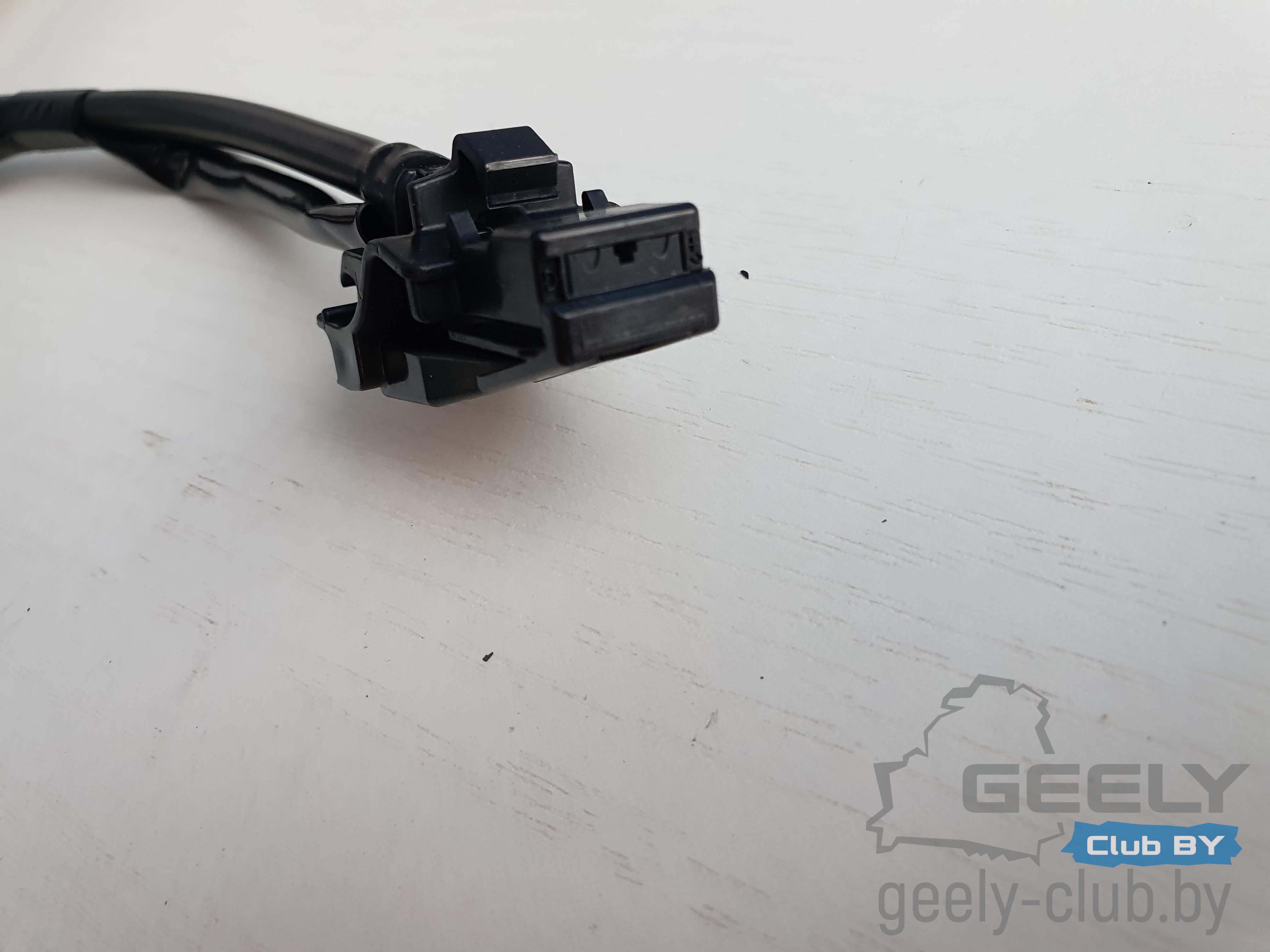

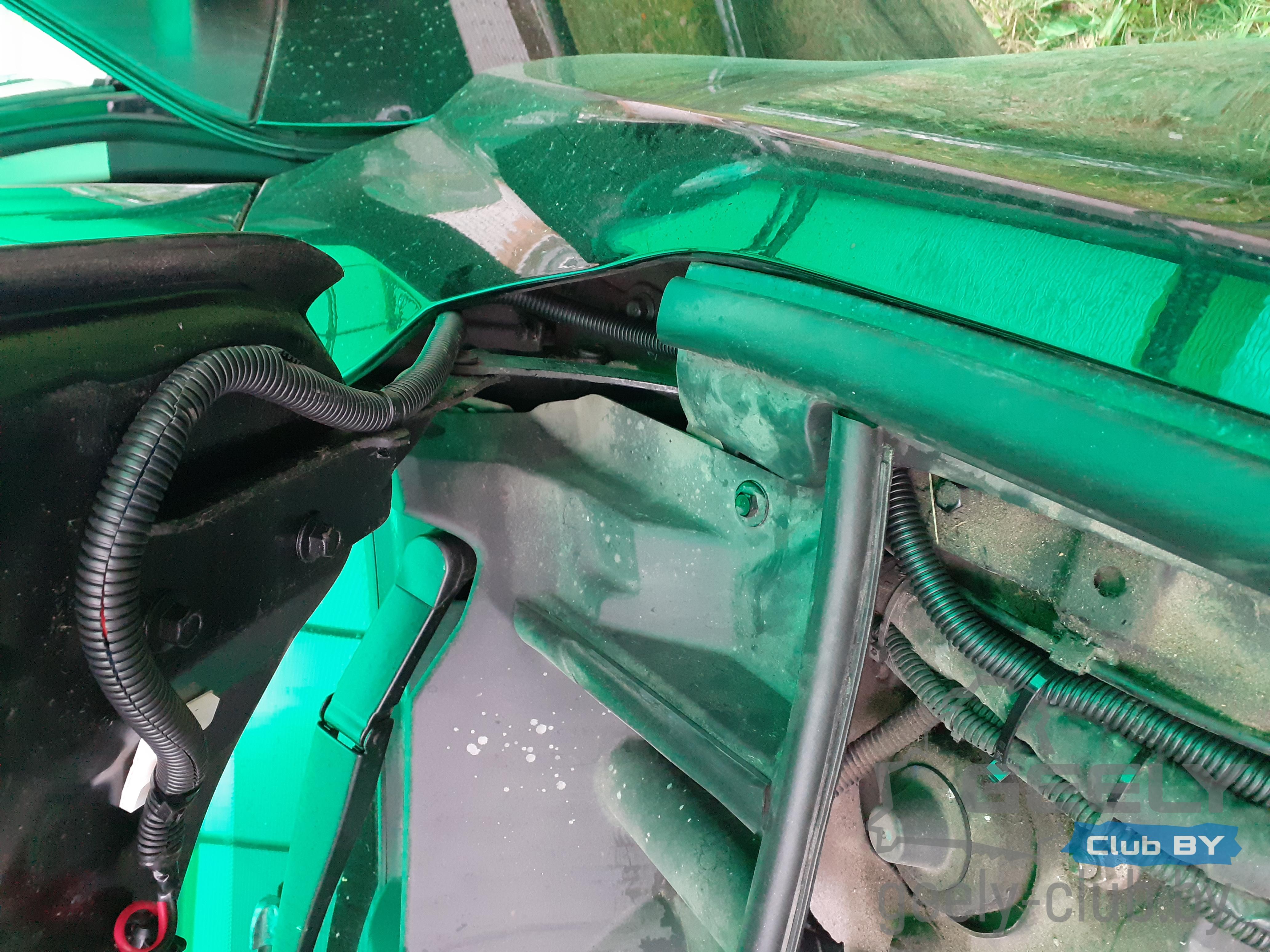

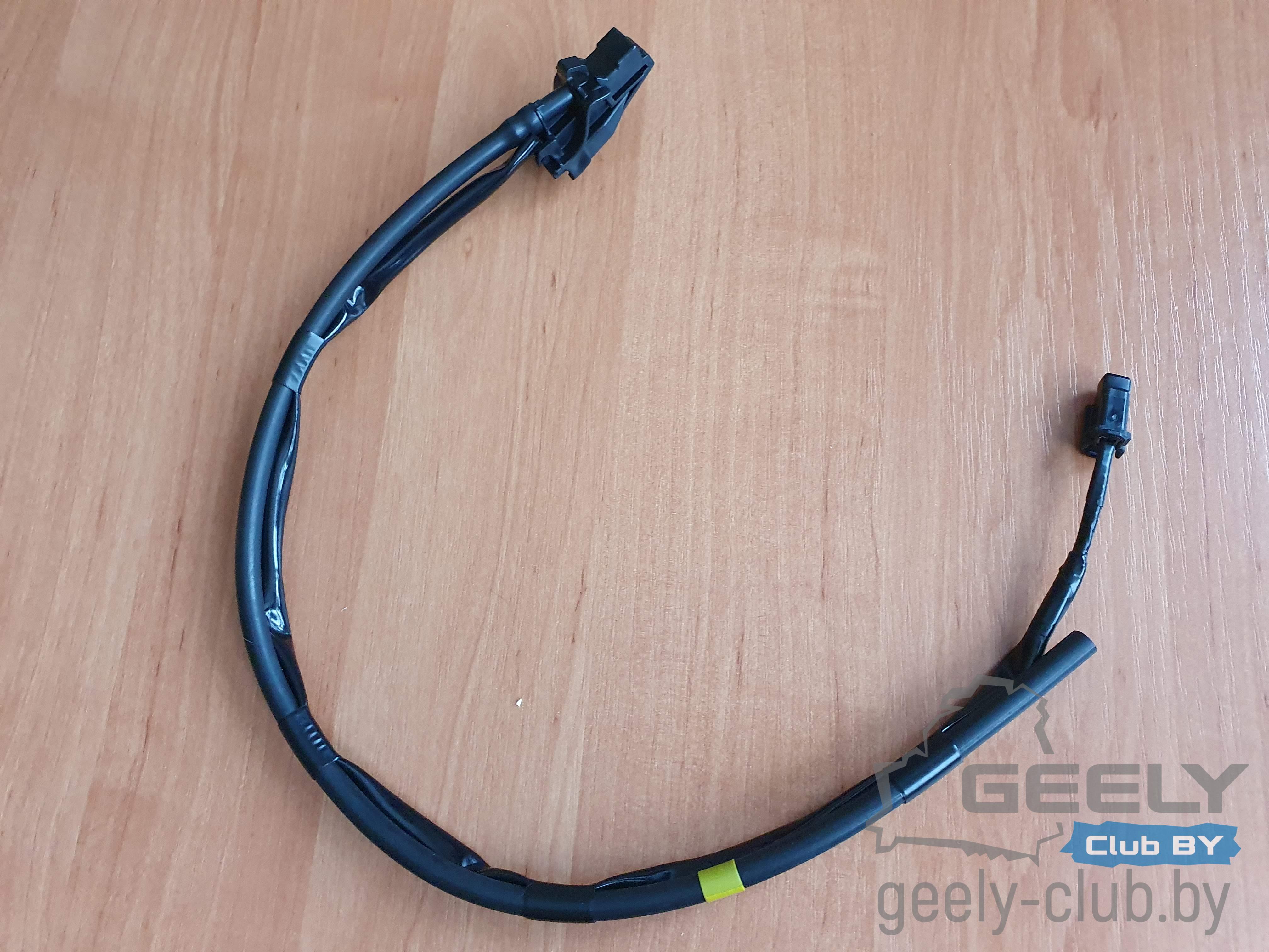

Поставили? Крепление вроде отличается.
Я свои поставил. Немного неправильно собрал, но по другому не получалось.
Греющие элементы пришлось клеить снизу и з-за этого провода идут снаружи. итого собрано так. запитал от реле подогрева лобового стекла. От блока питания нагрев хороший. Жду холодов чтобы испытать

проверку морозами форсунки прошли, всё работает как надо. Как будет дальше посмотрим. Подключил к выходу реле подогрева зоны покоя дворников которое расположено под капотом.
