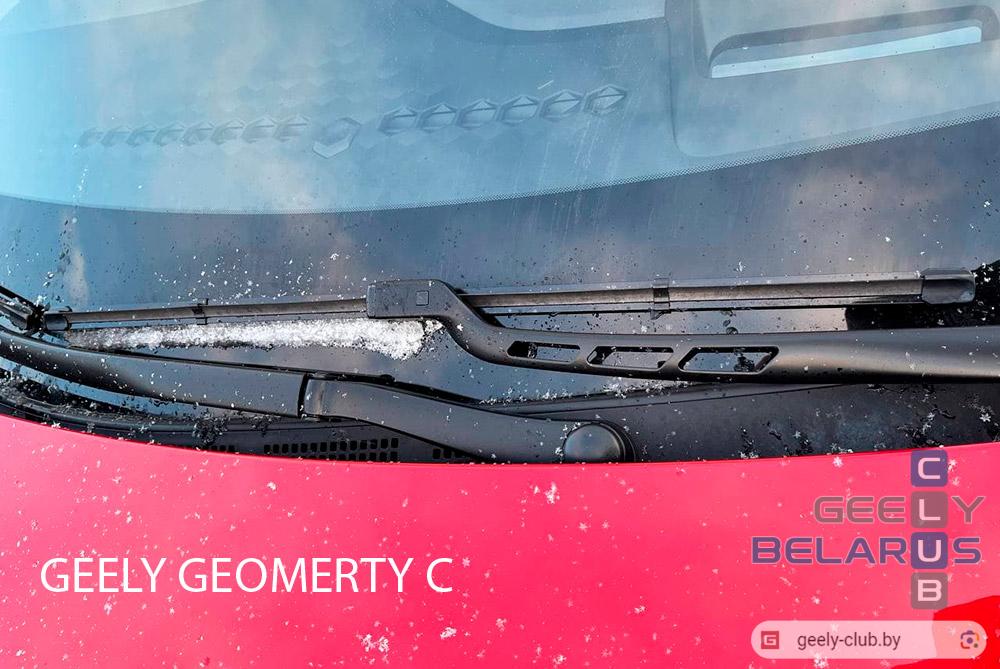

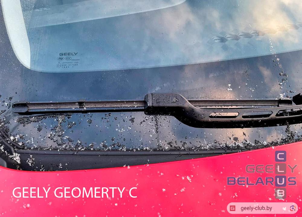

Щетка стеклоочистителя Geometry C GE13-J2. Длина:
* передняя водительская щетка - 600 мм (24 дюйма)
* передняя пассажирский щетка - 425 мм (17 дюймов)
тип крепления Push Button 19 мм (Кнопка)
* задняя щётка - 300 мм
Замена щеток передних стеклоочистителей Geometry C (из Руководства по эксплуатации)
Осмотрите щетки на износ или растрескивание. Для замены щеток стеклоочистителя ветрового стекла:
1. В течении 10 секунд после того как кнопка запуска переведена с положения «ON» на «OFF», проделайте небольшое стирание или стирание на малой скорости и удерживайте переключатель стеклоочистителя, чтобы войти в сервисный режим для обслуживания стеклоочистителя.
2. Откройте узел щетки из стеклоочистителя.
Пока стеклоочистители ветрового стекла поднят, не отрывайте капот двигателя. Иначе, капот может удариться об стеклоочистители и повредить капот или стеклоочистители. Любые повреждения, вызванные данным происшествием,
не будут покрыты гарантией.
3. Нажмите на фиксирующие клипсы на щетках стеклоочистителя ветрового стекла как показано на картинке.
4. Потяните щетку в направлении, указанном стрелкой чтобы отделить щетку от рычага.
5. Вытяните щетку стеклоочистителя.
Когда щетки стеклоочистителя не установлены, лобовое стекло может быть повреждено если рычаг стеклоочистителя соприкасается со стеклом любые повреждения, полученные данным образом, не покрываются гарантией на автомобиль.
6. Установите щетку стеклоочистителя согласно шагам 2-5 в обратном порядке. Запустите автомобиль и переключите комбинированный переключатель стеклоочистителя. Выйдите из режима обслуживания стеклоочистителя.

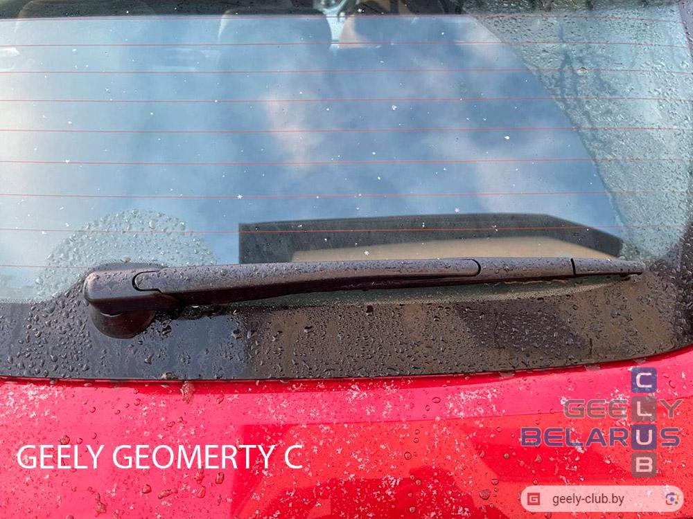

Замена щетки стеклоочистителя заднего ветрового стекла Geometry C (Из руководства по эксплуатации)
Проверьте заднюю щетку стеклоочистителя на износ и растрескивание. Для замены
щетки стеклоочистителя выполните следующие действия:
1. Вытяните узел щеток стеклоочистителя от ветрового стекла.
2. Поверните щетку стеклоочистителя в направлении указанной стрелкой и прямо вытяните ее.
3. Установите щетку стеклоочистителя согласно шагам 1-2 в обратном порядке.
