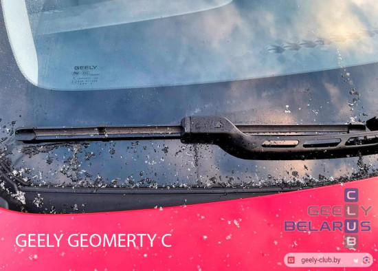

Водительская сторона. Щетка стеклоочистителя Geely Geometry C

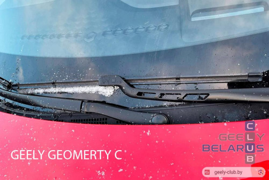

Пассажирская сторона. Щетка стеклоочистителя Geely Geometry C

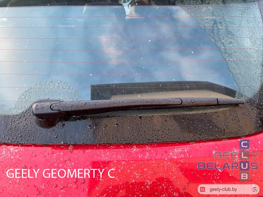

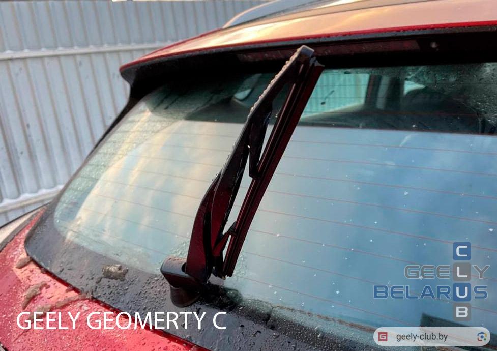

Щетка и поводок заднего стеклоочистителя Geely GEOMETRY C
