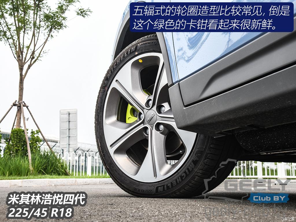

Размер шин для Geometry C составляет (в зависимости от комплектации 400 и 550 км запас хода, соответственно)
225/50 R17 (Тип 1);
225/45 R18 (Тип 2)
T125/80 R17 17×4.0T Запасное колесо
Размеры дисков Geometry C
17×7.5J (Тип 1)
18×7.5J (Тип 2)
Давление в шинах (в холодном не загруженном состоянии)
225/50 R17 240 кПа (Тип 1)
225/45 R18 250 кПа (Тип 2)
Запасное колесо T125/80 R17 420 кПа
Поставляется Geometry C на летних шинах от концерна MICHELIN
Размер шин и дисков Geometry C. 2 типоразмера в зависимости от комплектации
