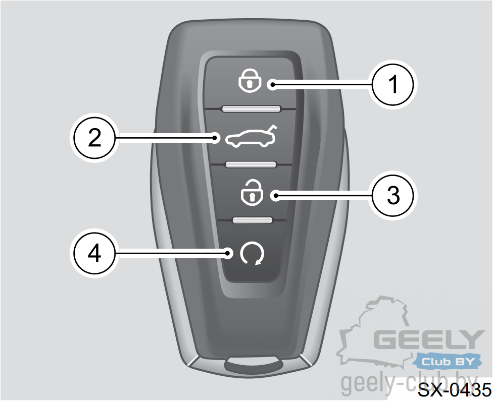

ОБОЗНАЧЕНИЕ ФУНКЦИЙ КНОПОК СМАРТ-КЛЮЧА GEELY COOLRAY SX11
1. Кнопка запирания дверей
2. Кнопка открывания багажного отделения
3. Кнопка отпирания дверей
4. Кнопка дистанционного запуска двигателя

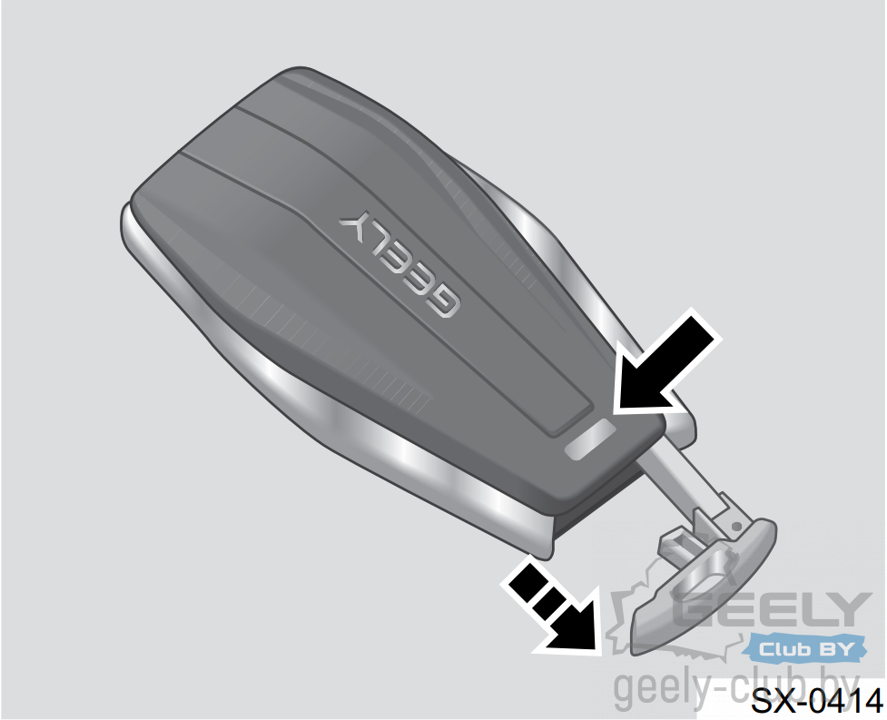

ИЗВЛЕЧЕНИЕ МЕХАНИЧЕСКОГО КЛЮЧА ИЗ КОРПУСА СМАРТ-КЛЮЧА
Нажмите на кнопку и извлеките механический ключ в направлении стрелки.

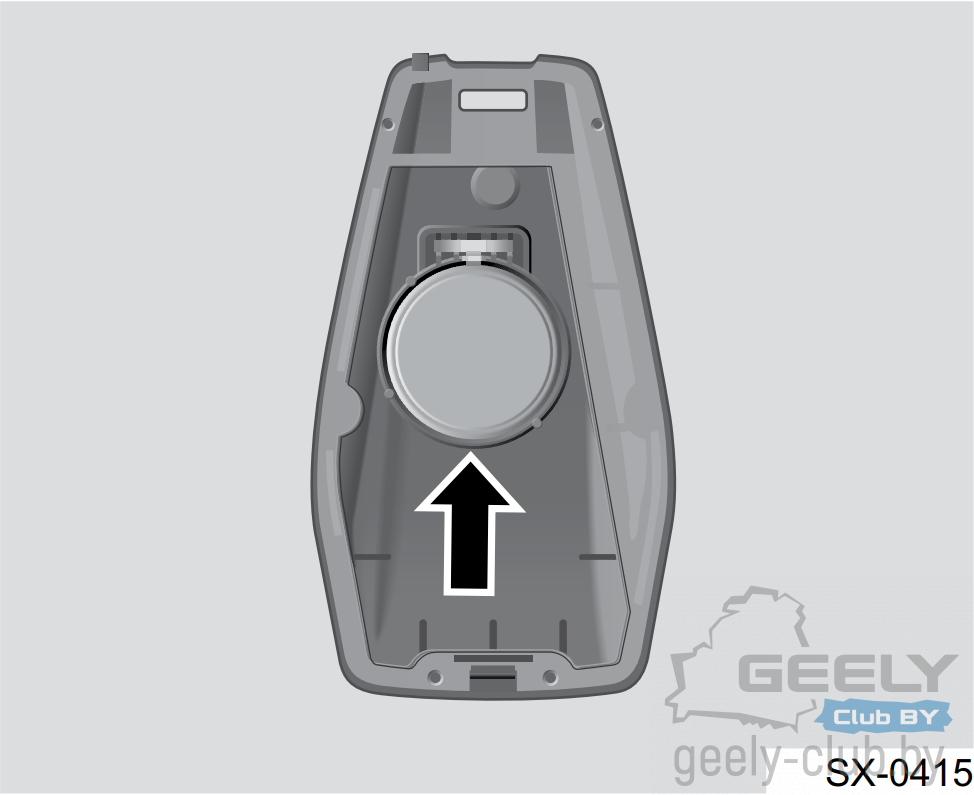

ЗАМЕНА ЭЛЕМЕНТА ПИТАНИЯ СМАРТ-КЛЮЧА
Если зона действия смарт-ключа заметно сократилась или управлять автомобилем дистанционно с помощью смарт-ключа стало невозможно, а также если смарт-ключ не распознается системой автомобиля вследствие разрядки элемента питания, необходимо заменить элемент питания в смарт-ключе.

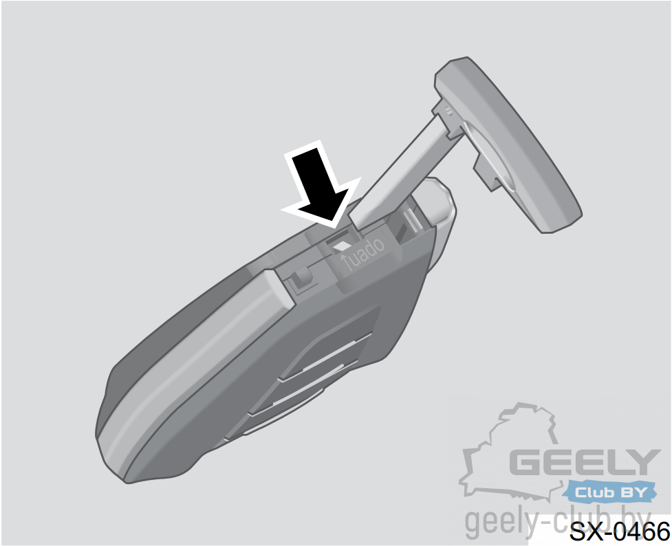

1. Извлеките механический ключ, аккуратно вставьте его в среднее отверстие, затем удерживайте и поворачивайте ручку по часовой стрелке, чтобы открыть заднюю крышку ключа.
2. Затем замените аккумуляторную батарею и установите новую положительным контактом вниз. Тип элемента питания смарт-ключа: CR2032, 3V
3. Соберите две детали корпуса. Дождитесь щелчка.
