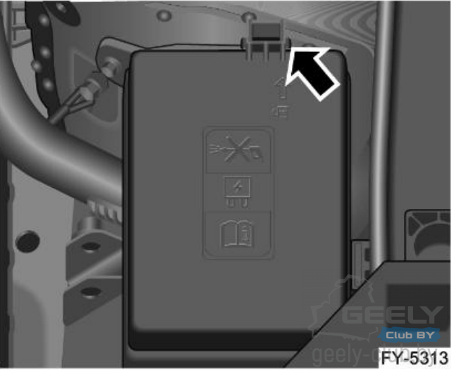

Блок предохранителей в моторном отсеке
1. Откройте капот.
2. Для проверки предохранителя ослабьте боковой фиксированный язычок замка, показанный на рисунке, и снимите крышку блока предохранителей.

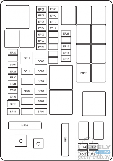

№ предохранителя Описание Сила тока
BF01 Блок электрических предохранителей в моторном отсеке (Блок предохранителей для положительной клеммы аккумулятора) 150A
BF02 Предохранитель EPS (Блок предохранителей для положительной клеммы аккумулятора) 80A
MF01 Предохранитель водяного насоса охлаждения 60А
MF02 Предохранитель генератора 150А
SF01 Предохранитель вентилятора 60А
SF02 Предохранитель ESP 2 60А
SF03 Предохранитель ESP 1 40А
SF04 Предохранитель обогревателя заднего стекла З0А
SF05 Предохранитель стартера З0А
SF06 Предохранитель вентилятора 40А
SF09 Предохранитель модуля правой двери З0А
SF11 Предохранитель модуля левой двери З0А
SF12 Предохранитель IP_BOX В+ 80А
SF13 Предохранитель IP_BOX ACC&IG1 60А
SF14 Предохранитель ремня безопасности водительского сиденья 25А
EF01 Предохранитель 8АТ TCU 15А
EF02 Предохранитель 1 регулятора переключения передач 20А
EF03 Предохранитель 2.0TD EMS 10А
EF04 Предохранитель IP_BOX_IG2 25А
EF05 Предохранитель 2 регулятора переключения передач 20А
EF06 Предохранитель топливного насоса 25А
EF07 Предохранитель клаксона 15А
EF08 Предохранитель соленоидного клапана и датчика 10А
EF09 Предохранитель кислородного датчика 10А
EF10 Предохранитель катушки зажигания 15А
EF11 Предохранитель 2.0TD EMS 20А
EF17 Предохранитель EPS IG 7.5А
EF18 Предохранитель ESP IG 7.5А
EF19 Предохранитель EMS/TCU IG 7.5А
EF21 Предохранитель переключателя стоп-сигнала 10А
EF22 Предохранитель левого ближнего света 15А
EF23 Предохранитель правого ближнего света 15А
EF24 Предохранитель левого дальнего света 15А
EF25 Предохранитель правого дальнего света 15А
EF26 Предохранитель компрессора кондиционера 10А
EF28 Предохранитель переднего дворника 30А
EF29 Предохранитель датчика аккумулятора 5А
EF30 Предохранитель 1 модуля переднего отопления 15А
EF31 Предохранитель 2 модуля переднего отопления 15А
EF32 Предохранитель усилителя мощности 25А
EF33 Предохранитель двигателя решетки и реле вентилятора 10А

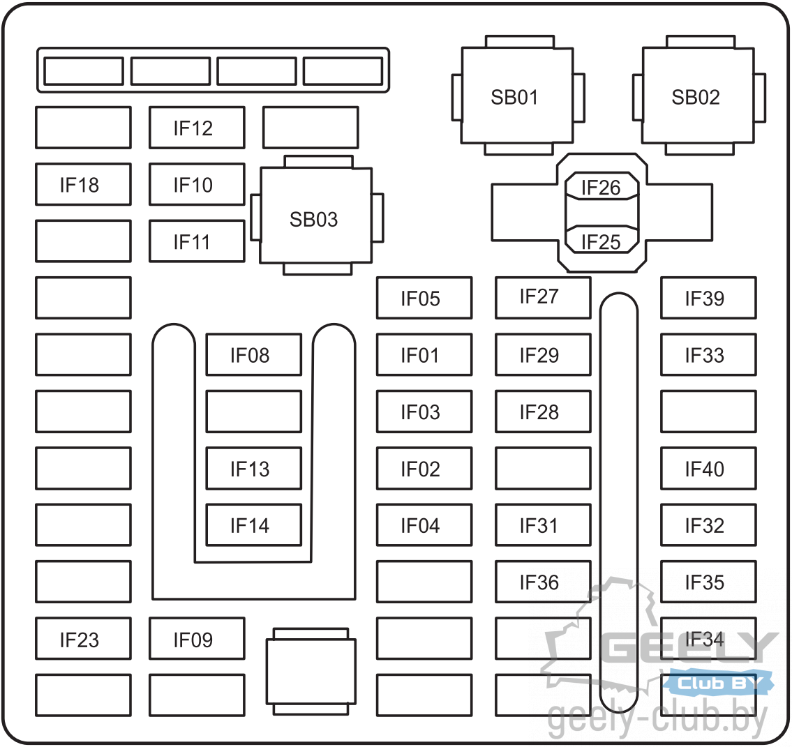

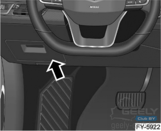

Блок предохранителей в салоне
Вспомогательный блок предохранителей установлен с левой стороны приборной панели. Предохранитель можно увидеть, если убрать контейнер для хранения приборной панели.
IF01 Предохранитель переднего резервного источника питания 15А
IF02 Предохранитель USB 10А
IF03 Предохранитель переключателя режимов 7.5А
IF04 Предохранитель беспроводной зарядки* 7.5А
IF05 Предохранитель резервного источника питания багажного отсека 15А
IF08 Предохранитель подушки безопасности 5А
IF09 Предохранитель регулятора переключения передач 7.5А
IF10 Предохранитель дисплея на лобовом стекле (HUD)* 10А
IF11 Предохранитель для держателей горячих и холодных стаканов* 10А
IF12 Предохранитель моторного отсека IG 15А
IF13 Предохранитель шлюза 7.5А
IF14 Предохранитель омывателя 15А
IF15 Предохранитель системы BSG 10А
IF18 Предохранитель воздушного кондиционера 7.5А
IF21 Предохранитель адаптивной системы переднего освещения 15А
IF23 Предохранитель GCM 10А
IF25 Предохранитель панели IP 10А
IF26 Предохранитель аудиосистемы 15А
IF27 Предохранитель электронного переключателя передач 10А
IF28 Предохранитель OBD 7.5А
IF29 Предохранитель PEPS 10А
IF31 Предохранитель обогрева сидений заднего ряда 10А
IF32 Предохранитель люка 30А
IF33 Предохранитель полноприводной системы 25А
IF34 Предохранитель 2 контроллера кузова 15А
IF35 Предохранитель системы панорамного обзора 10А
IF36 Предохранитель переключателя тормоза 10А
IF39 Предохранитель сидений переднего пассажира 30А
IF40 Предохранитель переднего оттаивателя 10А
SB01 Предохранитель электрической багажной двери 30А
SB02 Предохранитель водительского сиденья З0А
SB03 Предохранитель 1 контроллера кузова 25А
