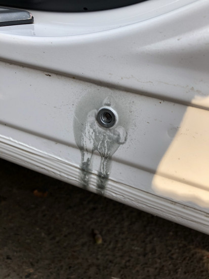

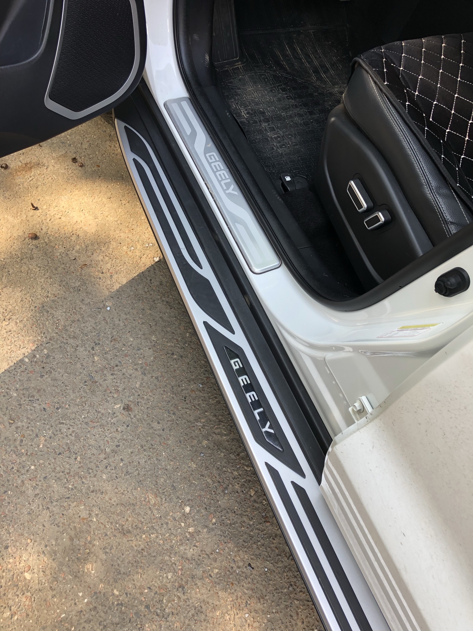

За основу установки использовал эту инструкцию .

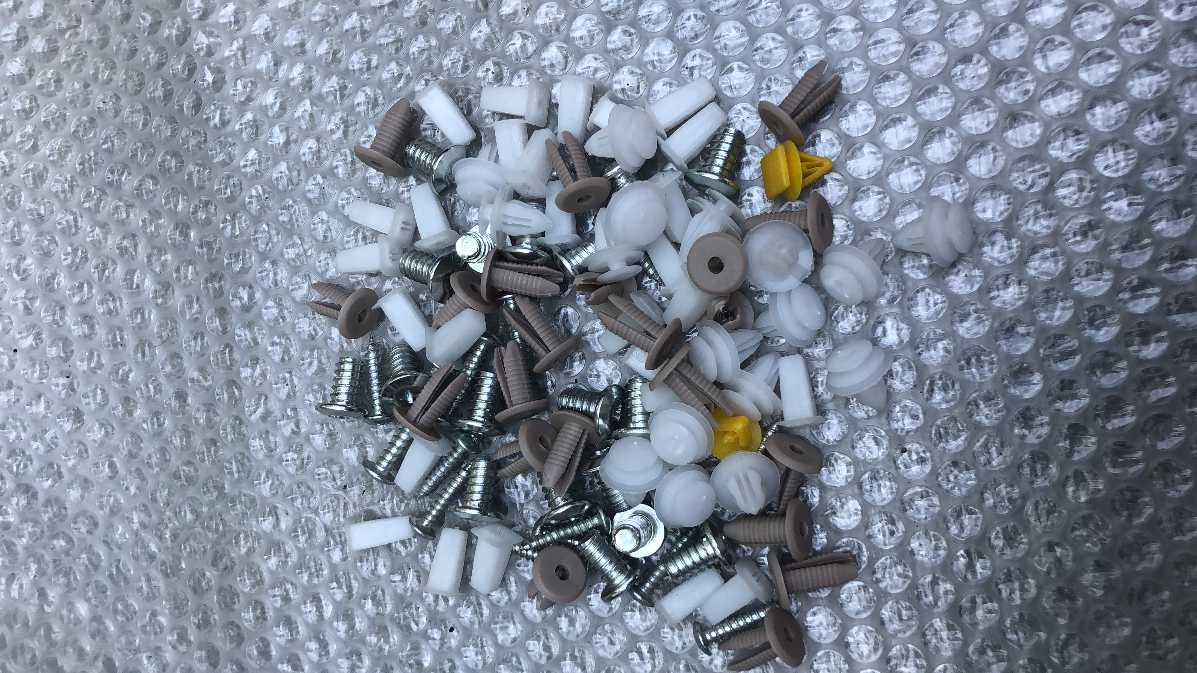

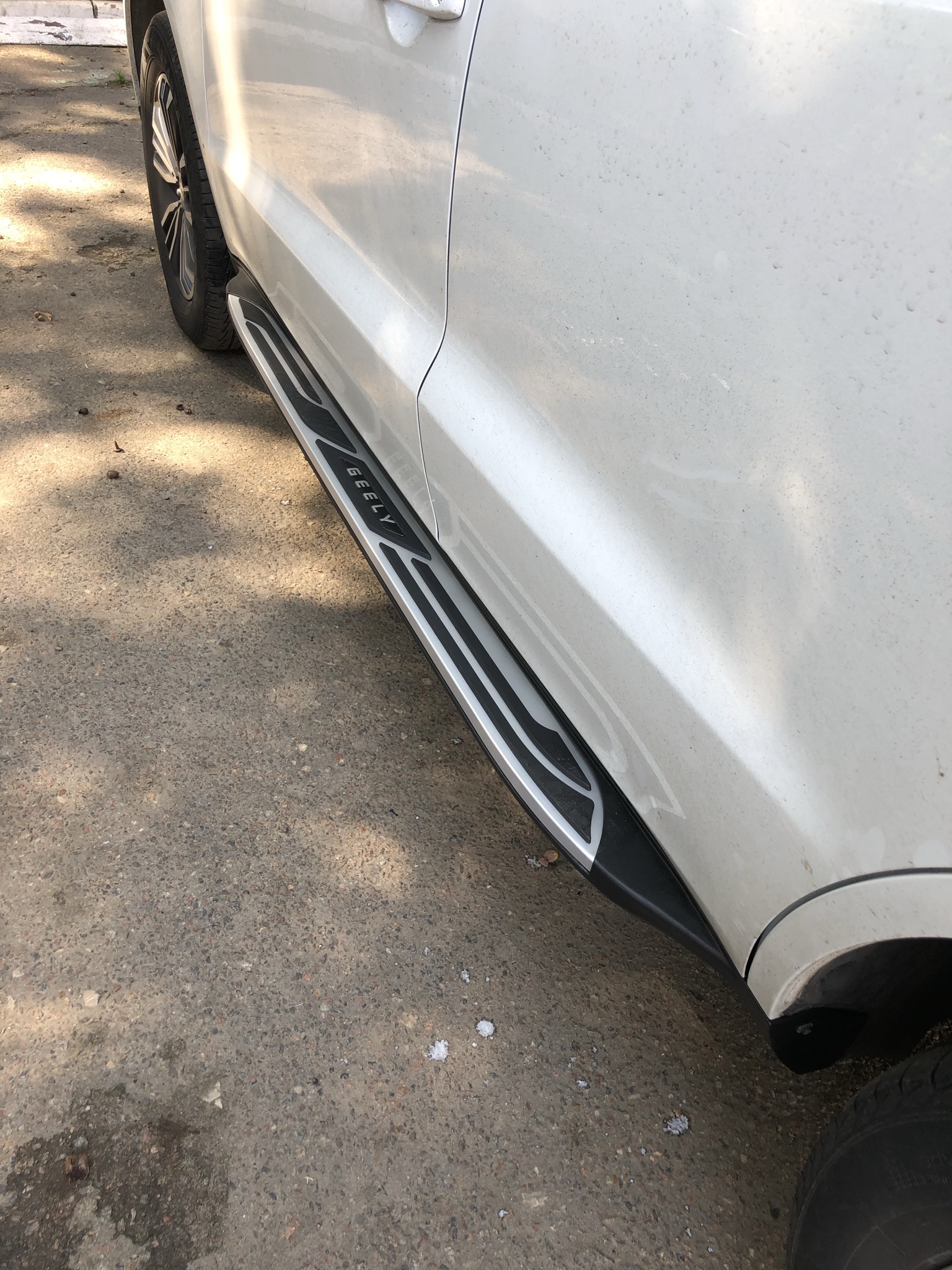

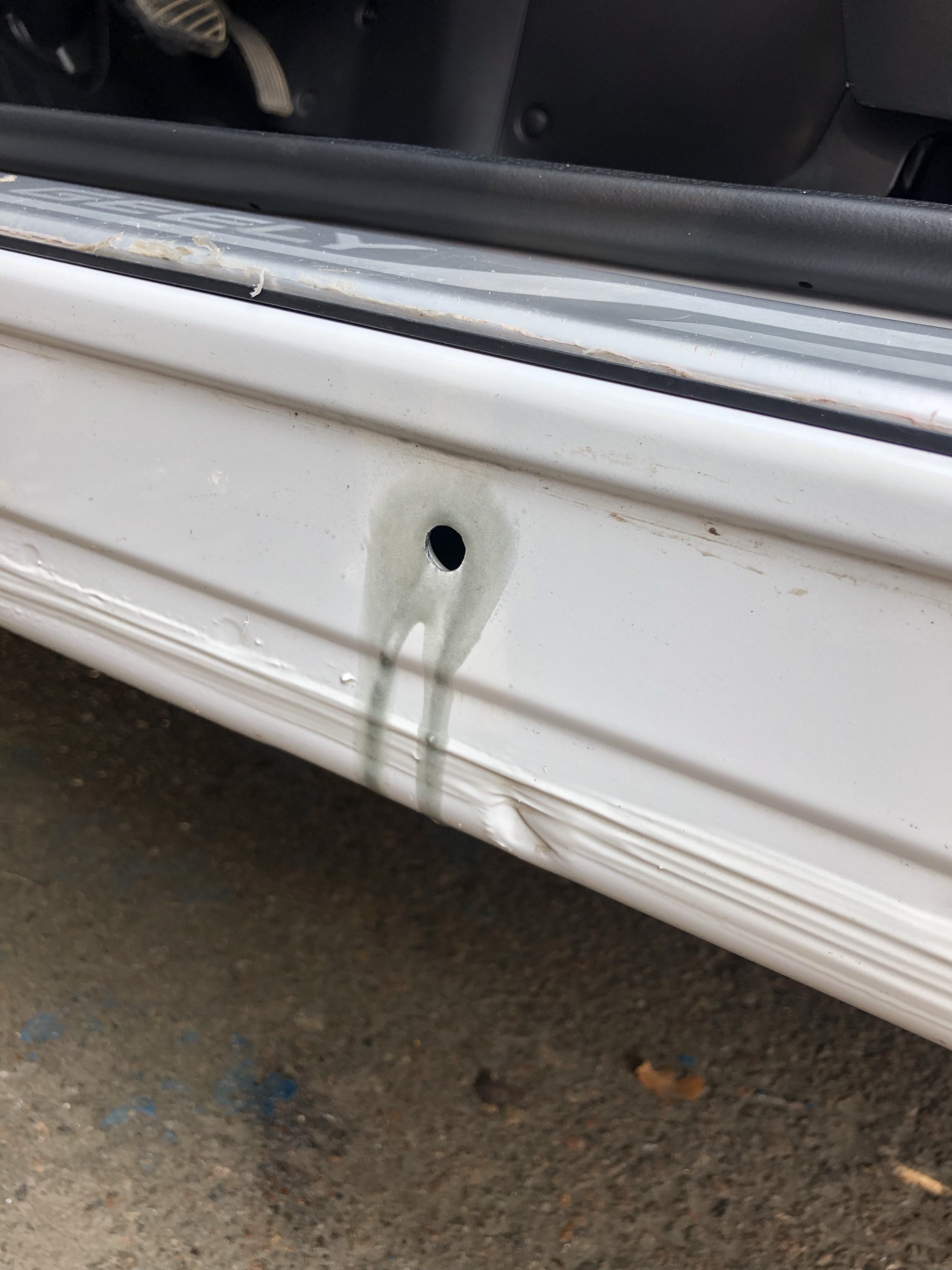

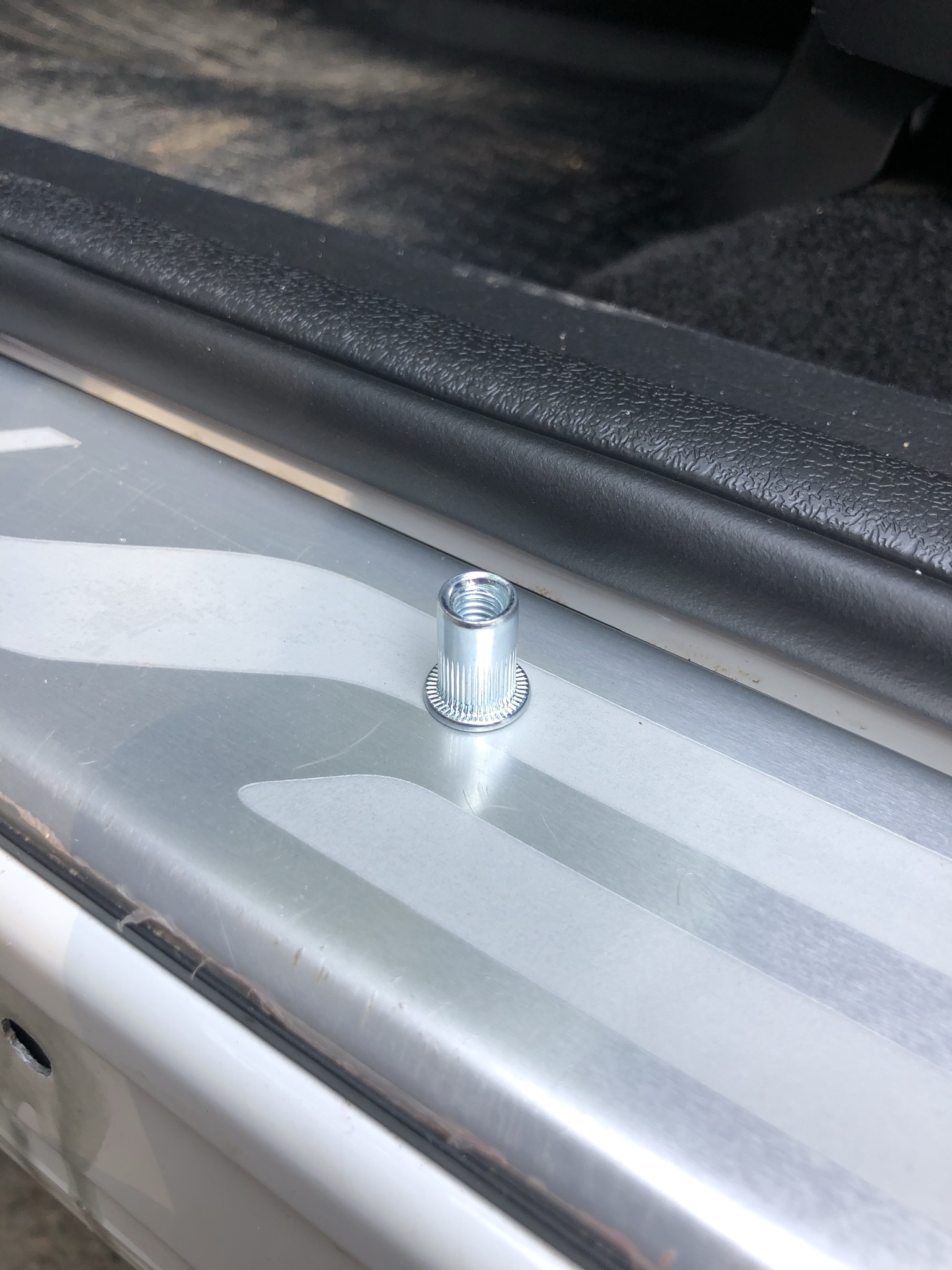

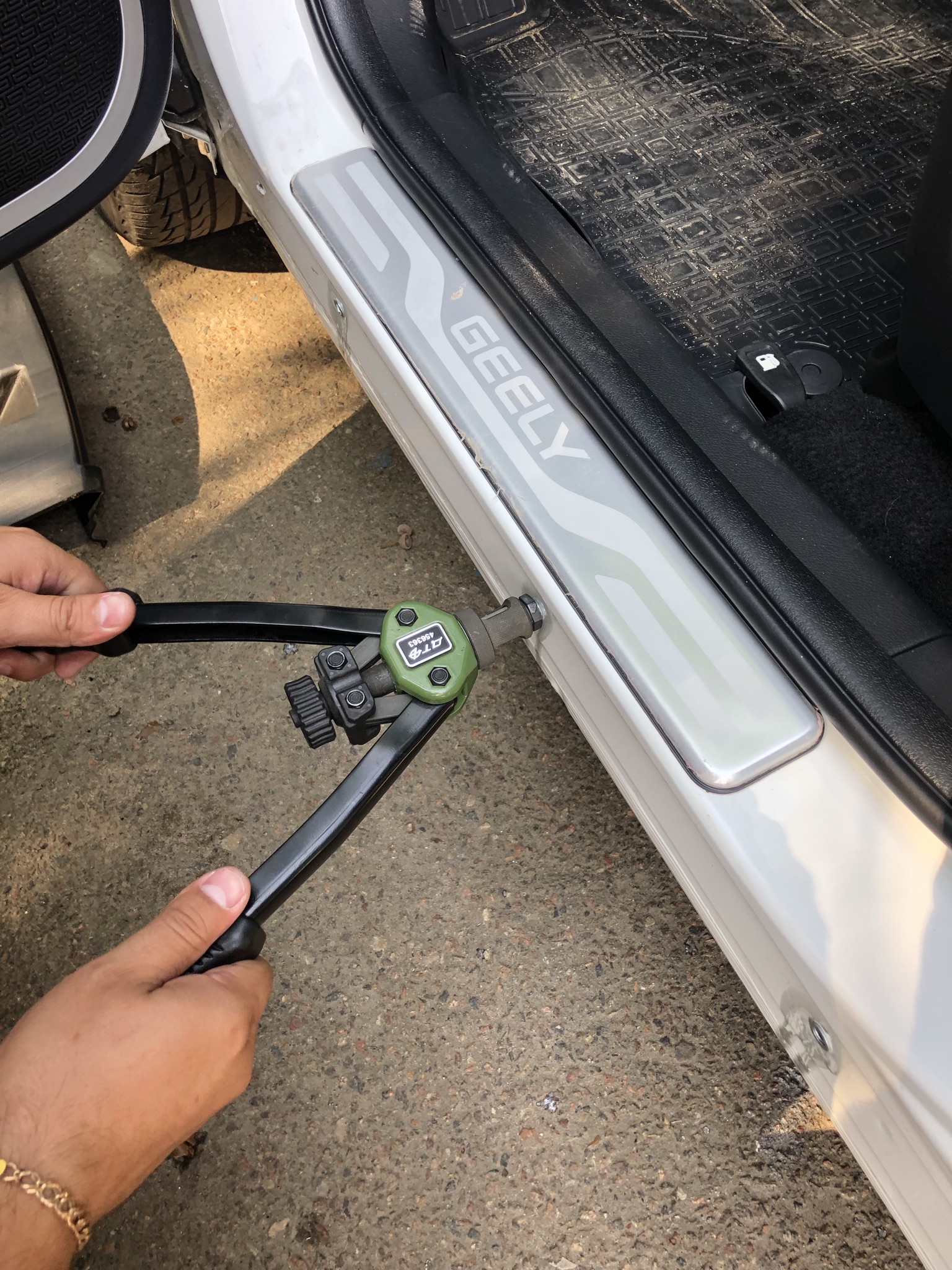

Мой крепеж из набора оказался не тем или от другой марки машины. В общем из него я использовал только два пластиковых пистона. Основу порога крепил на заклепки резьбовые. Надежно и навсегда. За 2,5 часа один и пороги на месте. Есть пару нюансов, но они описаны в посте по ссылке.
В итоге красота и привет грязные штаны.
Пороги 16800 + 930 доставка + 300 заклепки и болты
