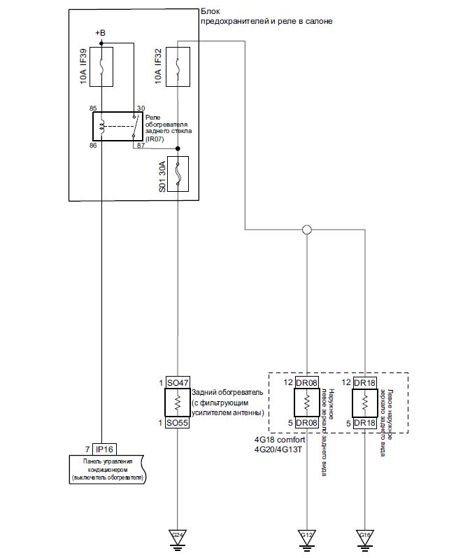

Здравствуйте, может кто подскажет раскладку по блоку предохранителей - не работает обогрев зеркал. Кнопка просто не включает этот режим и индикация соответственно не загорается.

Makemake писал(а): 17 апр 2021, 21:03 раскладку по блоку предохранителей
Посмотрите блок предохранителей в салоне. Там есть предохранитель отвечающий за обогрев зеркала заднего вида:
IF32 Предохранитель обогревателя зеркал заднего вида 10А -
По ссылке ниже информация по всем предохранителям Emgrand X7 NL4:
Маркировка и расположение всех предохранителей Geely Emgrand X7 NL-4 2018-

Makemake писал(а): 17 апр 2021, 21:03 не работает обогрев зеркал. Кнопка просто не включает этот режим и индикация соответственно не загораетс
Обогрев зеркал и заднего стекла одна кнопка. Если не нет индикации значит не работает и обогрев заднего стекла. Проверьте предохранитель IF39 10A. И щёлкает или нет реле IR07. Сссылка на картинку выше. Для понимания схема.

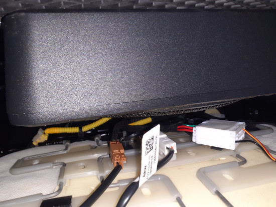

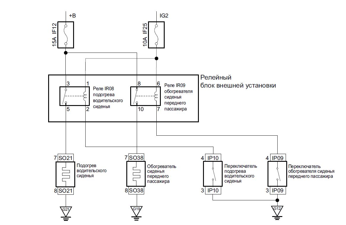

Добрый вечер, а есть схема на подогрев сидений, не работает подогрев водительского сидения, индикация горит, реле щёлкает, менял местами реле с пассажирского сидения эффекта ноль и какие провода идут на обогрев в само сидение там три или четыре жгута проводов?

Demon611 писал(а): 19 апр 2021, 22:31 Добрый вечер, а есть схема на подогрев сидений, не работает подогрев водительского сидения, индикация горит, реле щёлкает, менял местами реле с пассажирского сидения эффекта ноль и какие провода идут на обогрев в само сидение там три или четыре жгута проводов?
Тут на форуме есть библиотека . там выложена книга по ремонту нашей машины. почти 3500 страниц. Есть почти всё.
судя по всему это самый большой разъём.

Если с контакта номер 5 реле уходит + то скорее всего сгорела спираль в самом сидении.
