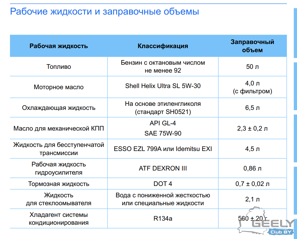

| Рабочая жидкость | Классификация | Заправочный объем |
| Топливо | Бензин с октановым числом не менее 92 | 50 л |
| Моторное масло | Shell Helix Ultra SL 5W-30 | 4,0 л (с фильтром) |
| Охлаждающая жидкость | На основе этиленгликоля (стандарт SH0521) | 6,5 л |
| Масло для механической КПП | API GL-4 SAE 75W-90 | 2,3 ± 0,2 л |
| Жидкость для бесступенчатой трансмиссии | ESSO EZL 799A или Idemitsu EXI | 4,5 л |
| Рабочая жидкость гидроусилителя | ATF DEXRON III | 0,86 л |
| Тормозная жидкость | DOT4 | 0,7 ± 0,02 л |
| Жидкость для стеклоомывателя | Вода с пониженной жесткостью или специальные жидкости | 2,1 л |
| Хладагент системы кондиционирования | R134a | 560 ± 20 г |
Рабочие жидкости и заправочные объемы Geely Emgrand 7 FE-3 (моторное масло, масла КПП, тормозная жидкость, ГУР)
Рекомендуемые производителем рабочие жидкости и заправочные объемы Geely Emgrand 7 FE-3JC 2018-:
* информация взята из Руководство по эксплуатации Geely Emgrand 7 FE-3JC, носит рекомендательный характер
