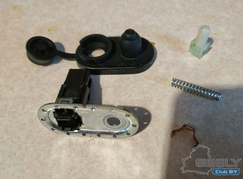

Периодически не срабатывают концевики дверей Geely Emgrand X7 NL-4.
К дилеру ездил, типо почистили смазали езжай все хорошо. Спустя время опять перестают работать. Кто сталкивался с такой проблемой?
Концевик двери Geely Emgrand X7 NL-4 (в разобранном виде)

Не думаю, концевики находятся не в дверях, а на кузове!

dim_kr писал(а): 18 янв 2021, 14:23 Не думаю, концевики находятся не в дверях, а на кузове!
ну двери могут не плотно примыкать или не под тем углом и бла бла... это просто предположение.

dangoat писал(а): 19 янв 2021, 10:55 задние сказали заменят как появятся.
дурят мозг я их снимал они все одинаковые
