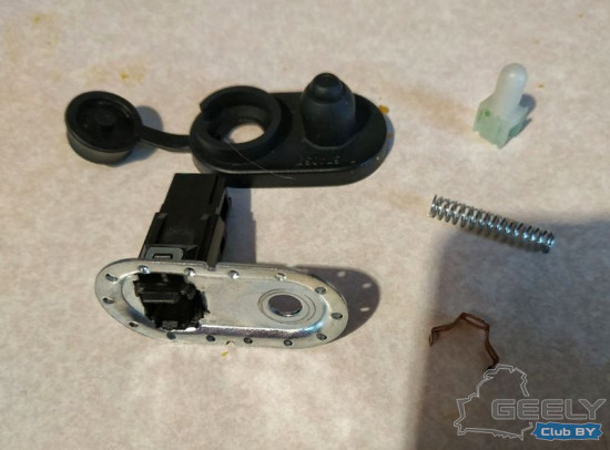

Периодически не срабатывают концевики дверей Geely Emgrand X7 NL-4.
К дилеру ездил, типо почистили смазали езжай все хорошо. Спустя время опять перестают работать. Кто сталкивался с такой проблемой?
- Концевик двери Geely Emgrand X7 NL-4 (в разобранном виде)

Не думаю, концевики находятся не в дверях, а на кузове!

dim_kr, я звонил заезжал, сказали стандартная беда, поменяем, правда сказали задних нет в наличии на заводе, задние сказали заменят как появятся.

дурят мозг я их снимал они все одинаковые

Такая проблемма началась когда морозы пошли! Думаю что пройдут морозы пройдёт и проблемма.
Добавлено: 19 янв 2021, 16:45
kamen
маловероятно что из-за морозов, там то клинить нечему и если пальцем понажимать ход у них нормальный, теоретически возможно что внутри образовался конденсат и он замерз, ну тогда такое должно каждую зиму происходить...
