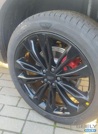

Варианты оригинальных колесных дисков (литья) Geely Tugella FY11
20" диск Geely Tugella FY11
19" диск Geely Tugella FY11
Делитесь своими вариантами подбора литья на Джили Тугелла

Подскажите какие диски, литье или ковки установлены?
