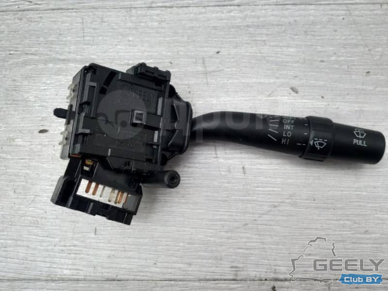

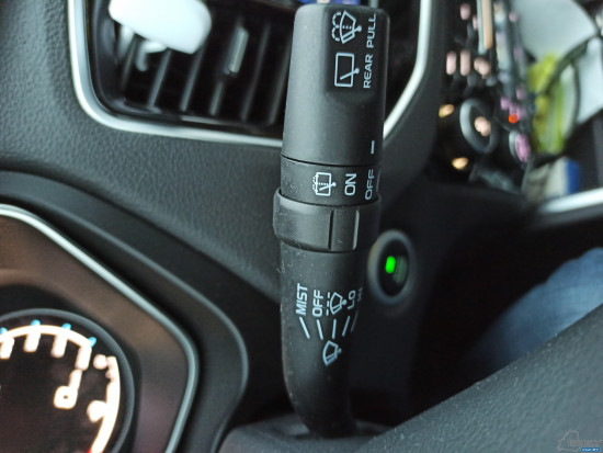

Вот сфоткал свою ручку. Похожи. Колесико фиксировано и не крутиться.

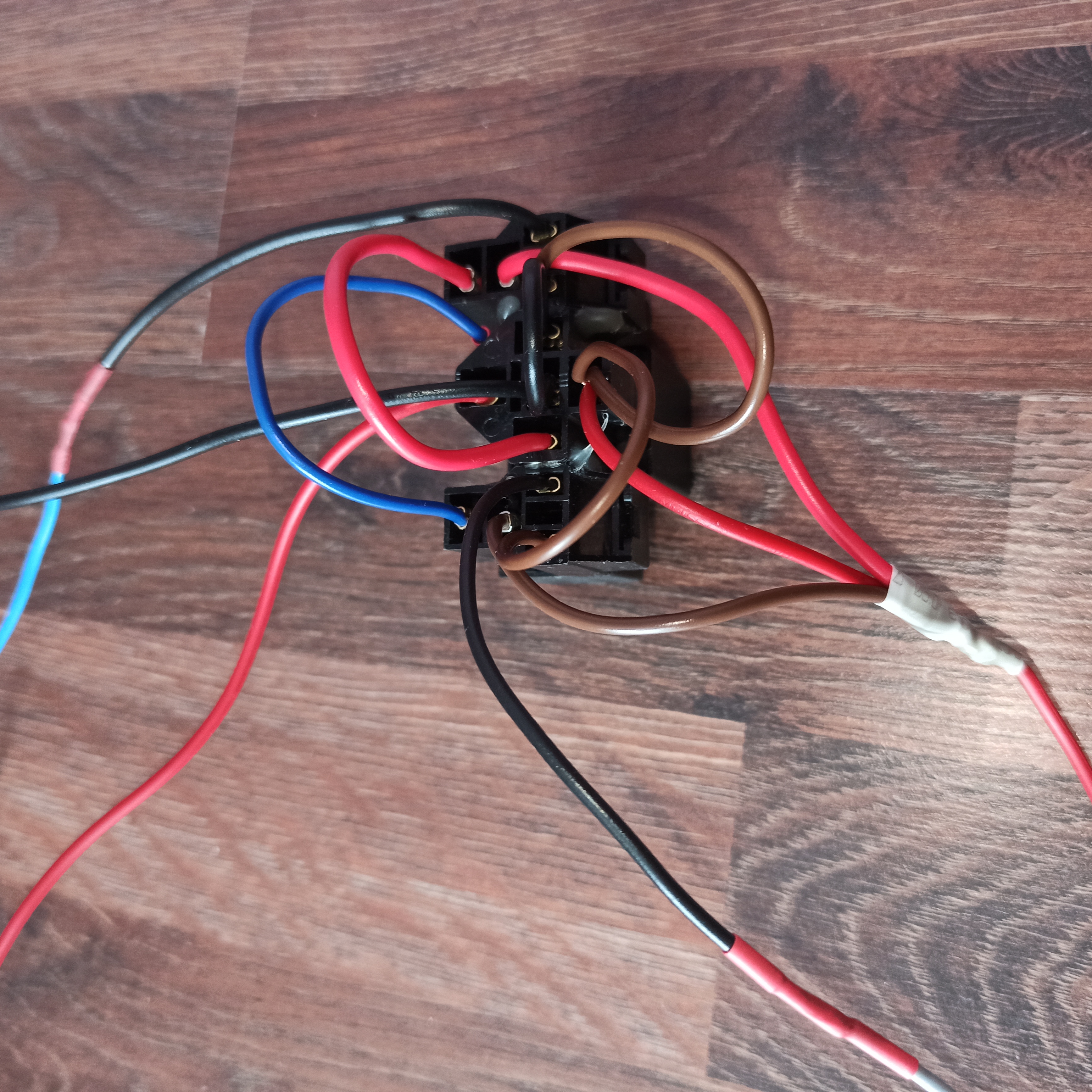

От ЕС 7 тоже не подойдёт. Там не то что схема, там даже принцип управления не имеет ничего общего с Х7. Хотя разъём имеет тот же размер.
Наш переключатель от снятой с производства модели Geely MK. Прежде чем выяснить логику работы и найти схему, купил несколько рычагов на разборках страны.(наших машин NL-4 не попалось на глаза.)

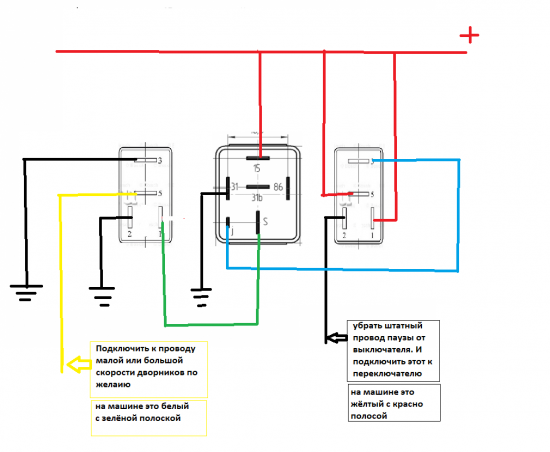

В соседней теме проблему заднего дворника решили. У меня будет не так изящно и красиво. По переднему жду детали для проверки работы. Пока схема стендирована с простым реле и оставлена пощёлкать на столе на сутки. Когда всё привезут, соберу всё на машине и испытаю на себе.
Основная проблема, с которой столкнулся как инвертировать сигнал на переключателе. Всё решил сделать из того, что есть в автомагазине. Итого вся схема получилась на трёх реле. От Калины/Приоры и слышны щелчки при работе. Хотя, когда это будет убрано подальше, то на ходу мешать не должно.

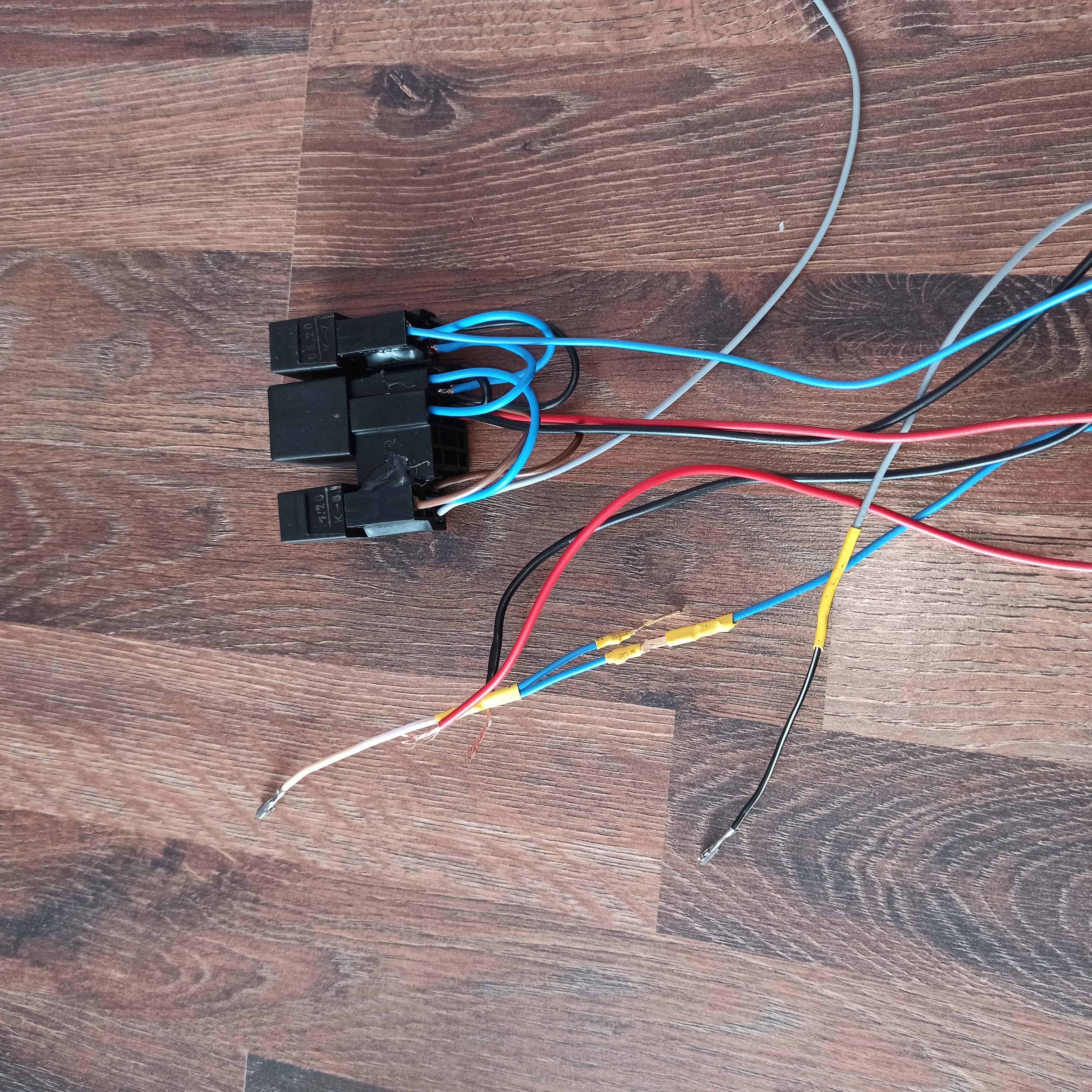

На столе всё отработало хорошо. Итого для переднего дворника получилось так
подключение 4 провода: плюс, минус, врезка в провод дворника и провод управления паузой. Стандартная пауза по умолчанию 4-5 секунд. При желании устанавливается от 1 до 45 секунд. Т.е на ходу если не устроило, то есть алгоритм изменения такой. Включили паузу и выключили или в положение Выкл. (предпочтительнее) дожидаемся визуального момента "когда надо включиться дворника" и снова включаем режим паузы. Реле этот диапазон запоминает. Изменить можно в любой момент при условии что размер будет 1-45 сек. Единственный косяк вижу только в наложении режима паузы на авторежим. Это когда в режиме паузы после включения омывателя три взмаха, пауза и ещё один взмах.
Задний дворник уже проверен на машине, но пока не поставлен.
Сразу после включения стандартная пауза 4-5 секунд. При включении омывателя дворник работает без перерыва и после отключения омывателя успевает сделать пару взмахов. Затем включается пауза. Размер паузы можно установить от 1 секунды до 45 секунд аналогичным способом как и на переднем дворнике.

Внедрил в машину, всё работает как описывал выше. На переднем регулируется пауза. На заднем регулируется и при включении омывателя. дворник включается в непрерывный режим и после отключения омывателя делает пару взмахов и потом работает на установленной паузе.
Диапазон регулировки и спереди и сзади от одной до 45 секунд. Красиво рисовать схему не умею. Если есть желающие могу поделиться наработками для прорисовки схемы для публичного пользования.
Для установки заднего дворника нужны прямые руки. Для установки переднего желательно навыки автоэлектрика.
P.S. схема сделана на реле и кого раздражает щёлкание штатного реле паузы лучше не заморачиваться.

В общем не как говорят не бейте музыканта он играет как умеет. Нарисовал как смог схему того, что я поставил себе на машину на передние дворники..

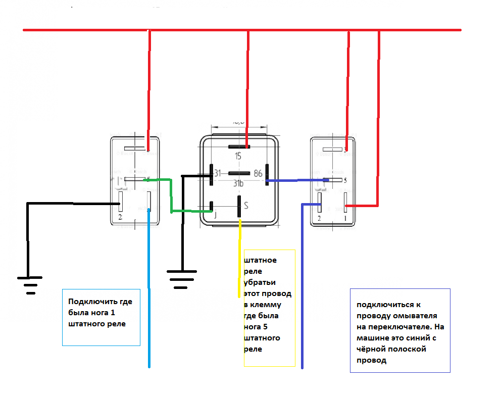

Собственно пауза заднего дворника.. Правую релюху можно не подключать если не нужен режим постоянной работы во время работы омывателя.
На первых фото что выкладывал были мелкие косяки которых уже нет на схеме.

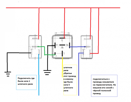

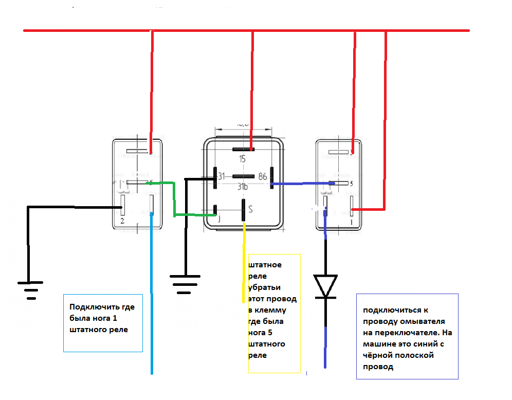

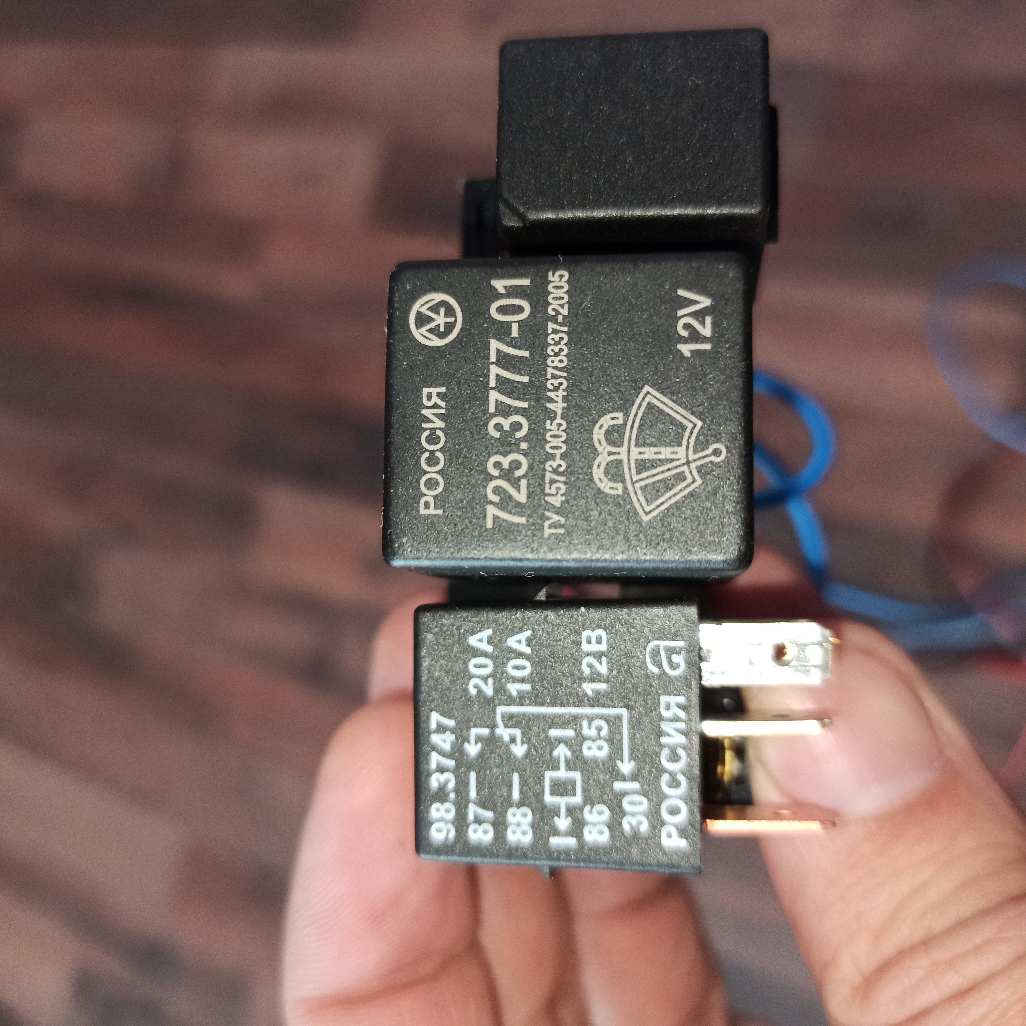

Немного модернизировал схему передних дворников. Чтобы было тихо поставил твердотельное реле от Энергомаша 405.3787-04 https://12v.ru/product/tverdotelnye_rel ... 5_3787_04/ теперь нет щёлкания. По крайней мере на ходу теперь ничего не слышно.Alexis53 писал(а): 08 мар 2021, 17:26 схема сделана на реле и кого раздражает щёлкание штатного реле паузы лучше не заморачиваться.
Можно вместо реле 723.377* поставить 723.3777-05 с датчиком дождя с сохранением возможности регулировки паузы. Распиновка совпадает. Вытащил из разъёма одно, вставил второе и приклеил датчик на стекло. В инете роликов по установке на ВАЗ навалом. Но это так к сведению тем кому захочется запариться.
По передним всё устраивает и вояков не обнаружено.
По заднему дворнику обнаружен косячок. При пуске двигателя дворник делает один взмах. Причину нашёл. Детальку копеечную заказал. Исправлю, поюзаю и отпишусь. В остальном режим работы устраивает.

Косяк устранён. всё работает как задумывалось И даже обкатано.

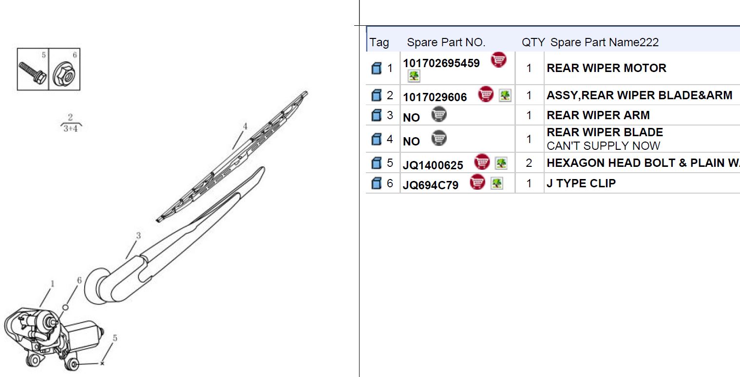

Добрый день! Подскажите, может кто знает марку (модель) двигателя заднего стеклоочистителя.
IGREK

Это надо? Поз.1oleggator писал(а): 04 авг 2021, 09:34 Добрый день! Подскажите, может кто знает марку (модель) двигателя заднего стеклоочистителя.
