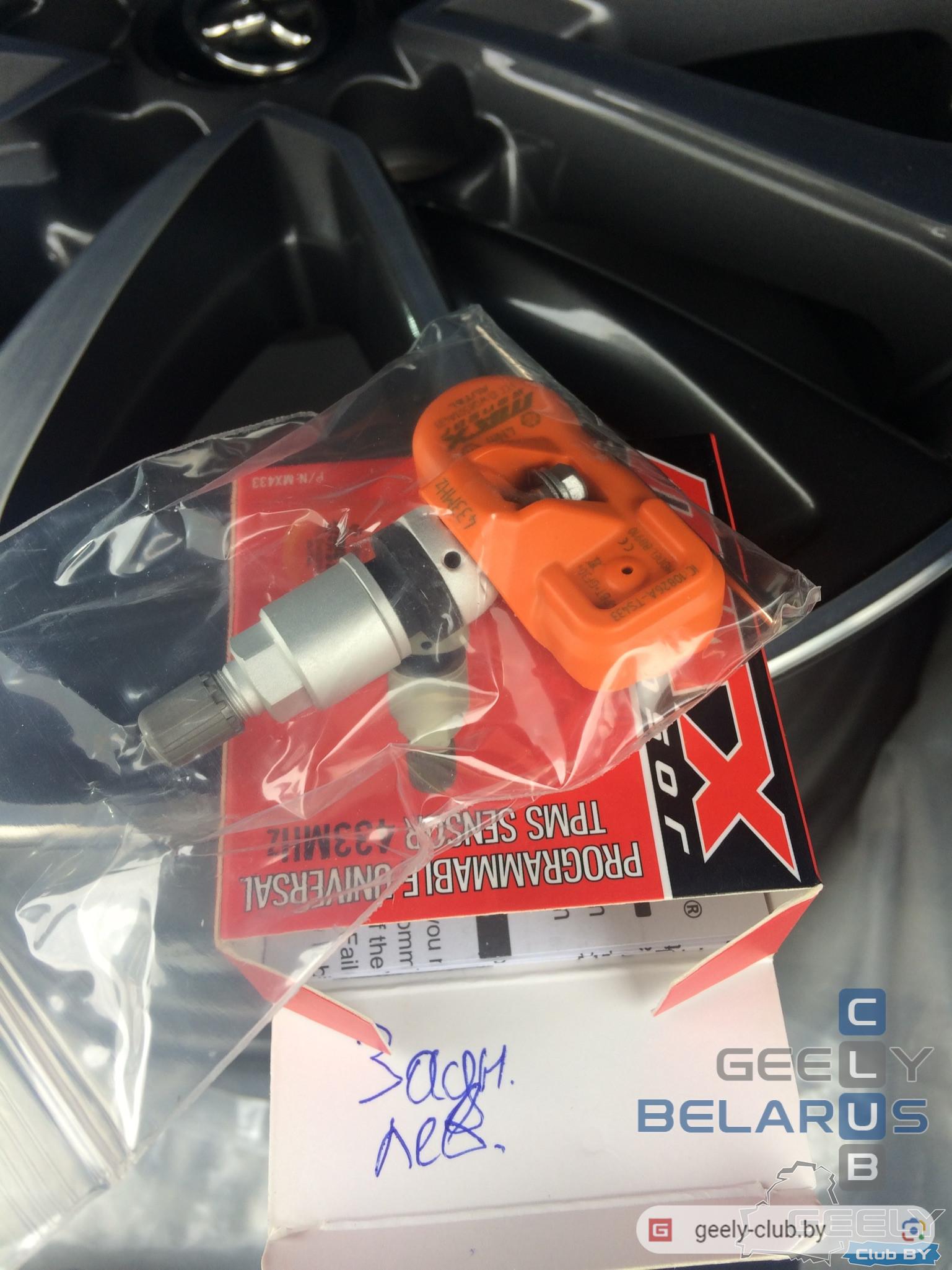

Штатные датчики давления шин можно клонировать для установки на второй комплект дисков.
На Кулрей (Geely Coolray SX11) подходят датчики Autel 433 Mhz.
Сама процедура клонирования занимает минут 10. Сначала считываются ID со штатных датчиков (диски снимать не надо, программатор просто подносится к ниппелю), затем ID прописываются в новые универсальные датчики.
В Минске датчики с прошивкой, с гарантией 2 года и с учетом -СКИДКИ% для Geely-Club By обошлись в 280 р (на момент написания поста это 108$).
