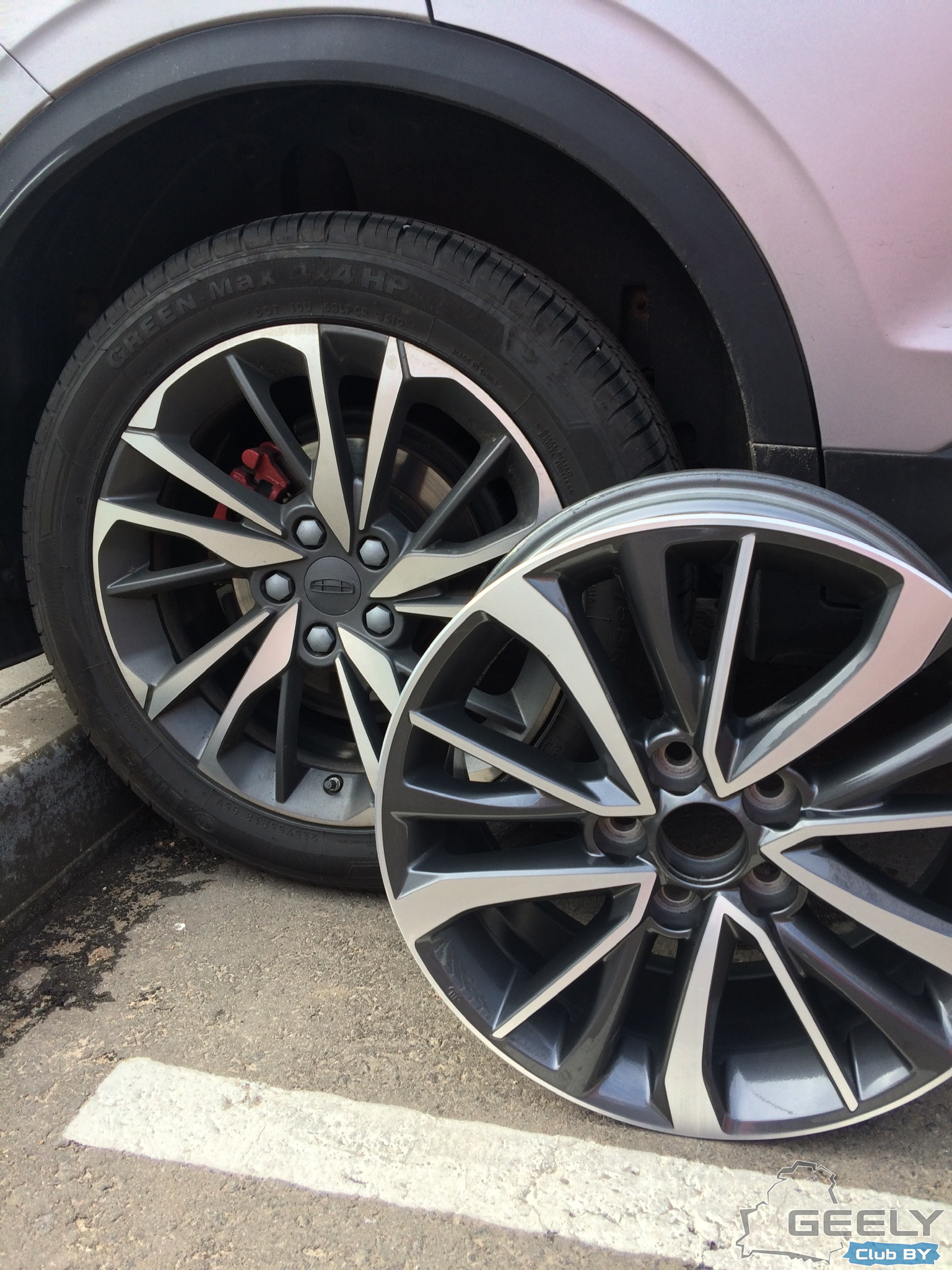

Оригинальные параметры R17 6.5J ET50 5x114.3 d54.1
Непонятно, почему в R18 ширина 7, а в R17 ширина 6,5. Для R17 вроде как 7J рекомендуемая даже.
Т.к ширина резины одинакова и оригинальных дисков не найти, а российское/китайское литьё не хочу, то взял от Тойоты R17 7J ET45 5x114.3 d60.1. Расстояние до суппорта как и в родных R18. "На глаз" разницы не заметил. Ничего не цепляет. Цвет как оригинальных, рисунок похож.

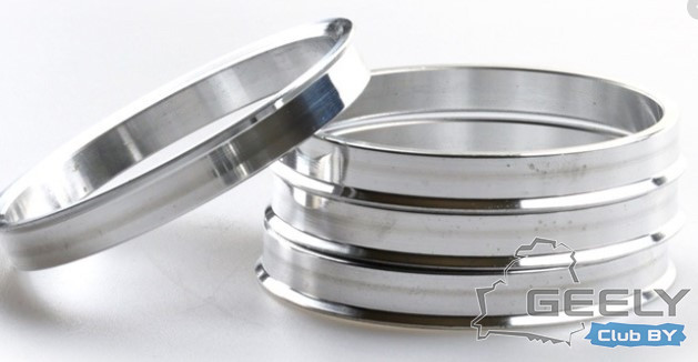

- переходное центровочное кольца 5 рублей - 1шт. пластиковое, 9 руб. - алюминиевое,

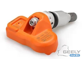

- датчики TPMS и клонирование информации с родных (около 300 руб. за 4шт),

Отпишись пожалуйста по датчикам, я пока что установил зимний комплект без датчиков, думаю на зиму отключить TPMS

вчера двумя адаптерами пытался к кульку подрубиться, лаунч и сканмастер-2Лёша писал(а): думаю на зиму отключить TPMS
Нет там нашего кулька. А к дилеру кататься отключать по 42 рубля не комильфо.
придется ехать покупать датчики
