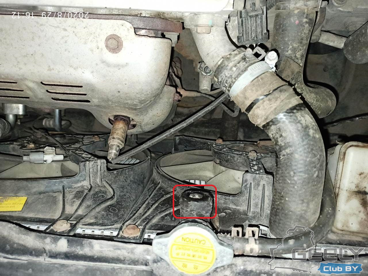

В верхней части радиатора Geely MK Cross, под крышкой радиатора охлаждения находится пластмассовая пробка, что за запчасть и если есть возможность артикул?
КРАТКО: обнаружил малюсенькую течь из под неё. Лужи нету, пленку антифриза замечаю на пальцах при касании. Пробовал замазать герметиком, не помогло, протекает.
что за деталь выделенная красным?
На фото проблемное место выделено красным квадратом.

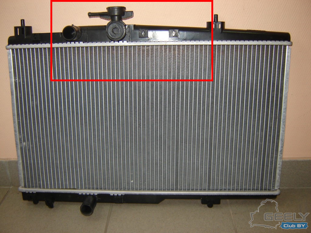

Пробка радиатора Geely MK Cross: как называется и какой артикул?

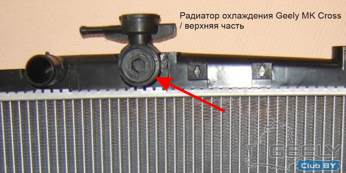

на фото - Радиатор охлаждения Geely MK Cross
Если речь идет об этой условной пробке под "внутренний шестигранник", то она как запасная часть не выделена производителем и отдельно не представлена.
Это единая часть радиатора охлаждения. Увы (
