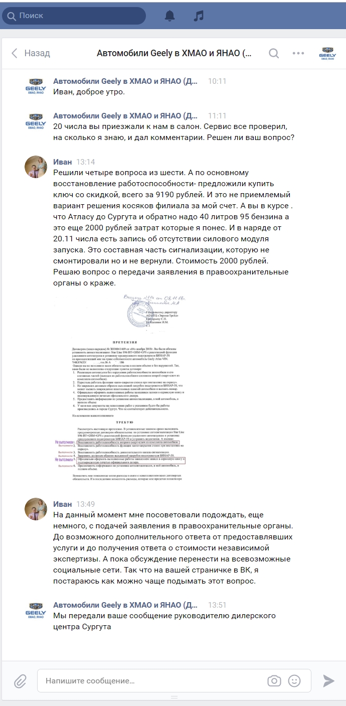

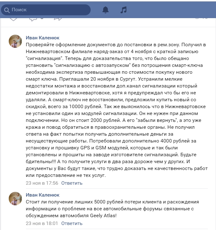

Ivan-34643
Сообщения: 52
Город: Мегион
Re: Автосигнализация StarLine A96 2CAN 2LIN GSM GPS на Atlas Comfort (Впечатления от установки)

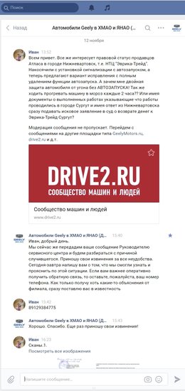

А мне "филиал Официального Дилера" обещались реализовать автозапуск "посредством прошивки, без потрошения запасного ключа". И почти не обманули! Распотрошили первый ключ который был с машиной. Бодяга тянется с 4 ноября. "Уговариваю" восстановить работоспособность второго ключа. Приходится чуток на форуме ВК стимулировать сговорчивость.
