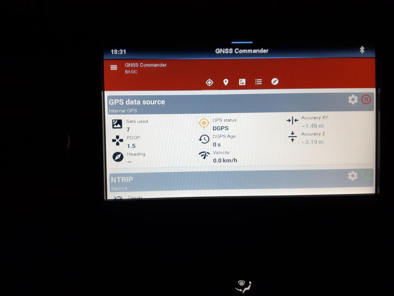

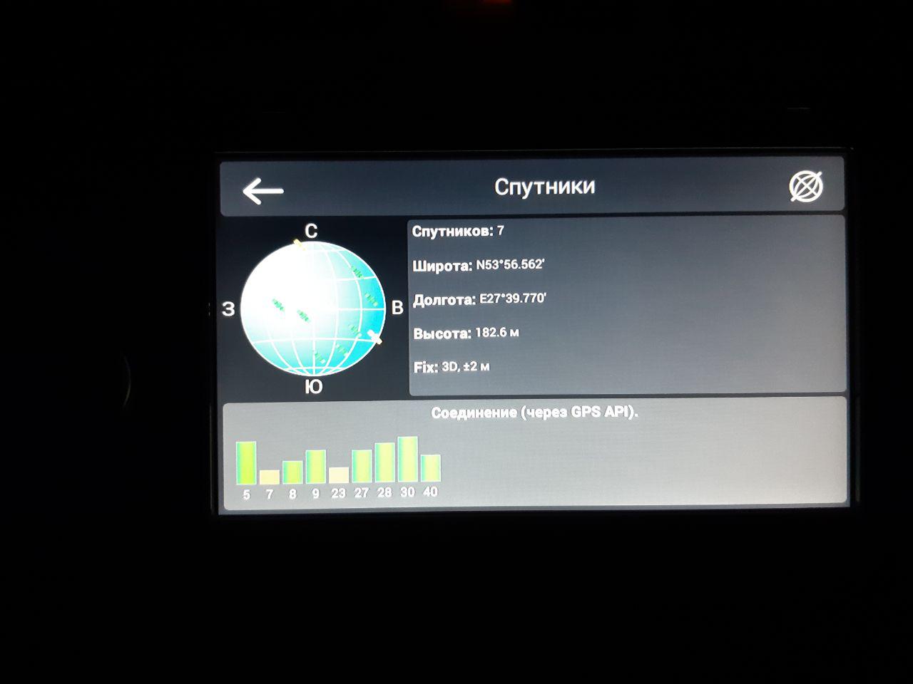

Вот и настал тот день, когда магнитола от Atlas Comfort получила функционал магнитолы от Atlas Luxury

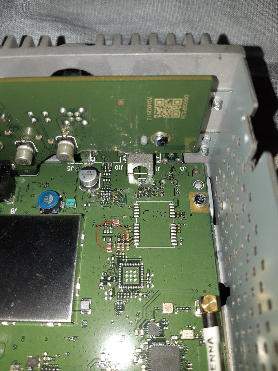

Сразу повторюсь, что для чудесного превращения нам необходимо разобрать сам блок управления магнитолой, впаять туда чип GPS, стабилизатор напряжения и разъем с антенной.
1. GPS - чип для нашей магнитолы MC-1612-2R
2. Разъем антенны на магнитолу Разъем
3. Пассивная антенна GPS антенна
4. Стабилизатор напряжения LP2980IM5-3.3/NOPB / 3.3В, 0.05А, SOT-23-5
5. Прямые руки Смотреть на прямые руки
Собрав воедино 1-5 пункты, приступаем.

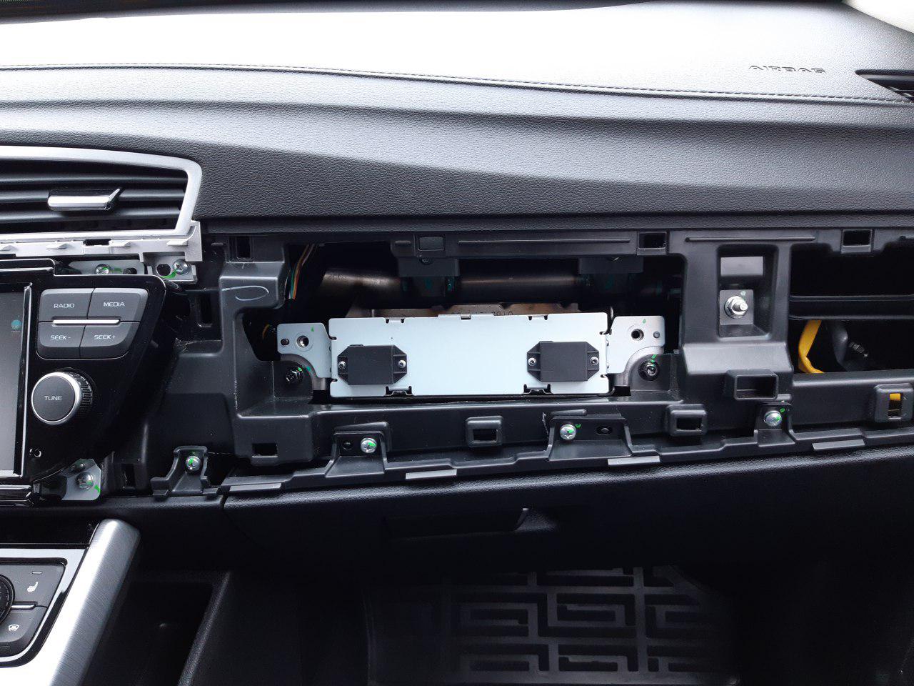

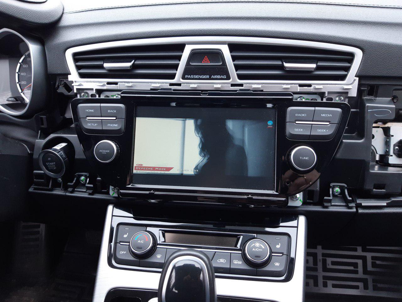

Снимаем пластик над бордачком
, откручиваем и извлекаем блок управления ГУ (магнитолой)

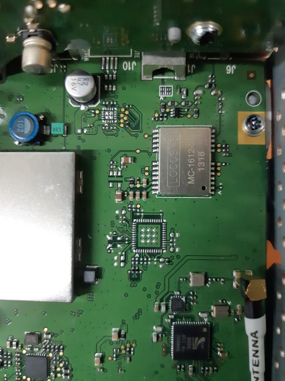

. Разбираем его и припаиваем пункту 1
, 2
, 4
. Собираем ГУ обратно, подключаем в новый разъем на плате нашу антенну 3, и радуемся жизни.
Таким образом, мы с Вами получаем полноценное ГУ, как на Люксовом Атласе.

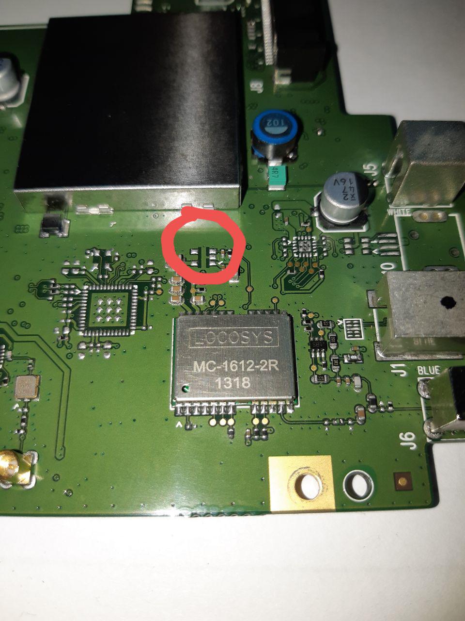

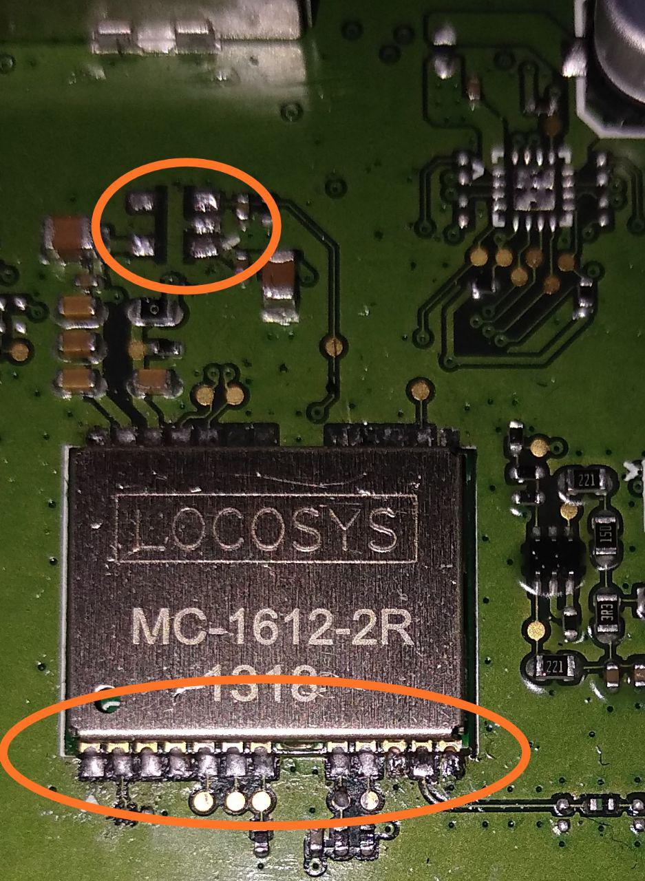

Паять СЮДА, смотреть скрины ниже

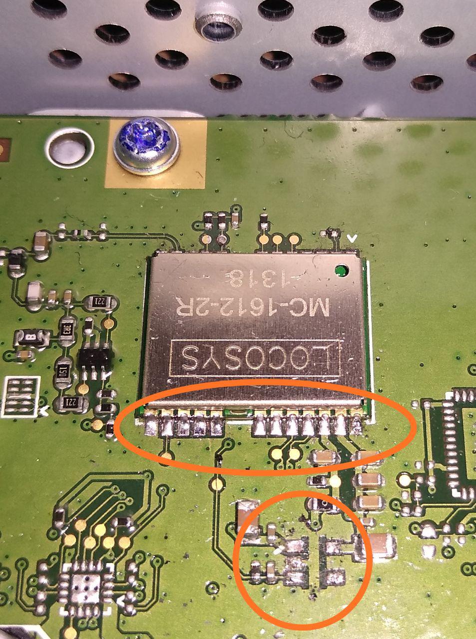

Ну а на закуску, смотрим, как делать нельзя. В результате рукожопства были уложаны пятаки для пайки, и сделана "коза". В итоге ГУ было мертвее мертвого. Но у умелых руках ГУ воосстановили и все сделали правильно.

rewsa писал(а): 22 ноя 2018, 22:54 хорошо , конечно, но не очень понятно. видно только куда припаивать модуль. а остальное? Да и панель как откручивать?
А так?

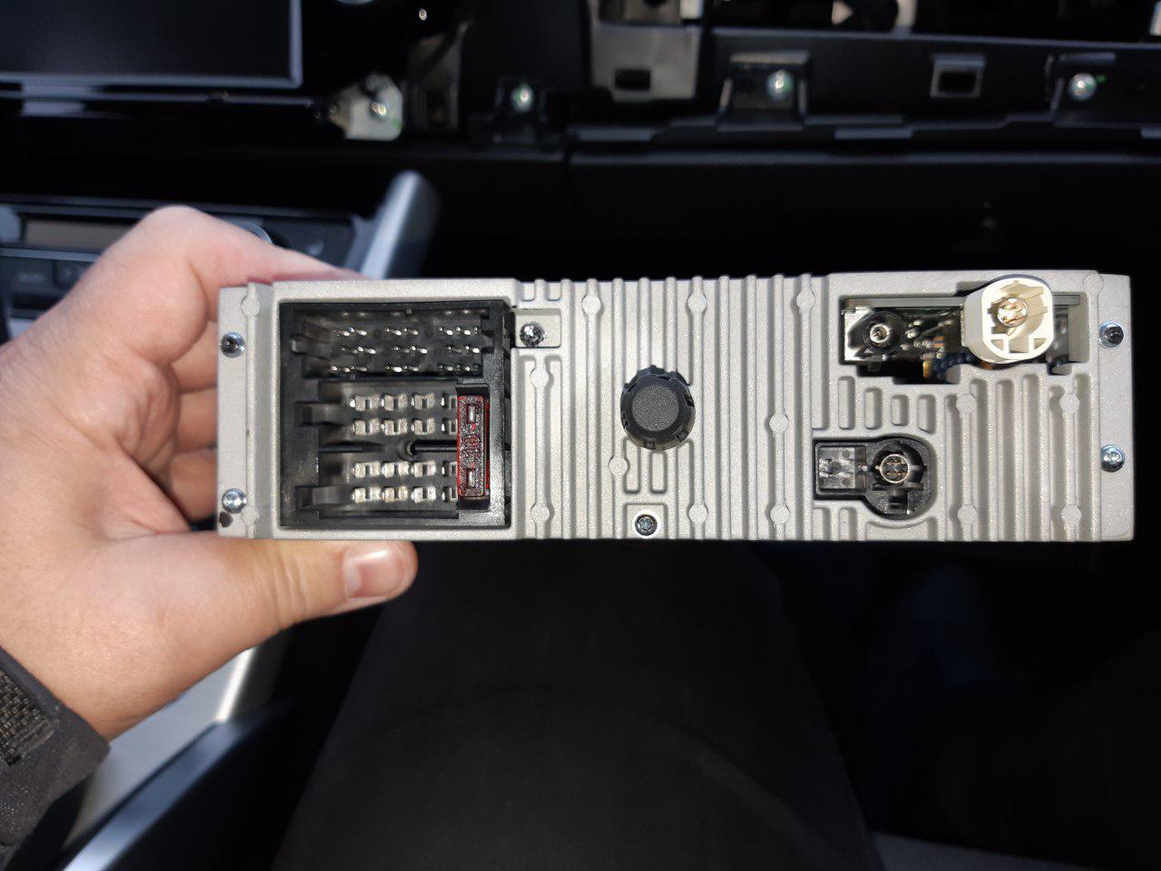

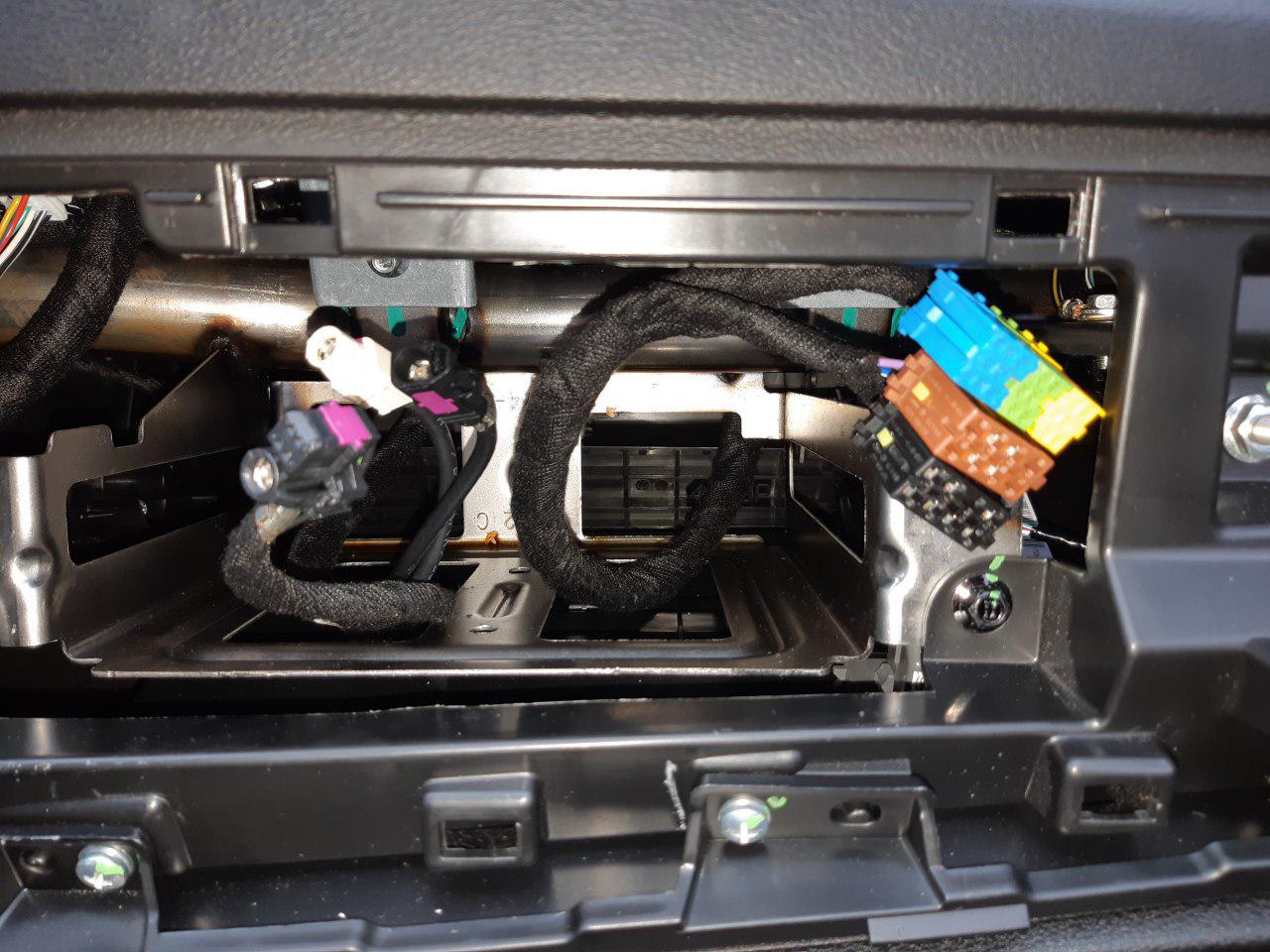

Леша, ты не прав немного. Антенна припаивается сзади магнитолы, на пустоту вмест разъема
Re: Модернизация ГУ Atlas Comfort в ГУ Atlas Luxury
maxVE писал(а): 23 ноя 2018, 08:09 Леша, ты не прав немного. Антенна припаивается сзади магнитолы, на пустоту вмест разъема
Все увидел.... спс. доходчиво
Если так, то ваще все как на стоке получается
Lelik писал(а): 23 ноя 2018, 08:19
Да, как на стоке, 1 в 1
rewsa писал(а): 23 ноя 2018, 20:23 1. модули gps по две штуки только продаются?
2. куда присоединять стабилизатор напряжения?
3. как открутить панель торпеды?
1-да
2- обведено красным
3-срава сбоку под крышкой 2 шурупа. подробнее есть в faq

а что тут информативного? фотки открученных деталей? Особенно первая фотка . на которой вообще все смазано. нужно указание ЧТО откручивать и ГДЕ.
Если не понятно как панель снять то в голову думаю лучше вообще не лезть)))
