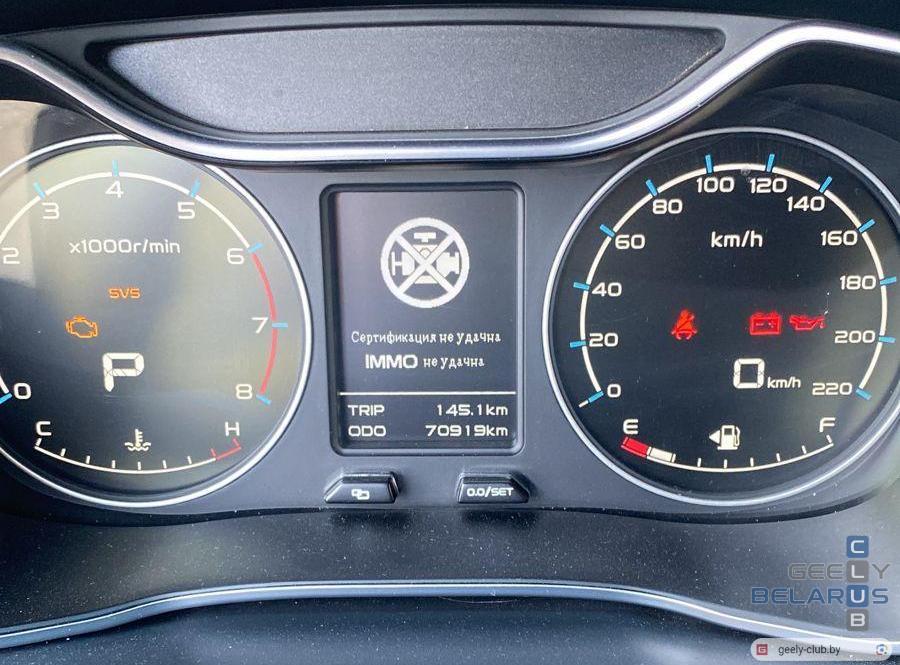

Редко, но все же (новая машина Geely Emgrand X7 NL4) выскакивает при заводке машины ошибка синхронизации IMMO, и рисунок - коробки, то ли еще чего в кружке перечеркнутый (к сожалению, уже какой раз не успеваю сфотографировать, т.к. относительно быстро пропадает).
Может кто сталкивался и решал проблему, поделитесь

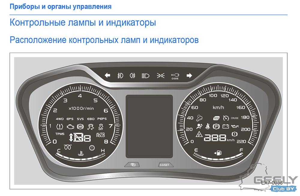

eks писал(а): к сожалению, уже какой раз не успеваю сфотографировать, т.к. относительно быстро пропадает
В руководстве по эксплуатации Geely Emgrand X7 NL-4 на страницах 26-31 есть перечень обозначений пиктограмм приборной панели
Контрольные лампы и индикаторы Geely Emgrand X7 2018-

К сожалению там такого нет, и появляется она на центральном дисплее

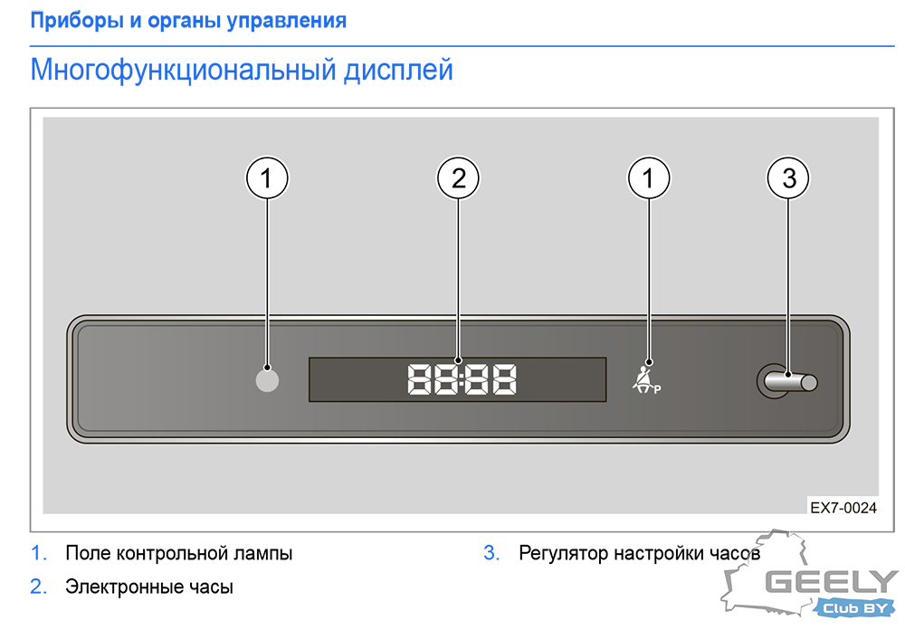

eks писал(а): появляется она на центральном дисплее
Многофункциональный дисплей
1. Поле контрольной лампы
2. Электронные часы
3. Регулятор настройки часов

Такая же ошибка, плюс ещё ESP горит. Geely Emgrand X7 стал колом

Решили как-то эту проблему ? Точно такая же ситуация вчера произошла

У меня решилась заменой жгута проводки, и перепайка второй, окислились провода и все, поменяли на новую косу по гарантии и все прошло.
