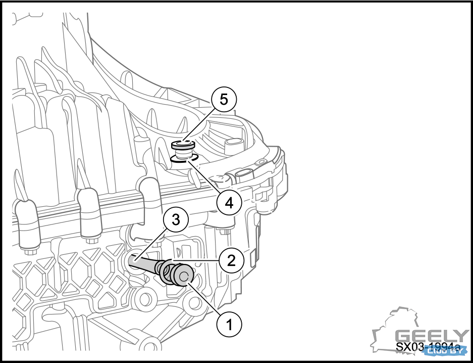

1 Поднимите автомобиль.
2 Снимите нижнюю защиту двигателя
3 Слейте трансмиссионное масло.
a. Снимите сливную пробку 1 и ограничительную трубку 3.
b. Смазочное масло будет вытекать из коробки передач непрерывной струей, после чего поток превратится в капли.
c. Снимите сливную пробку 5.
d. Масло продолжит вытекать из коробки передач непрерывной струей, после чего поток превратится в капли. Подождите в течение 15 минут, а затем залейте масло в коробку передач.
Замечания
Масло не следует использовать повторно.
Измерьте количество слитого масла, руководствуйтесь этим значением при заливке.
Заправка
1 Залейте трансмиссионное масло.
a. Установите сливную пробку 5.
Момент затяжки: 40 Н·м (метрическая система)
Замечания
Замените прокладку на сливной пробке 4.
b. Установите ограничительную трубку 3.
Момент затяжки: 6 Н·м(метрическая система)
c. Залейте в коробку передач трансмиссионное масло в количестве, равном слитому.
d. При завершении заливки дождитесь, когда масло начнет переливаться через сливную пробку
e. Установите сливную пробку 1.
Момент затяжки: 40 Н·м(метрическая система)
Замечания
Замените прокладку на сливной пробке 2.
2 Установите нижнюю защиту двигателя.
3 Опустите автомобиль.
