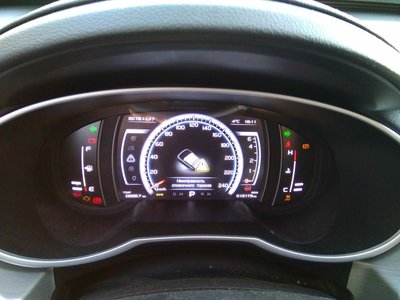

Подхожу уже в n-й раз (до этого покатался много) к машине, а она и не открывается. Как бы ни с того, ни с сего: ни с датчика на ручках двери, ни пультом. Что-то не то, думаю. Пробую второй брелок: то же самое. Достал физический ключ, открываю - начинает орать (громко "бибикать"). При этом зажигание включается, но машина не заводится. Очевидно, не видит иммобилайзер. На дисплее картинка - якобы неисправен ручник:
Проверил кнопку ручника при включенном зажигании - и затягивает, и отпускает.

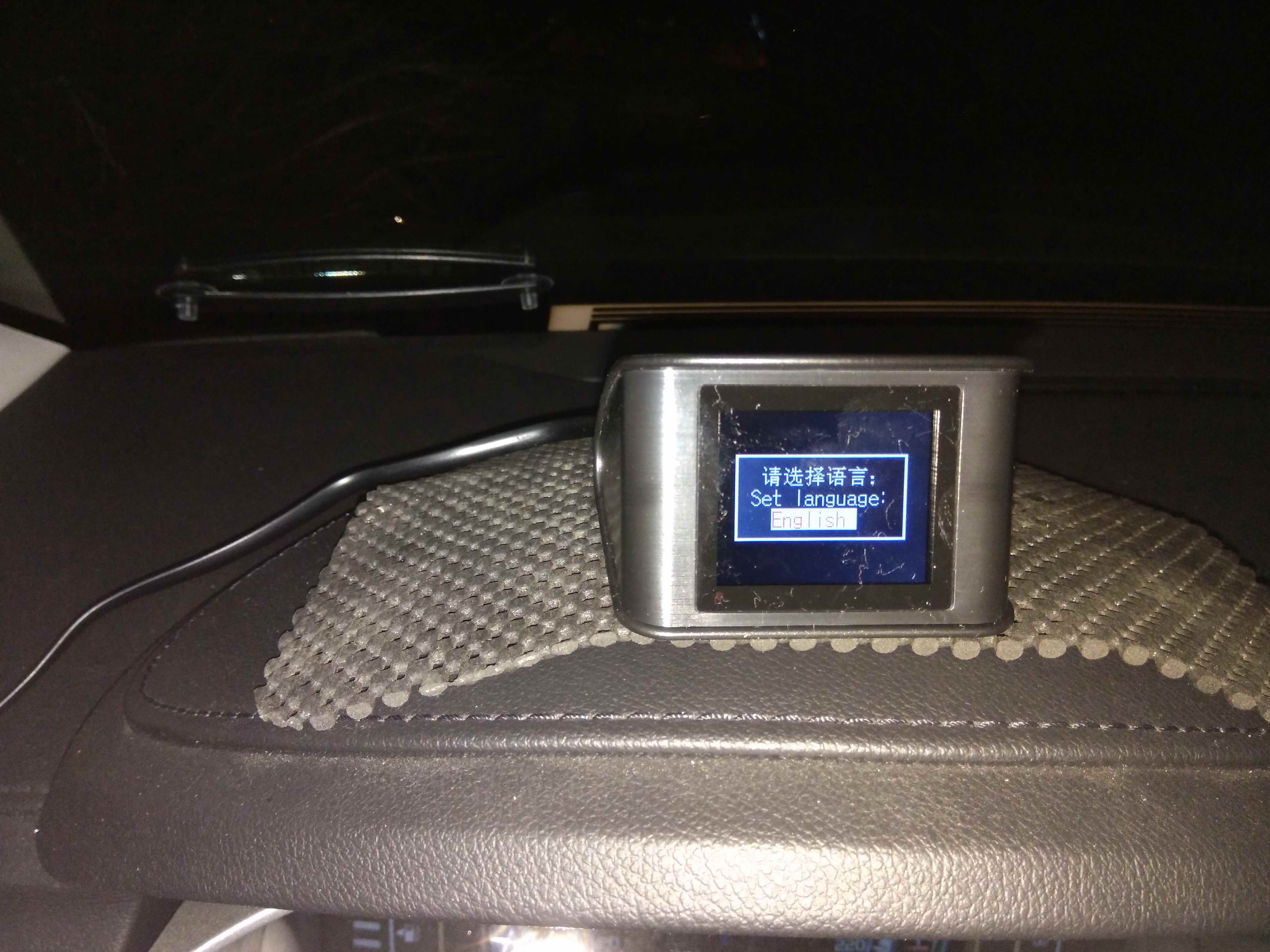

Вспомнил, что после того, как приехал непосредственно перед выходом решил спрятать проводочки от внешнего мини-компьютера OBD2 (езжу с ним уже 2 недели), такого:

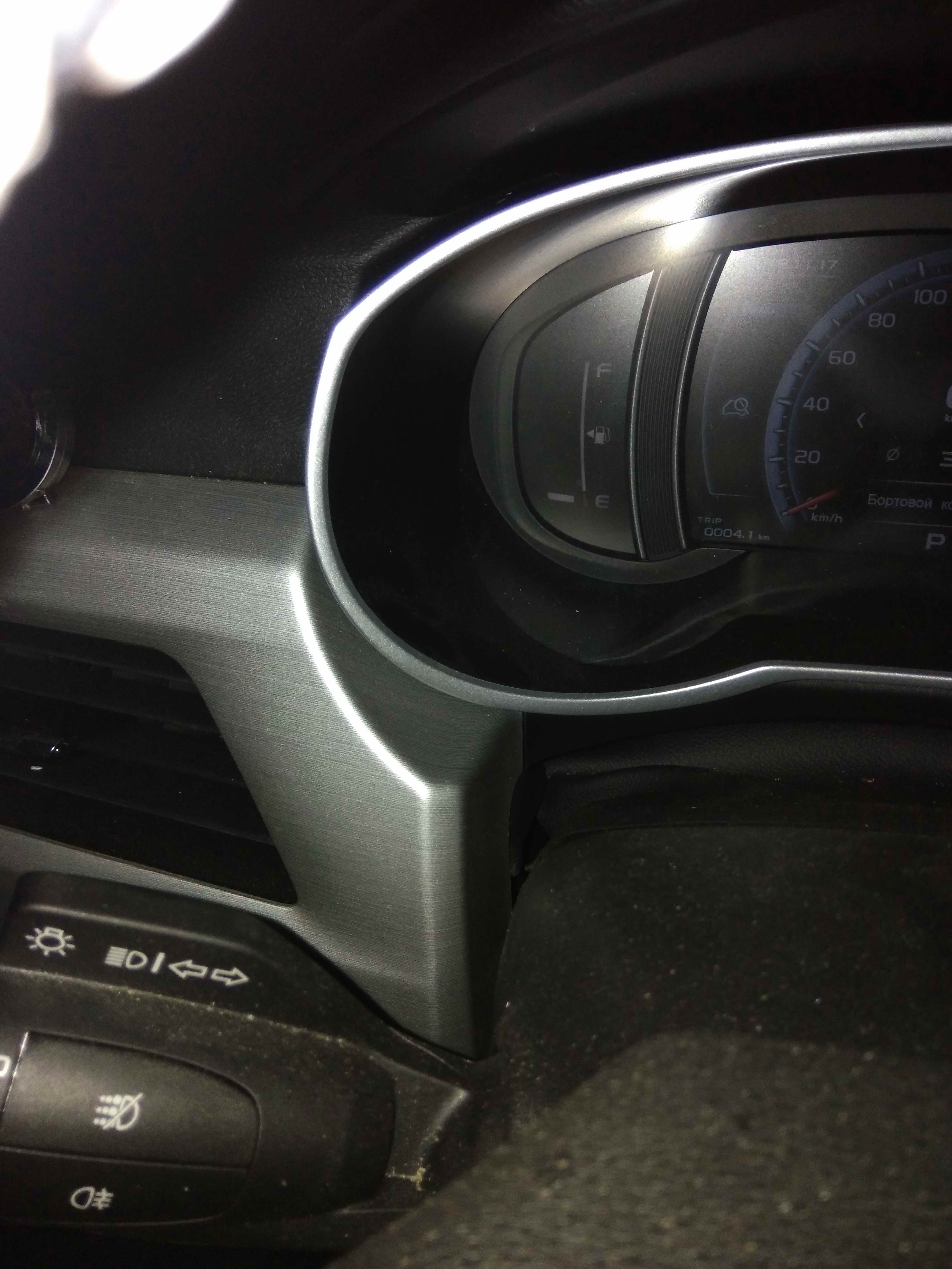

и самым удачным местом мне показалась щель между приборкой и рулем:
так уж кабель в нее отлично спрятался, компик стал справа от панельки, ничего не торчало и вообще случился казалось бы чуть ли не полный феншуй. Ага, как бы не так! ;)
Чтобы перестало бибикать, снял минусовую клемму (ключ на 10 в помощь).
Подумалось: неужели что-то зацепил я этим кабелем, пока его запихивал?
Потрогал наощупь - действительно шлейф какой-то идет между рулевой колонкой и "подпанельным" пространством слева.

Как убедиться, что этот шлейф надежно сидит? К дилеру обращаться - много времени пропадет (к тому же, электрик у моего дилера только по будням).
Думал, снять - посмотреть, но как разбирать – пока непонятно: надо под рулем и слева снять, может кто подскажет последовательность?
Или же – пока холодно - не заморачиваться пока, что скажете?.. 😊

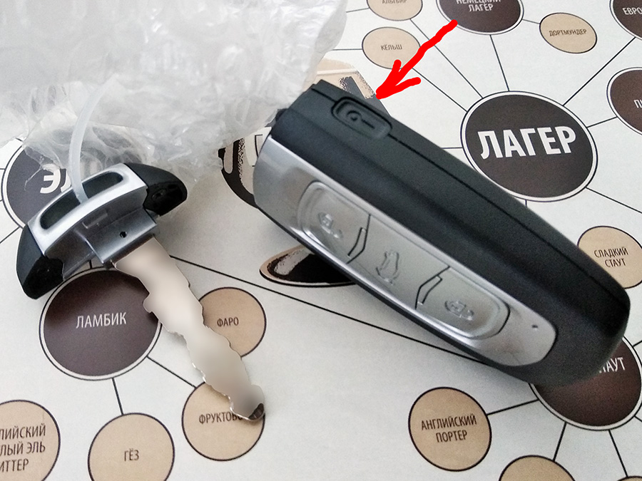

У меня глупый вопрос, что за физический ключ? Мне дали два брелка и все....
Аккуратнее с электрикой :)
Юрий писал(а): 18 ноя 2018, 09:23 У меня глупый вопрос, что за физический ключ? Мне дали два брелка и все....
Ну, можно предположить, что:
1) вам ничего не рассказал менеджер;
2) не читали Руководство по эксплуатации Geely Atlas 2018 NL-3;
3) не обращали внимание на все кнопочки на брелоке-ключе.
На боковой стороне ключа есть кнопочка (см. рисунок).
Попробуйте ее использовать.
Комбинированный ключ Geely Atlas (электронный и физический)

Сейчас такая же хрень, открывается с физического ключа и орет сигналка и пишет ошибка ручника. До этого высадился акум, открыл нажимаю кнопку нуль реакции на табло, провода и завел. Сканер подключил в обд посмотреть какая напруга зарядки, ладно, сейчас подхожу к машине, не открывая думаю с тел подключусь к сканеру посмотрю напряжение акб (ну там лампочки чтоб не не загорелись напруга не понизилась) и началась чунга-чанга. Уже утром клемы сниму, и отпишусь. Может во сне обращение к обд активирует сигналку?)))

Писал свою стори выше, а как твой комп обд работает, т.е. может ты как я когда машина ушла в сон что-то пробывал на компе посмотреть, и типо из-за этого активировалась сигналка. Где-то нашел что такие чунга-чанга были из-за подгулявшего АКБ, у тебя с ним всё в норме?

снял клему на 10 мин, завоняла но с кнопки выключил и всё ОК, сомневаюсь что из-за ОБД
Vzriv
Авто: Geely Atlas 2.0 2WD
Re: Аккуратнее с электрикой :)
Непрочитанное сообщение Vzriv »
Проделал тест, утром подошёл к машине, не открывая попробывал с тел по блютуз подключится к обд, потом потянул за ручку двери и машина открылась. Т.е. это точно не из-за обд!!!)))
