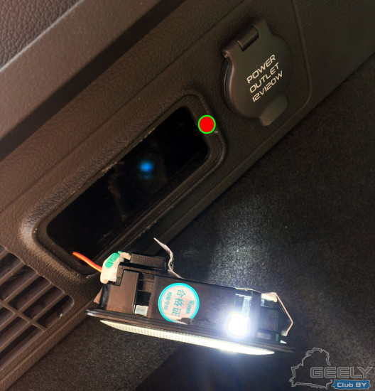

[РУКОВОДСТВО]: Как самостоятельно заменить лампочку подсветки багажника Geely Coolray SX11

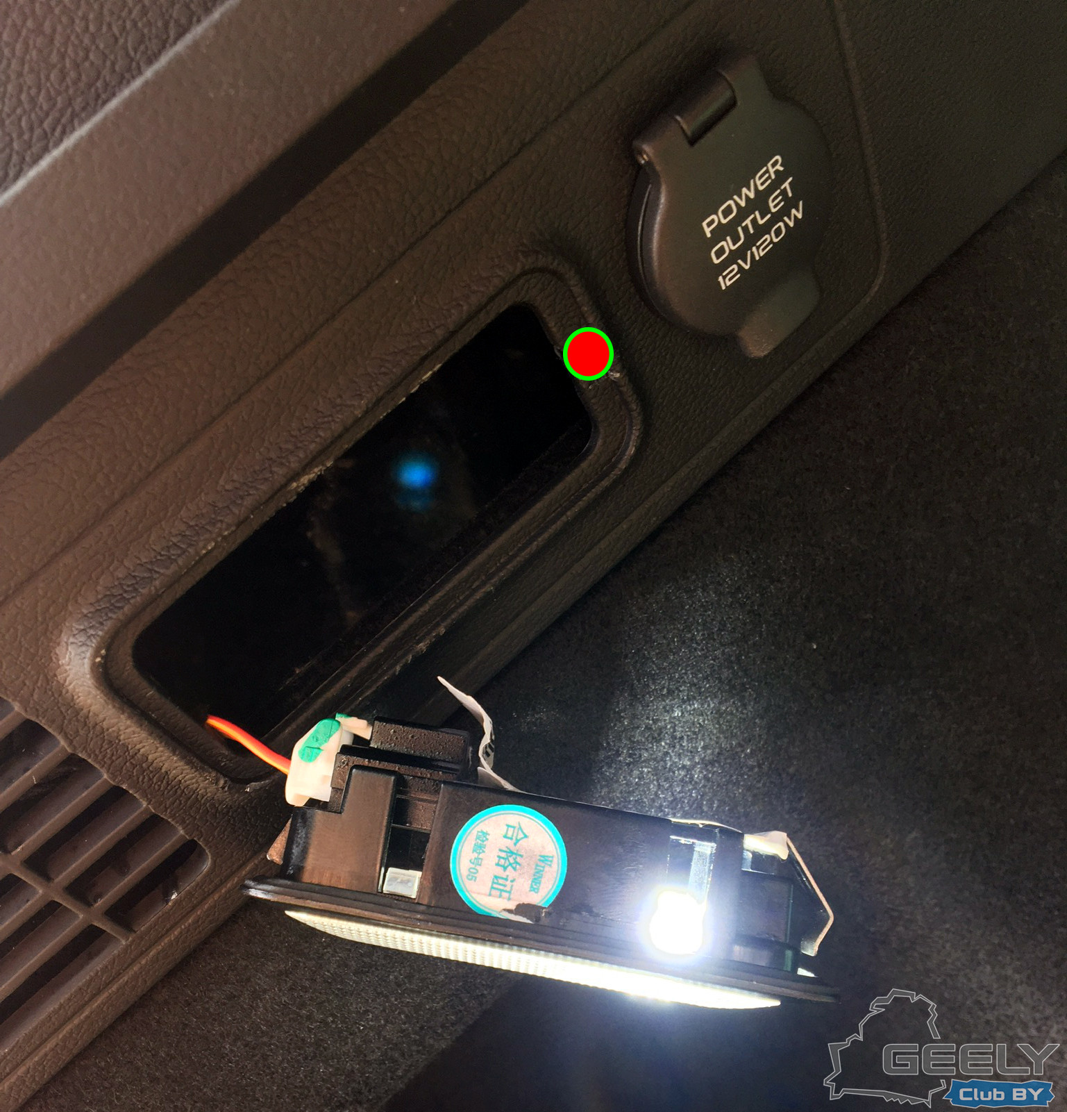

1. Поддеть плафон подсветки плоской отверткой со стороны розетки (красная точка на рисунке)
2. Отсоединить разъем питания

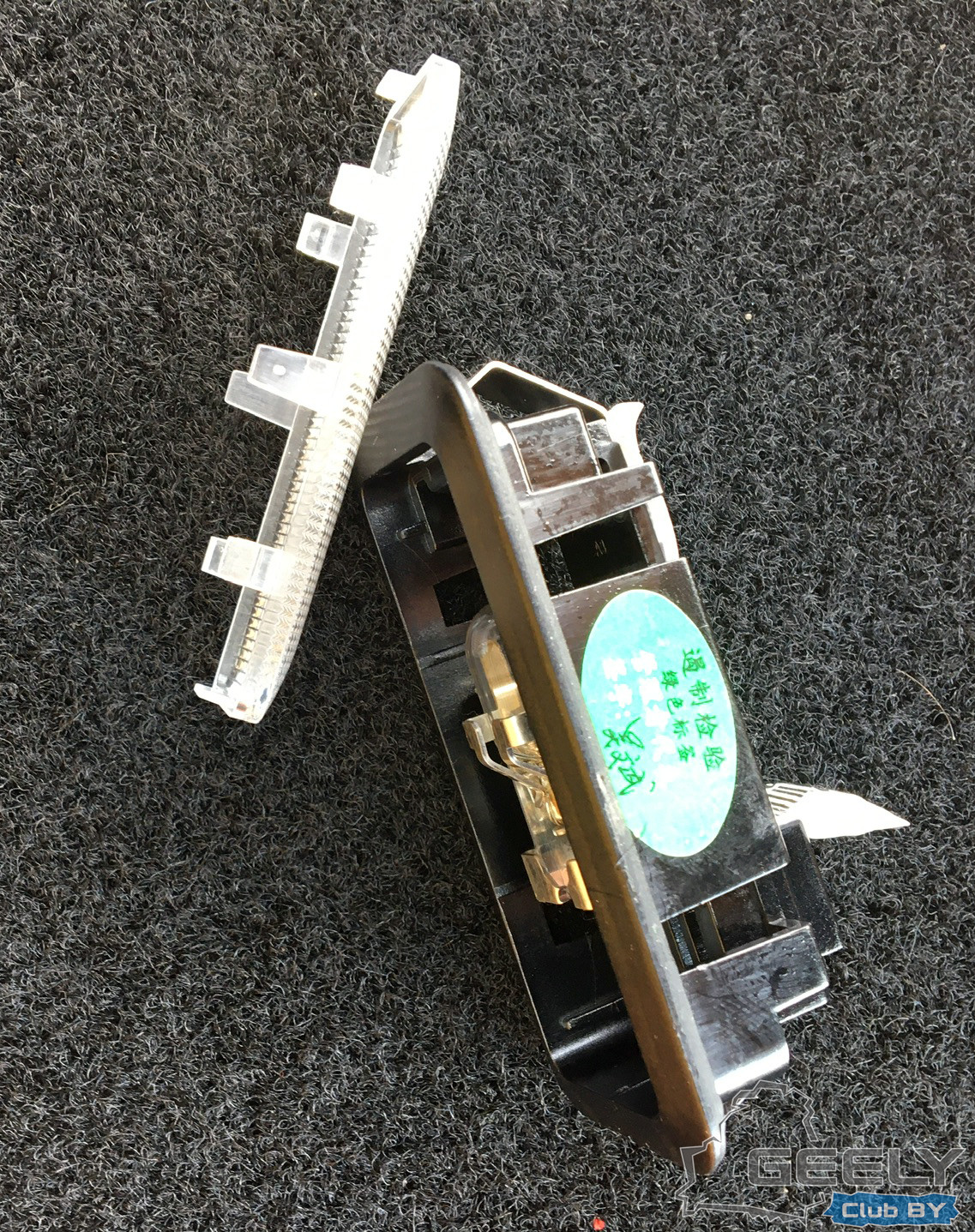

3. Снять пластиковый рассеиватель
4. Заменить лампу W5W
5. Собрать в обратной последовательности
