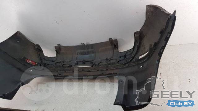

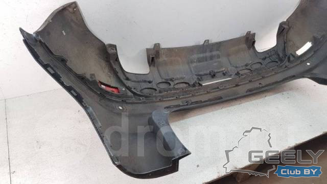

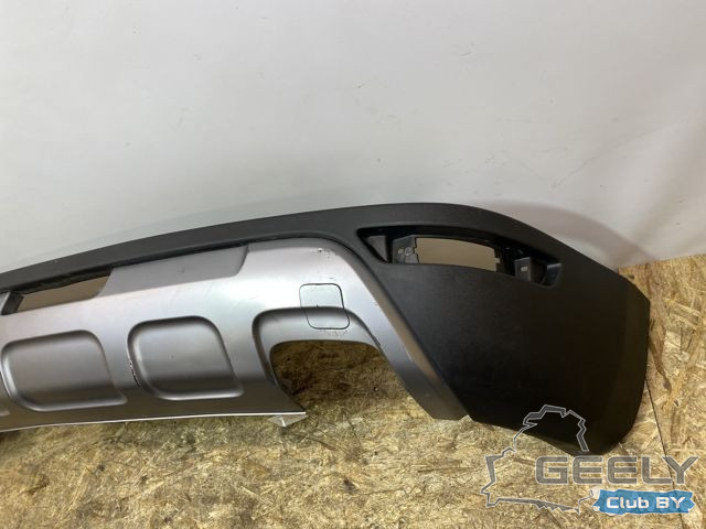

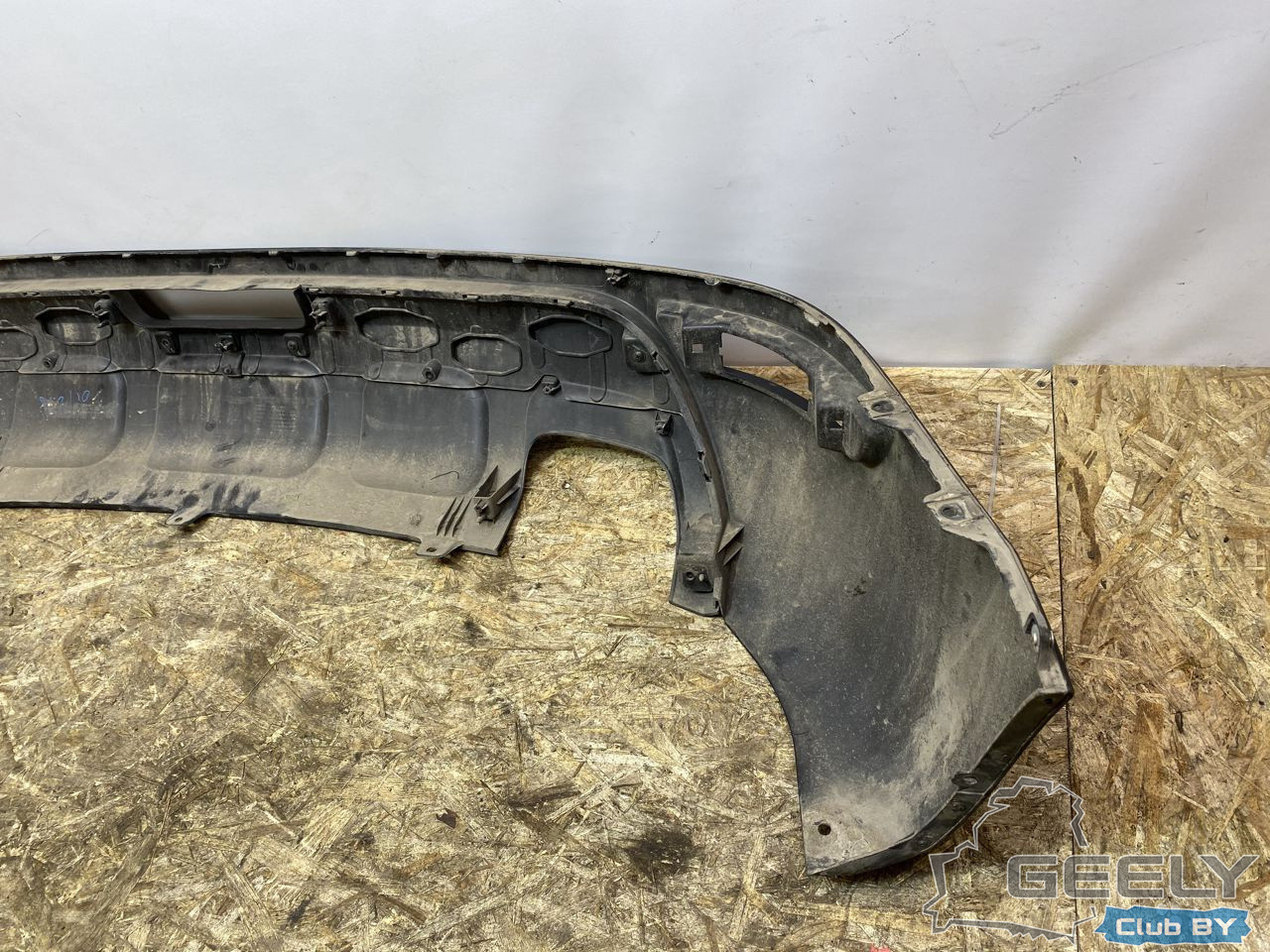

В помощь несколько фото с различных ракурсов элементов заднего бампера Geely Atlas:
