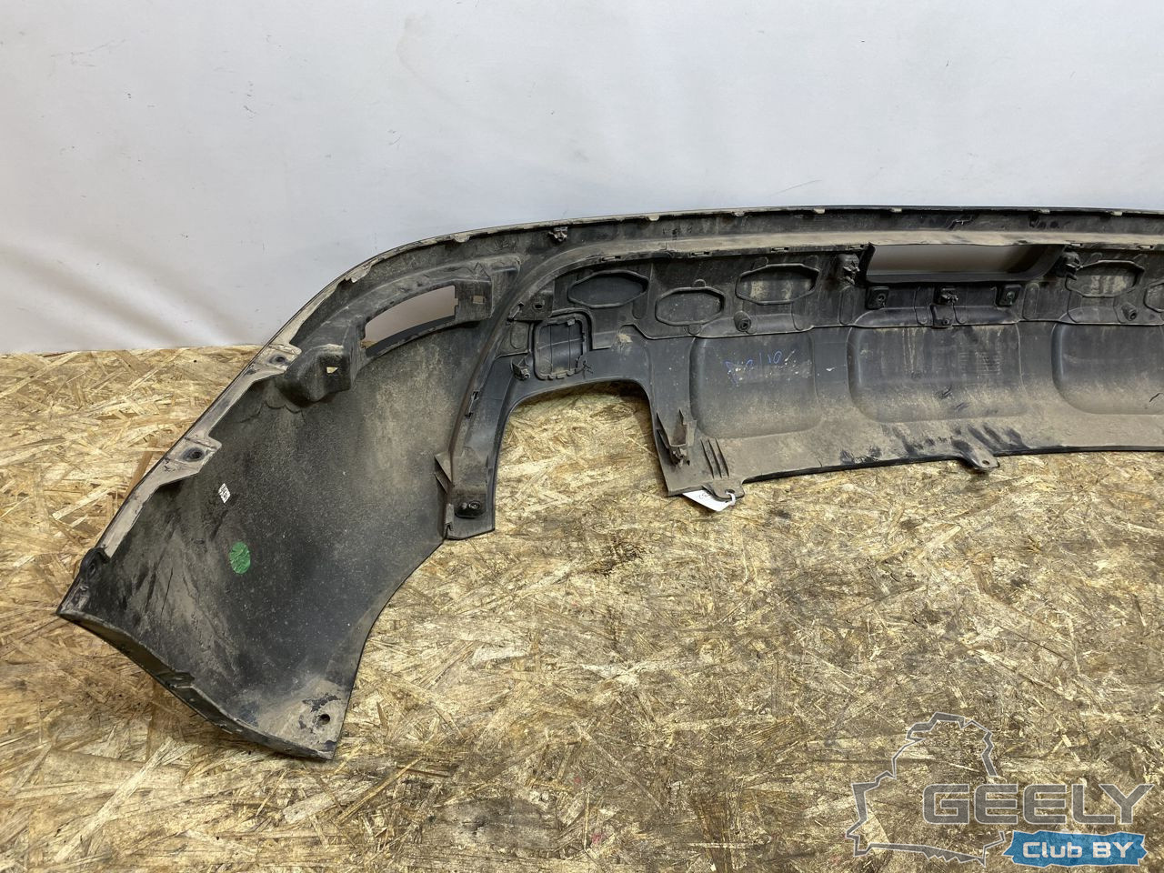

Чтоб добраться и демонтировать серебристую накладку заднего бампера(юбку) Geely Atlas NL-3, нужно проделать операции в определенной последовательности:
1) Демонтировать целиком задний бампер (окрашенная часть и черная нижняя часть заднего бампера):
- начинать с пары задних клипс (которые ближе к бамперу, а не дверям) подкрылков арки заднего колеса,
- вывернуть болты по проёму двери багажника.
- по бокам стык окрашенной части крыла и окрашенной части заднего бампера фиксируются защёлками,
- по бокам стык окрашенной части крыла и черной части заднего бампера держится на паре винтов под закладную пластиковую гайку.
2) Разделить нижнюю часть заднего бампера* от верхней окрашенной (*черная с серебристой накладкой) - это позволит дальше видеть все защелки по периметру серебристой накладки:
- вывернуть 4 болта с закладными гайками по горизонтальной линии (место стыка черного пластика и окрашенной в цвет кузова части заднего бампера),
3) Разделить нижнюю часть заднего бампера на 2 составляющих элемента - черная пластиковая нижняя часть заднего бампера(1) и серебристую накладку(2).
(там будут "ушки" и защёлки)
В большей части этой последовательности разбора заднего бампера Джили Атласа весь крепеж это - клипсы, винты, закладные шайбы-гайки, болты, защелки с "ушками"
В помощь несколько фото с различных ракурсов элементов заднего бампера Geely Atlas:
