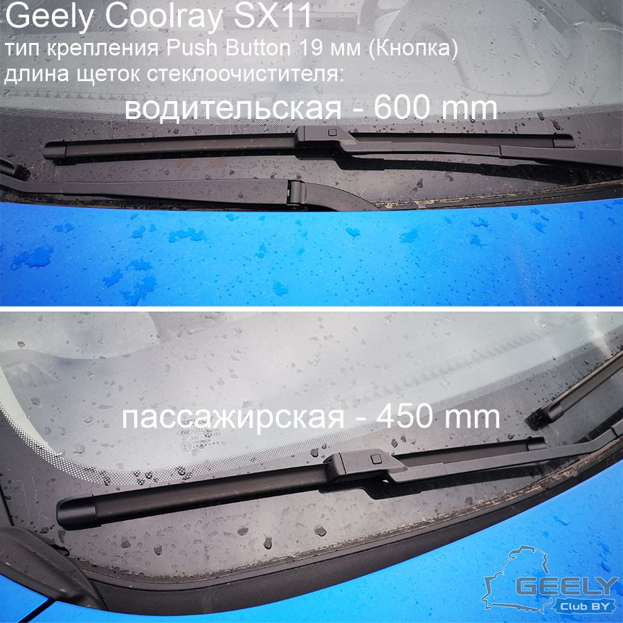

Размеры оригинальных дворников Geely Coolray SX-11:
- передний водительский - 600 мм
- передний пассажирский - 450 мм
тип крепления Push Button 19 мм (Кнопка)

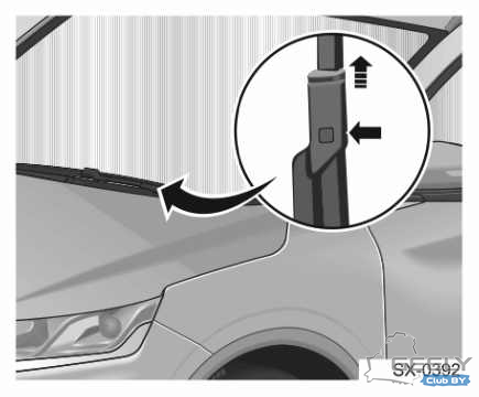

Пожалуйста, нажмите и отпустите кнопку переднего стеклоочистителя в течение 30 с после переведения выключателя зажигания из положения ON в OFF. Передний стеклоочиститель начнет медленно двигаться, а блок управления электрооборудованием кузова будет управлять работой переднего стеклоочистителя на низкой скорости, а также остановит его посередине ветрового стекла, пока выключатель зажигания не будет переведен в положение ON и положение переключателя стеклоочистителя не поменяется, затем стеклоочиститель автоматически вернется в исходное положение. Необходимо проверить щетки стеклоочистителя на наличие износа и повреждений. Для замены щетки стеклоочистителя:
1. Снимите сборку щетки стеклоочистителя с лобового стекла.
2. Нажмите на язычок над щеткой стеклоочистителя.
3. Потяните щетку стеклоочистителя в направлении стрелки, чтобы отсоединить ее от рычага.
4. Снимите щетку стеклоочистителя.
Не допускайте контакта рычага стеклоочистителя с ветровым стеклом. Если не установить щетку стеклоочистителя, лобовое стекло будет повреждено при контакте с рычагом. Ущерб по этой причине не покрывается гарантией автомобиля.
5. Протяните новую щетку стеклоочистителя в рычаг стеклоочистителя, пока не будет слышен щелчок.
6. Сложите рычаг стеклоочистителя назад на ветровое стекло и верните стеклоочиститель в исходное положение.

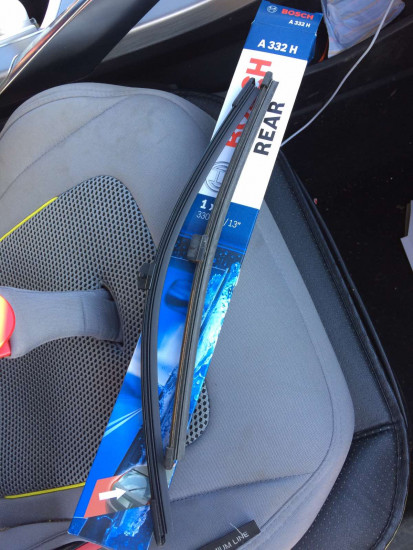

Можно купить Bosch за 18 бел.руб (7,5$) и сменить крепление. Ниже опишу данный вариант.

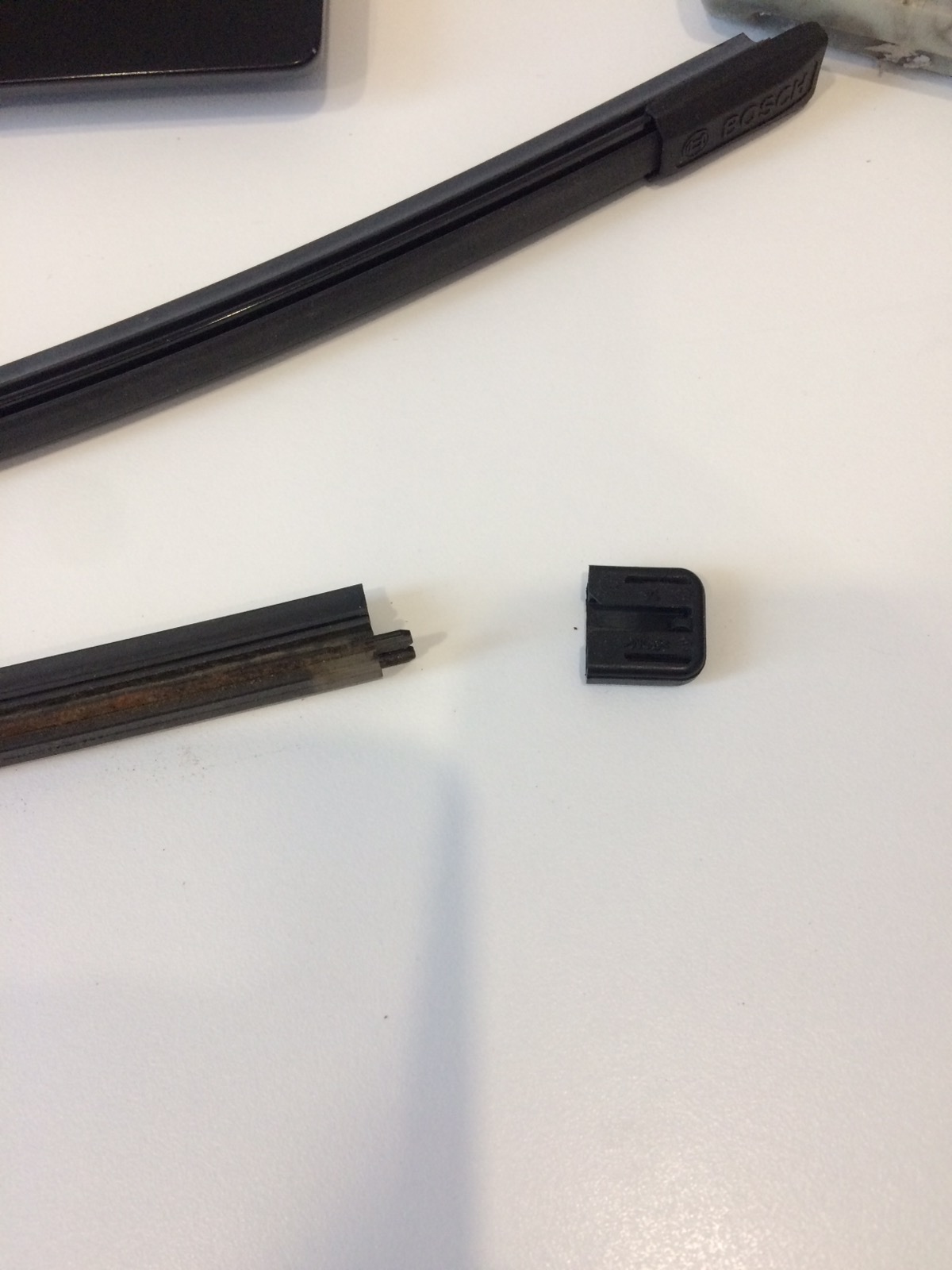

Покупаем заднюю щетку Bosch A332H ( 3397008635). Т.к. у нее крепление у́же, то необходимо переставить крепление с родной. (Слева крепление Bosch) - Снимаем колпачек с родной щетки просто потянув его; - Вытягиваем крепление;

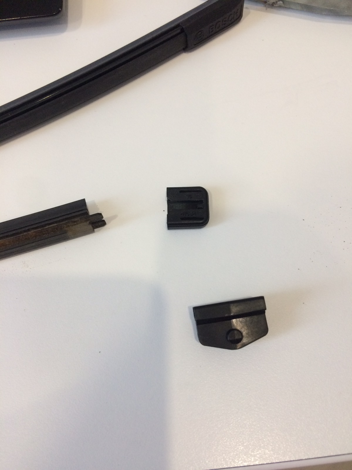

- Берем Bosch и слегка сжимаем плоскогубцами дворник в месте крепления, извлекаем крепление;
- Вставляем максимально глубоко одним боком старое крепление в новую щетку, сжимаем слегка плоскогубцами и вставляем полностью крепление.
Итого минут 5 от снятия старого дворника до установки нового.
Старое крепление на новом дворнике.

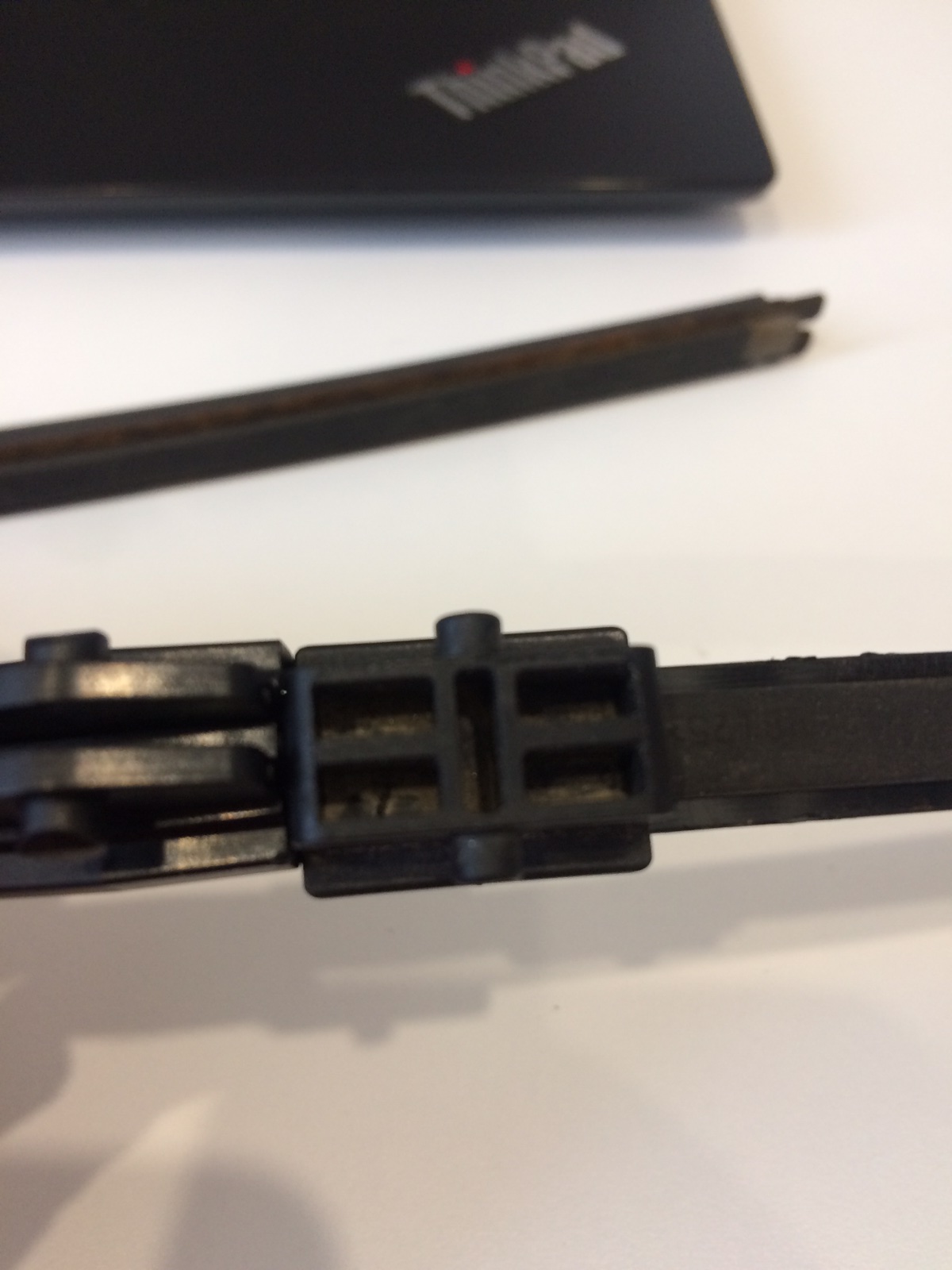

Уточнение по инструкции - для съема крепления на щетке Bosch не нужно пытаться снять концевые заглушки, как это делали на родной щетке, они крепко сидят и просто так не снимаются. Просто захватите плоскогубцами за край платикового крепления в центре щетки и на излом стащите его. Родное крепление не имеет выступа по центру со стороны щетки, поэтому, даже когда вы его наденете на щетку Bosch, оно может немного перемещаться по щетке и может потребовать дополнительного уплотнения.
