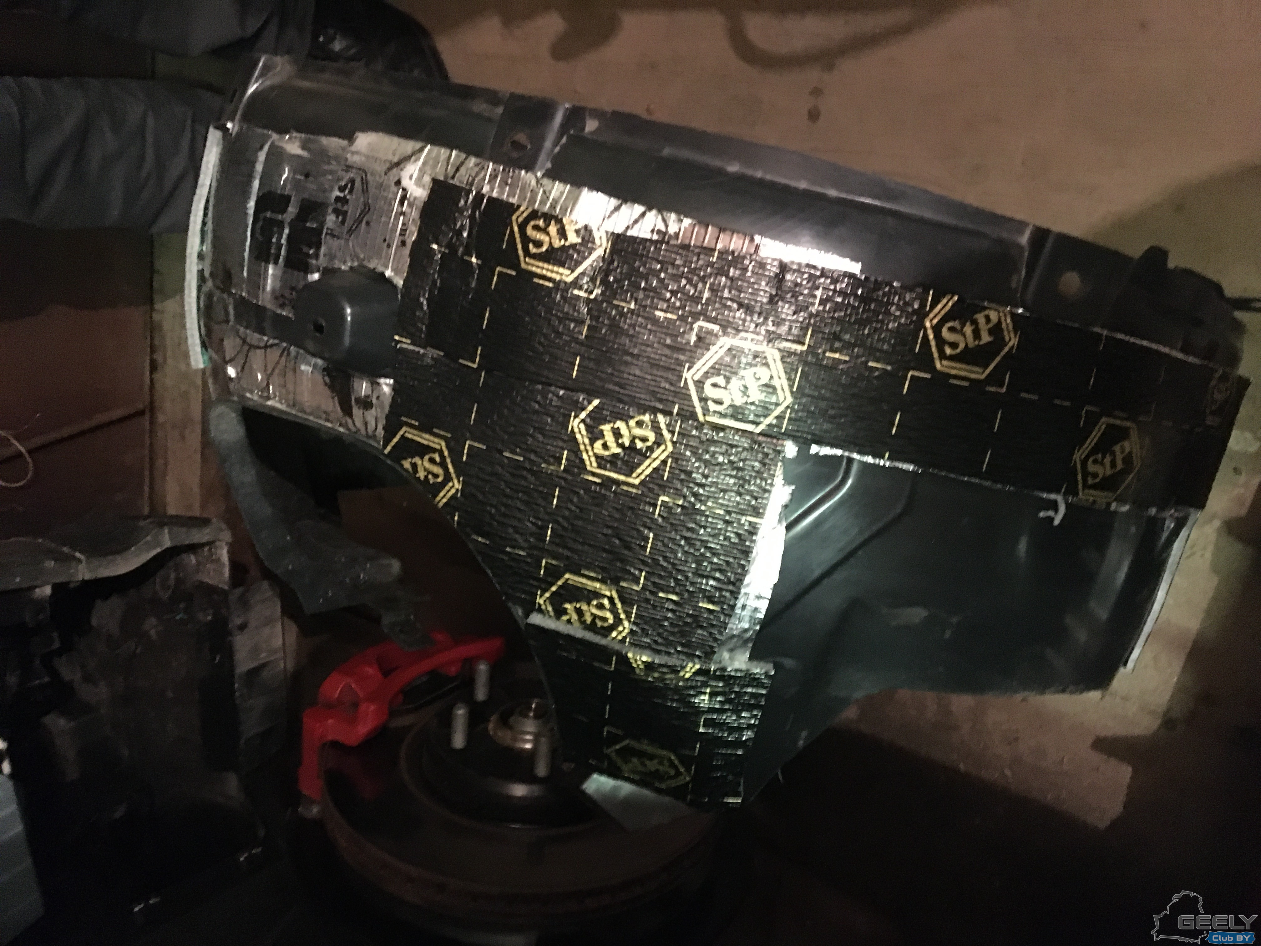

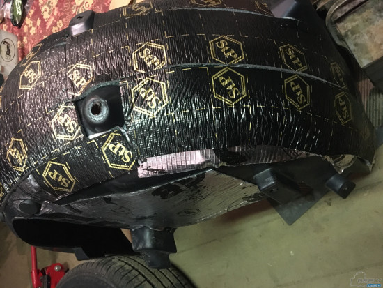

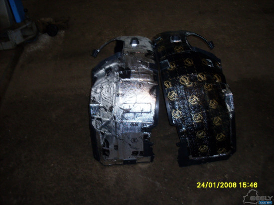

В попытках уменьшить шум в салоне были сделаны небольшие усилия, чтоб уменьшить шум от колес.
Сначала арки обработали бесшумкой динитрол (вместо антикорозийки), потом оклеил подкрылки вибропластом и акцентом. Передние подкрылки плотно прилегают, поэтому на них не то что акцента, а даже вибру не приклеить. Задние были почти полностью оклеены акцентом (за исключением левого подкрылка из-за горловины бензобака).
Чтоб снять передний подкрылок, надо снять накладку арки (потянуть на себя начиная с середины), открутить 5 саморезов и вынуть кучу пистонов (штук 10 точно). Один из пистонов под накладкой арки, поэтому ее снимать. Да и со снятой накладкой проще снять/установить подкрылок.
Чтоб снять задний подкрылок, надо также снять накладку арки, т.к. под ней один саморез, открутить штук 10 гаек и 3-4 пистона. После этого, начиная сзади, пытаться снять подкрылок (нужны крепкие нервы и отсутствие детей рядом, т.к. может вырываться ненормативная лексика). При установке заднего подкрылка стоит начинать с передней части, чтоб не выбить пластиковые крепежи для двух саморезов.
Края лучше не оклеивать, т.к. потом накладки арок не станут нормально.

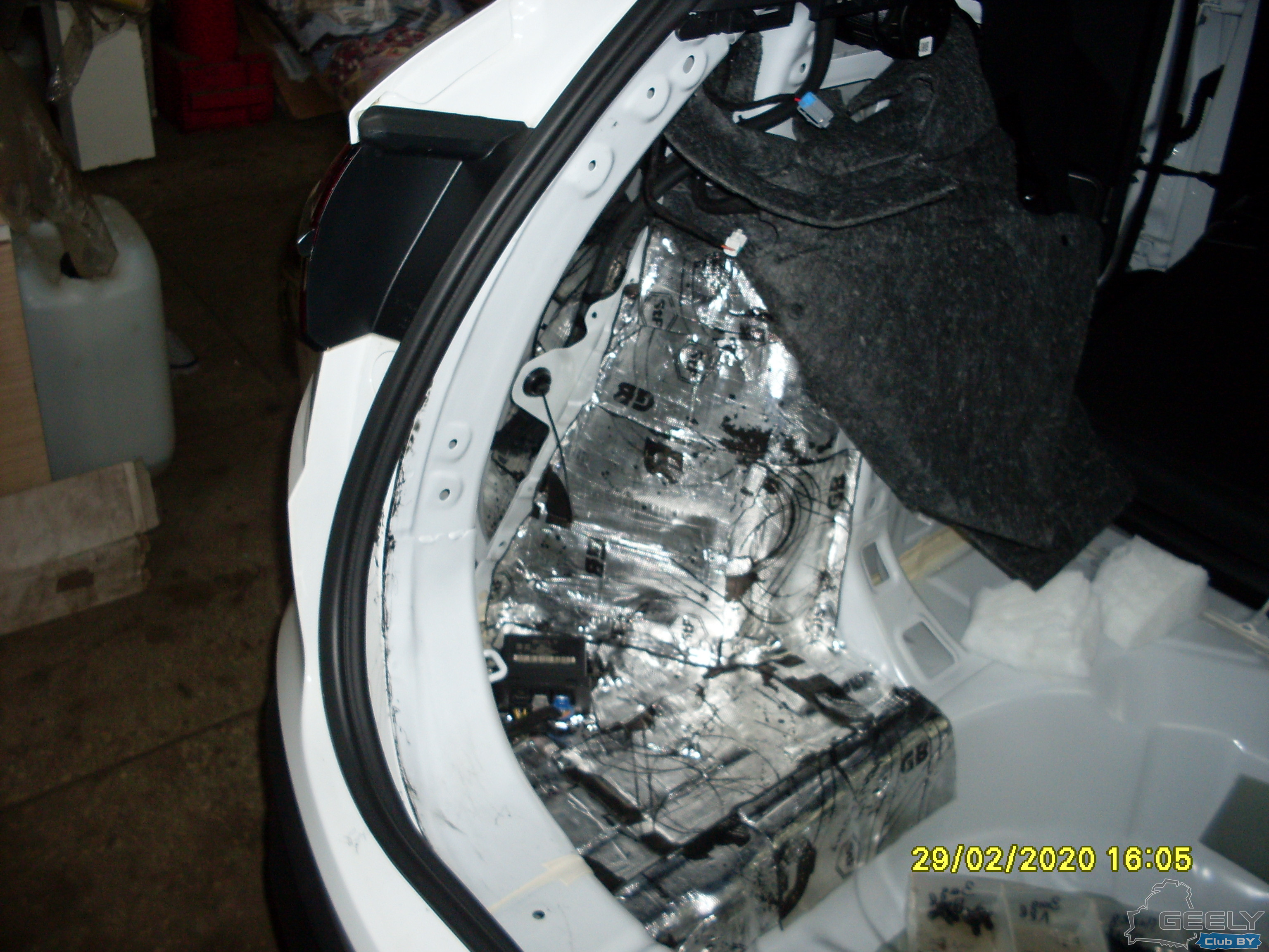

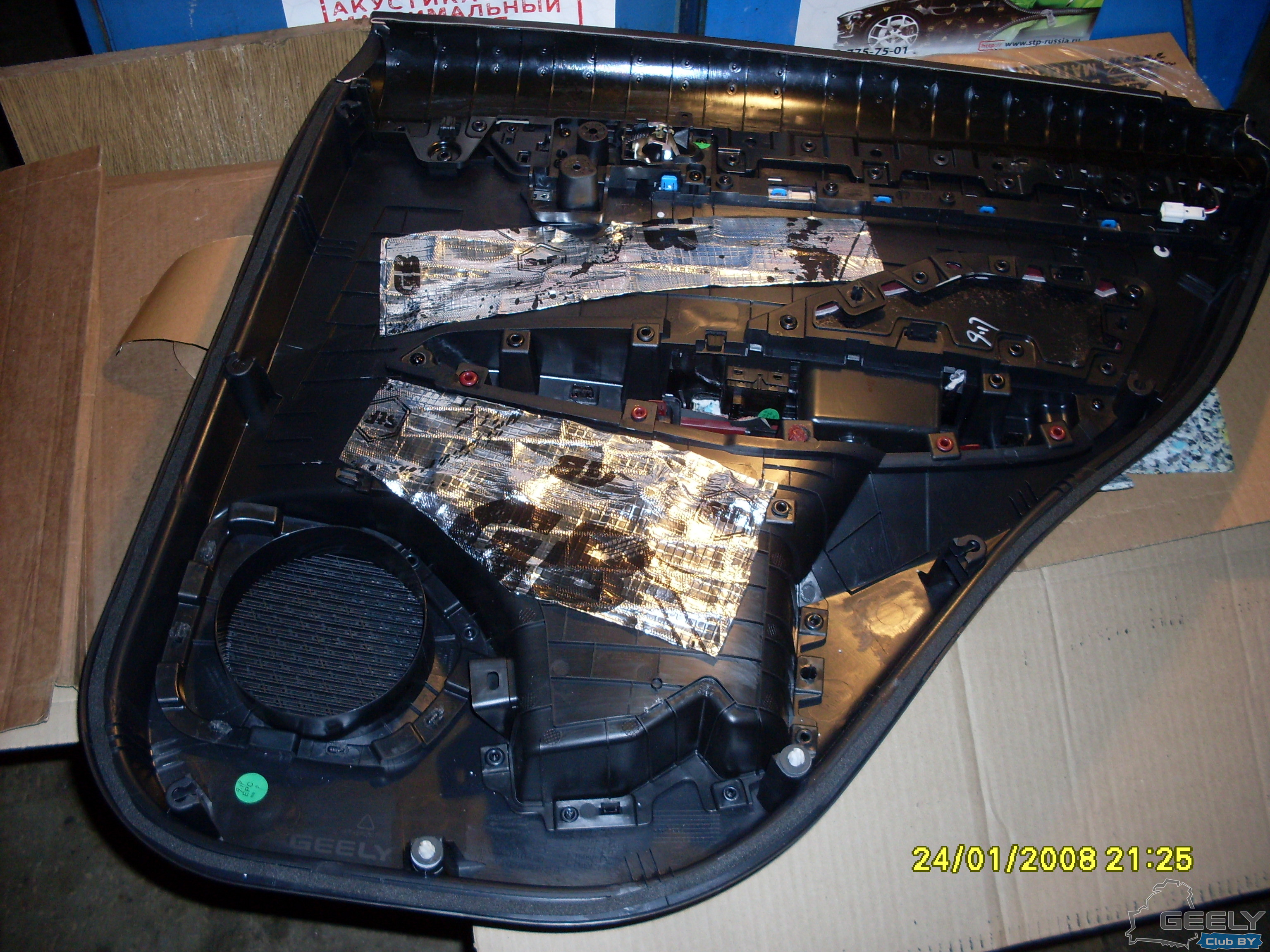

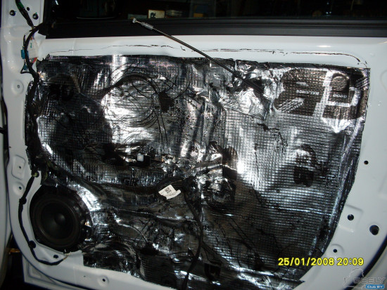

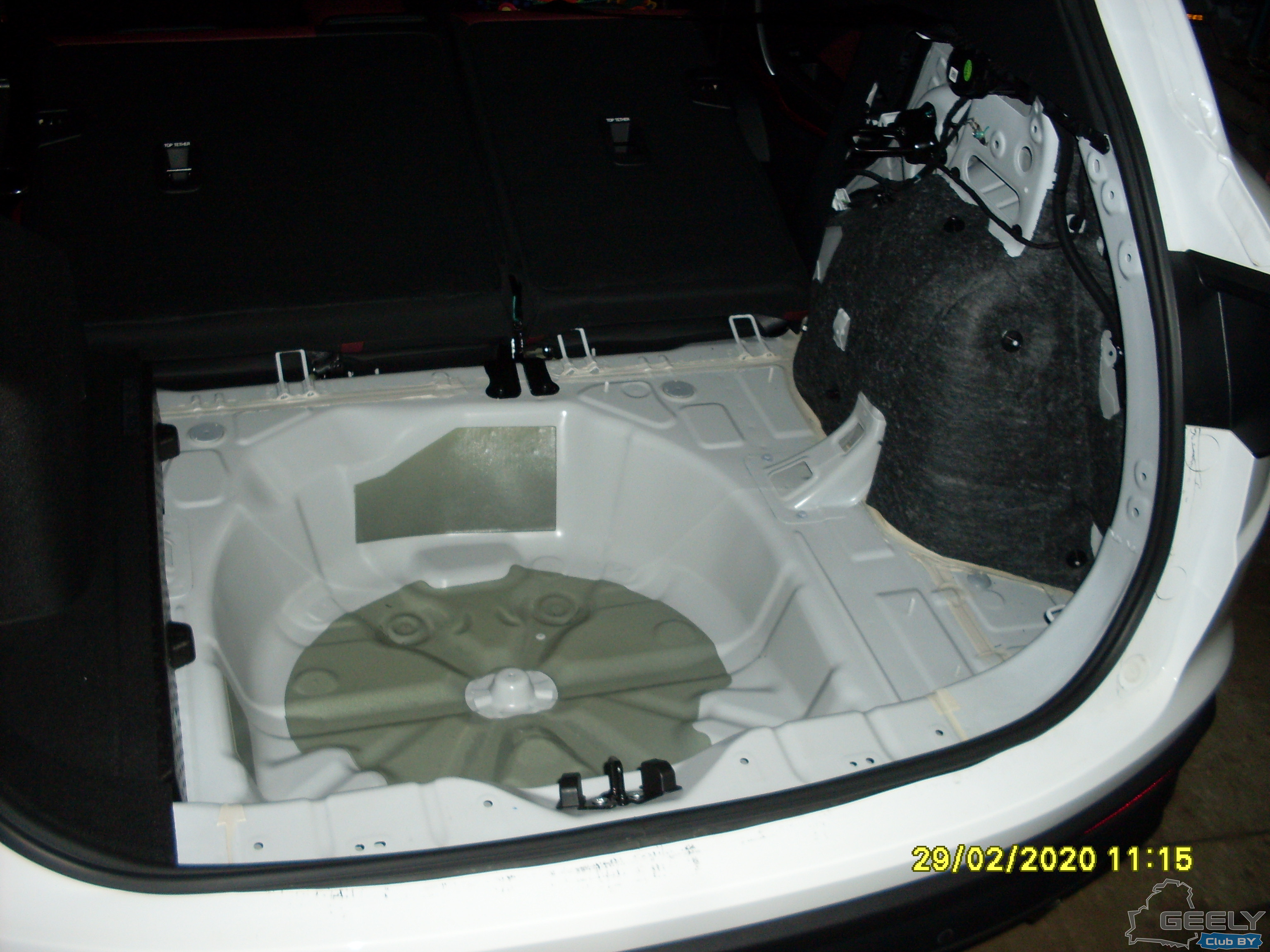

Мы сделали примерно тоже самое :), но пошли еще дальше и зашумили двери и пол багажника с задними арками.
etm
Сообщения: 8
Шумоизоляция арок Geely Coolray SX11
Непрочитанное сообщение etm »
Шумка дверей + пол багажника + задние арки.

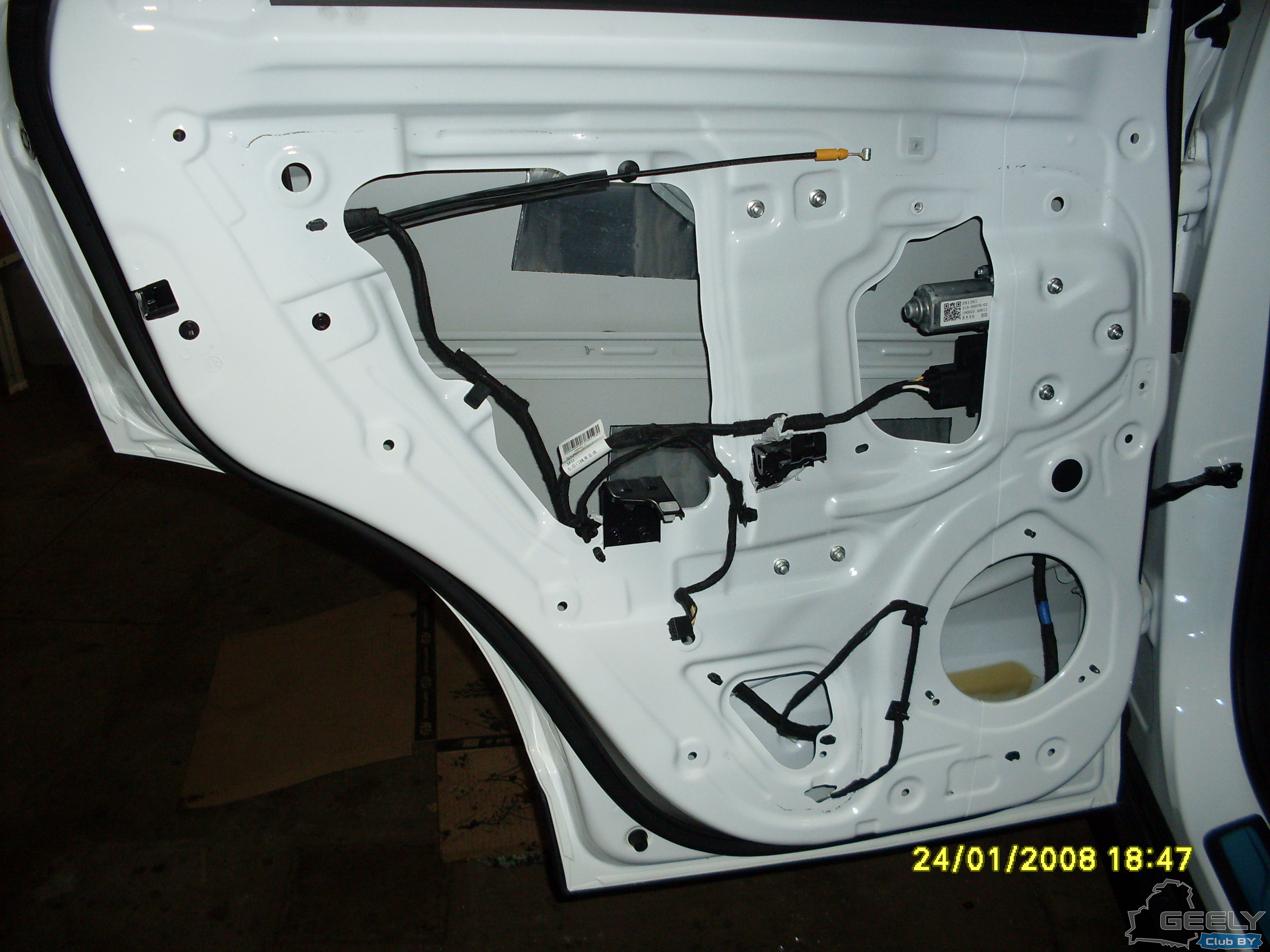

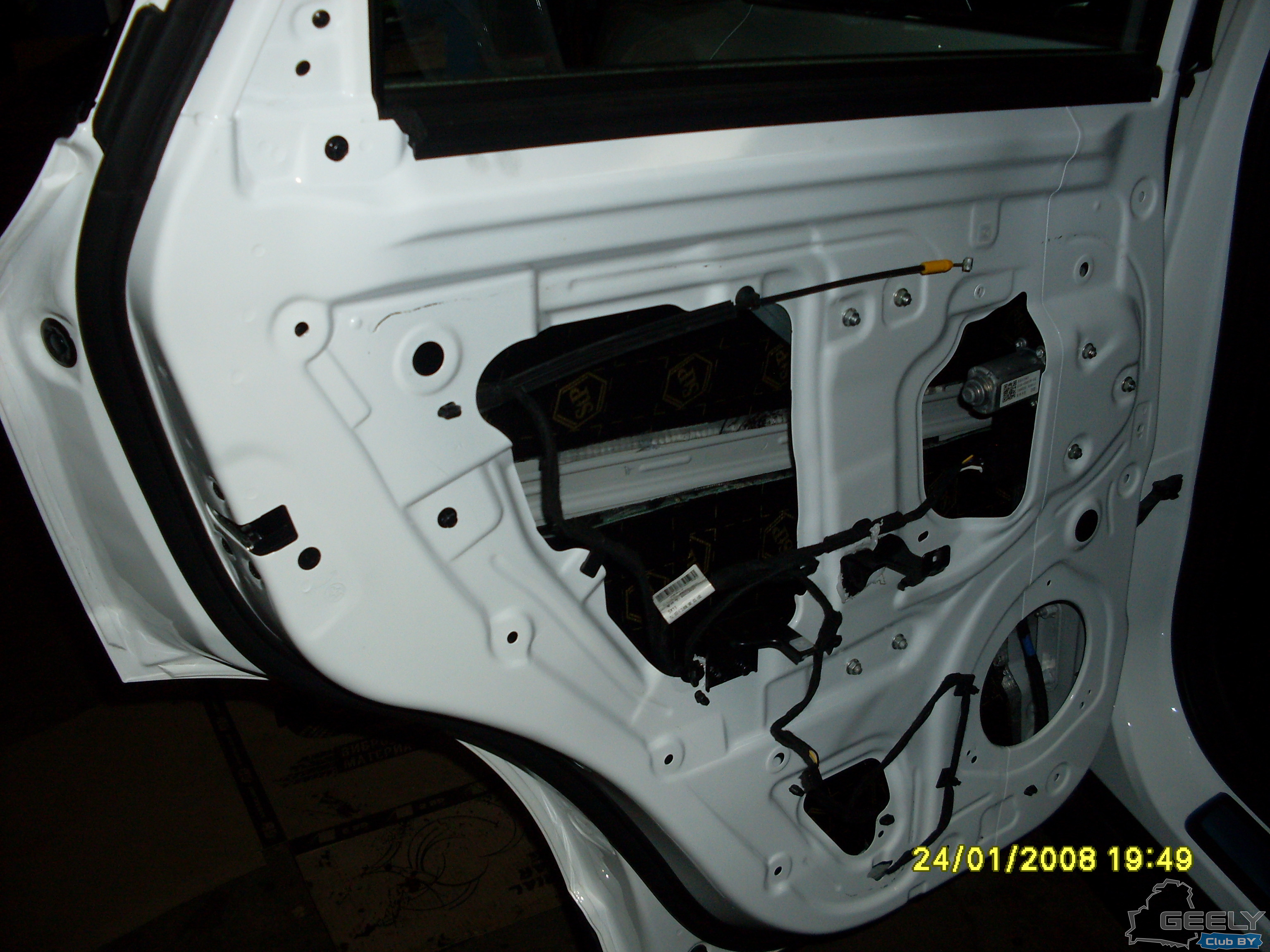

Дополнение..

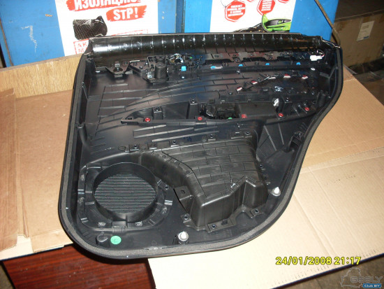

Обшивка двери хорошо села после оклейки?
Вместо родной пленки на дверях у вас вибра. Можно ли спленом каким тонким (3 мм, например) или Акцентом (чтоб не перегружать дверь)? Или не имеет смысла?

Обшивка двери села хорошо, правда готовьтесь к замене большого количества пистонов/клипс - ломаются. Спленом или акцентом тонким можно, вот только эффект будет меньшим, нужно ведь создать коробчатую конструкцию. Не думаю, что наклеив 1 лист ГБ1,5 вы сильно утяжелите дверь. Спереди пока ничего не делали, сегодня тестировали авто после всех работ, как-то по передней части не возникло вопросов, во всяком случае пока.

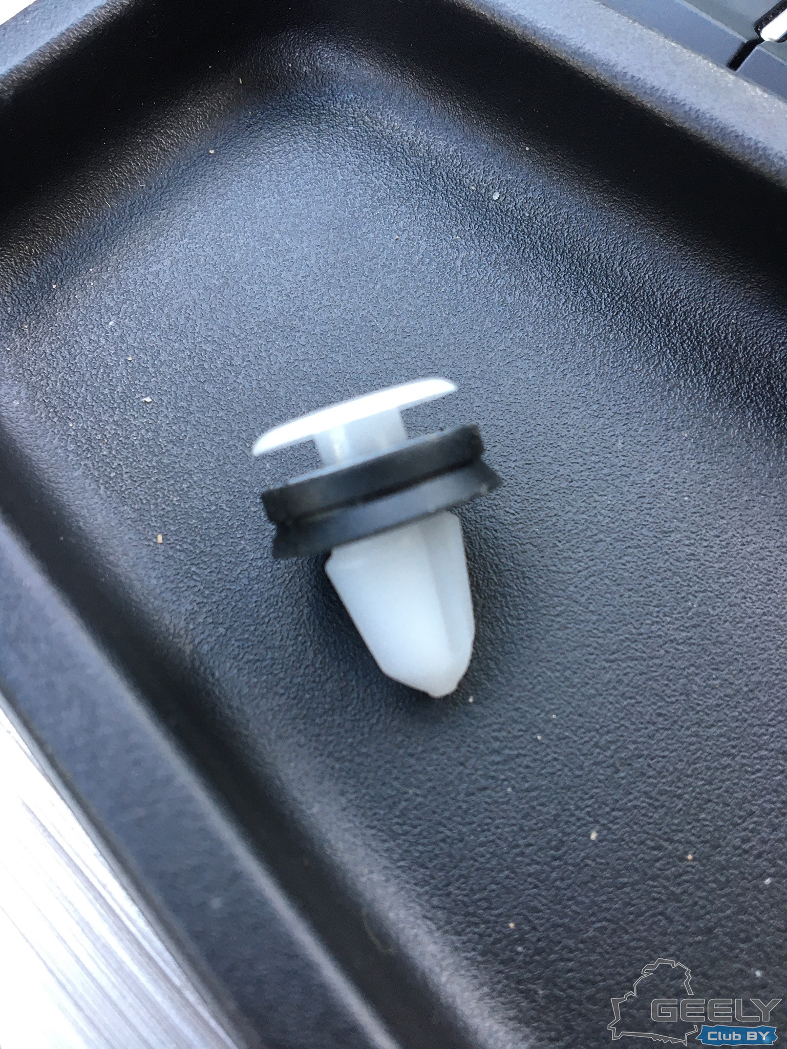

Я снимал раза 4-5 - все целое. Ломаются пистоны обшивки двери.

witales писал(а): Ломаются пистоны обшивки двери.
кстати может подскажешь какие пистоны надо. Может заранее закупить у дядюшки али? или тут не дороже?

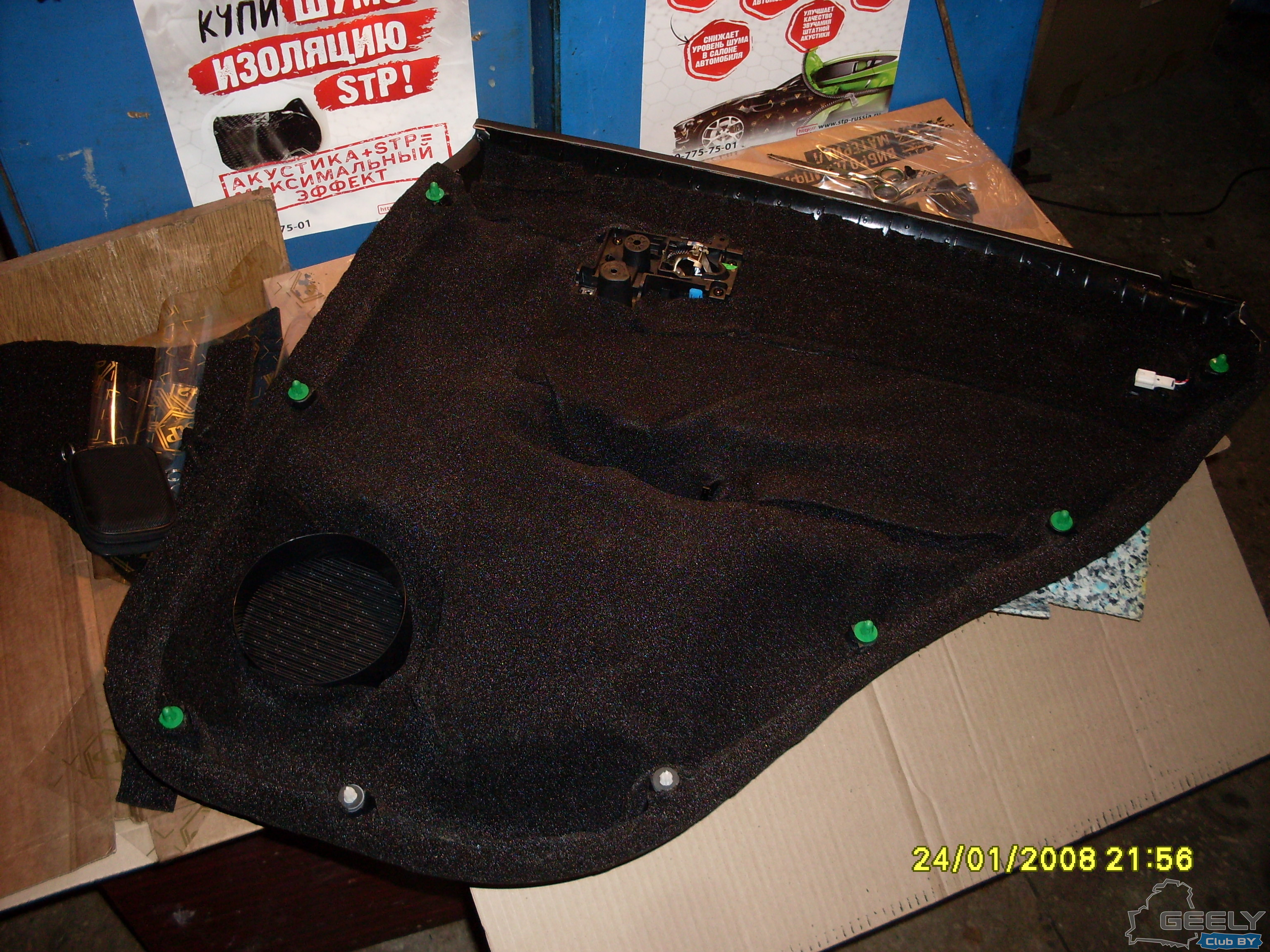

Клипсы вот эти ломаются.
