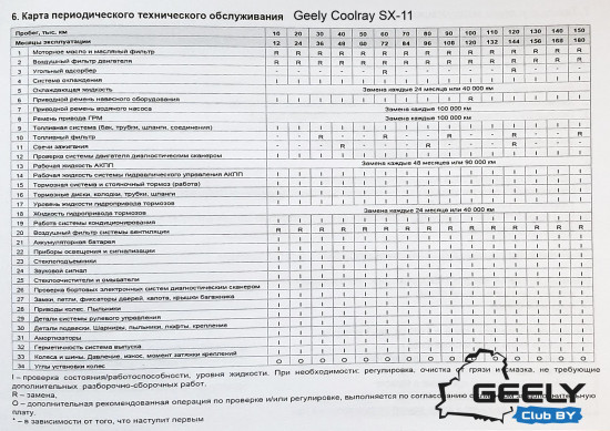

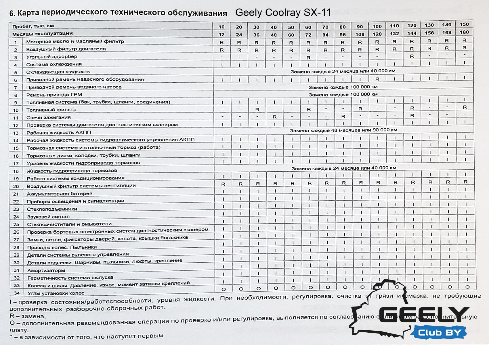

6. Карта периодического технического обслуживания
