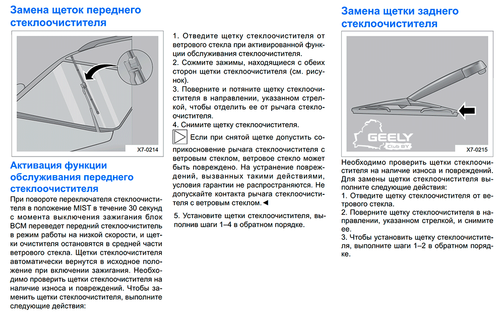

Процедура Замены дворников в руководстве пользователя описано так (подробнее смотрите в фрагменте из руководства):
Для замены щеток стеклоочистителя необходимо поставить поводки дворников в вертикальное положение или сервисный режим.
Глушится двигатель и нажать рычаг дворников ВНИЗ. Дворники выйдут в сервисный режим.
Как поднять для замены щетки Джили Атлас

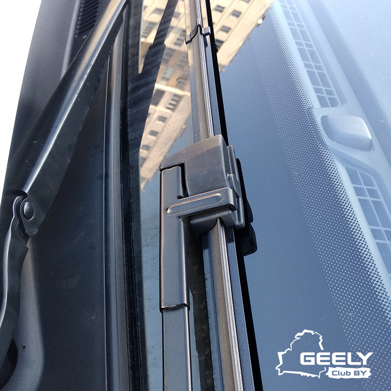

крепление: Side pin (боковой штырь) Geely Atlas
Снятие и установка стеклоочистителя с типом крепления Side pin (Geely Atlas)
Пошаговая инструкция демонтажа дворника Side Pin Geely Atlas
Пошаговая инструкция монтажа дворника Side Pin Geely Atlas

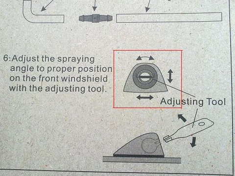

У меня вопрос по форсункам омывателей стекла.
Кто-нибудь знает, как они регулируются и регулируются ли вообще?
Re: Щетки стеклоочистителя Geely Atlas NL-3 (дворники)
Aleksey писал(а): 16 ноя 2018, 08:30 У меня вопрос по форсунками омывателей стекла.
Вставить тоненькую отвертку(лучше не очень длинную) и вверх-вниз отрегулировать или к дилеру в гости.

Не совсем нравится как происходит распыление (разбрызгивание) омывающей жидкости. Бьет чуть выше дворников,а хочется,чтобы сектор омовения был больше .

Регулировка форсунок омывателя лобового стекла Geely Atlas, Geely Emgrand X7, Emgrand 7, Geely GS, Tugella, Coolray, Geometry C производится не так сложно. Обратите внимание на схему ниже
Регулировку направления струи удобнее делать "отверточкой", т.к. форсунки веерные - иллюстрация ниже в помощь.
Меняется положение "вверх-вниз" или "по/против часовой стрелки". Задаете требуемый угол струи омывающей жидкости на лобовое стекло
!Все действия выполняйте аккуратно.

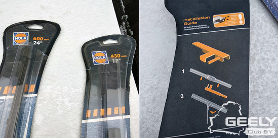

При всем разнообразии производителей щеток, выбор пал на HOLA бескаркасной конструкции - Hola HF24A и Hola HF17A.
Аргументирую выбор. Ранее пользовался каркасными щетками крепления Hook этой же фирмы. Себя проявили отлично. Терли на ура! Комплект работал год и более. Все это благодаря хорошему слою напыленного графита.
В силу низкой стоимости 3,30 руб за щетку, их можно было менять при первом же появлении полоски или "недотирании".
Установил эти бескаркасные (Hola HF24A и Hola HF17A), так сказать, авансом по заслугам других щеток этого же производителя.
Хотя их стоимость подбиралась в щеткам именитого вендора BOSCH, но и не намного выше щеток малоизвестных производителей.
Hola HF24A - 14.70 р.
Hola HF17A - 11.20 р.
Ну, и для примера космическая стоимость стоковых щеток Geely Atlas - 51 руб и 47 руб.
Тестирование в реальных условиях все расставит по местам.

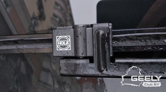

Установка с держателем Side pin щеток Hola не составила труда, все стандартно. Процедура снятия и установки щеток описана на Geely Atlas NL-3 описана в Руководствe по эксплуатации Geely Atlas 2018 NL-3 (PDF) и выше в этом подразделе.
Для замены щеток стеклоочистителя необходимо поставить поводки дворников в вертикальное положение(сервисный режим).
Стоит обратить внимание на защитные колпачки уставленные по краям дворников. Их следует снять.
Смотрите фото ниже
Первые пробные взмахи на стоянке вроде ОК. Дальше будет тест в поле.

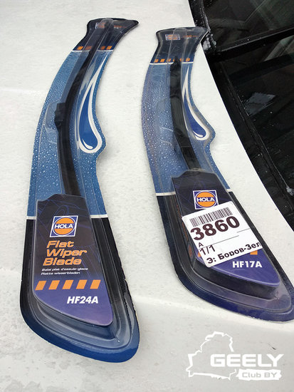

HOLA HF24A и HOLA HF17A - бескаркасные щетки для Geely Atlas NL-3. Длина щеток: 600 мм (24&quot;) и 430 мм (17&quot;).<br />Инструкция по установке. На краях щеток стоят заглушки, которые следует снять перед началом эксплуатации дворников.
HOLA HF24A и HOLA HF17A - бескаркасные щетки для Geely Atlas NL-3. Длина щеток: 600 мм (24") и 430 мм (17").
Щетка стеклоочистителя HOLA HF24A бескаркасная / Щетка стеклоочистителя HOLA HF17A бескаркасная (для Geely Atlas NL-3)
Бескаркасная щетка HOLA - место соединения с поводком стеклоочистителя
